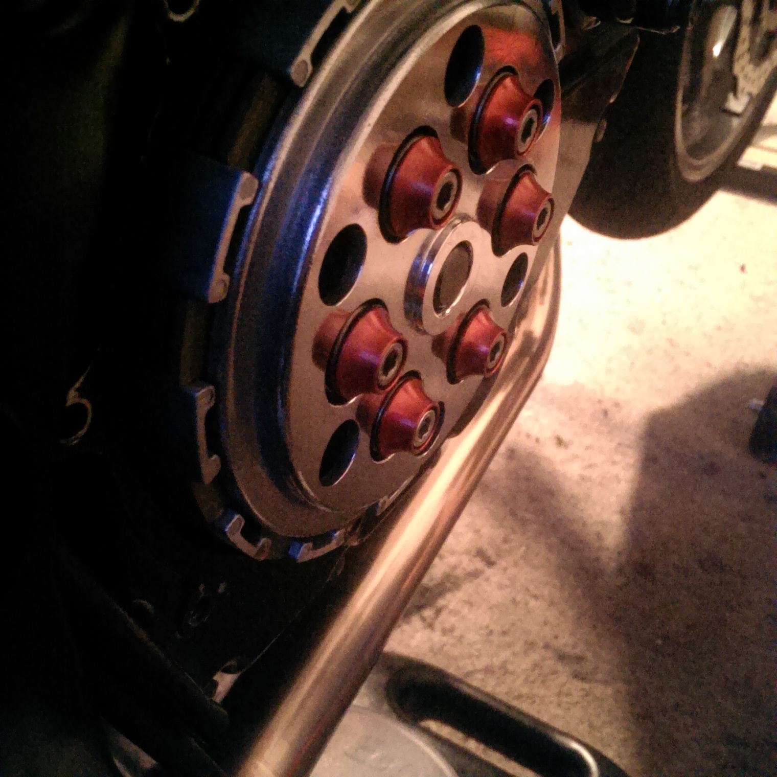

So heute habe ich mal etwas unnötiges und doch auch sinnvolles verbaut :D
Mein Gewinde wird es mir danken :D
Ach diese Schrauben die man immer Kopfüber lösen muss, sind doch der Alptraum eines jeden Schraubers :lol:
Aber scheint was praktisches zu sein :top:

Noobie93 hat geschrieben:
Ist zwar nicht preiswert, aber nachdem ich den Terror jetzt einmal hinter mir habe finde ich das ne tolle Lösung.
Vorher hätte ich es mir nicht gekauft^^

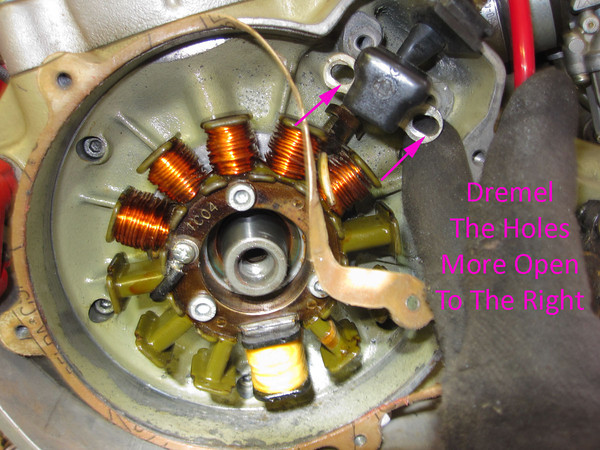

guzzistoni hat geschrieben:
Schafmuhkuh hat geschrieben: Also die Befestigungsbohrung des Pickups in Langlöcher "verwandelt".
Hast Du davon mal ein Bildchen gemacht?
Nein ganz vergessen, aber ich hab Dir mal ein Beispielbild gesucht um es zu veranschaulichen.
140406 Ignition Pickup Mod - Holes-M.jpg (112.65 KiB) 5295 mal betrachtet

Schafmuhkuh hat geschrieben:Dann habe ich mich noch am pickup der Zündung im LiMa-Deckel zu schaffen gemacht.
Ursprünglich wollte ich einen offset splint verwenden. Aber JHS uk versendet nicht an mich und dass Teil von Factory Pro ist lächerlich teuer.
Das müsste auf Ca 2° mehr Frühzündung hinaus laufen. Mal sehen was raus kommt.
Verdeh das Ding bloß nicht in die falsche Richtung sonst bist schneller wieder bei 72PS als Du gucken kannst :mrgreen:

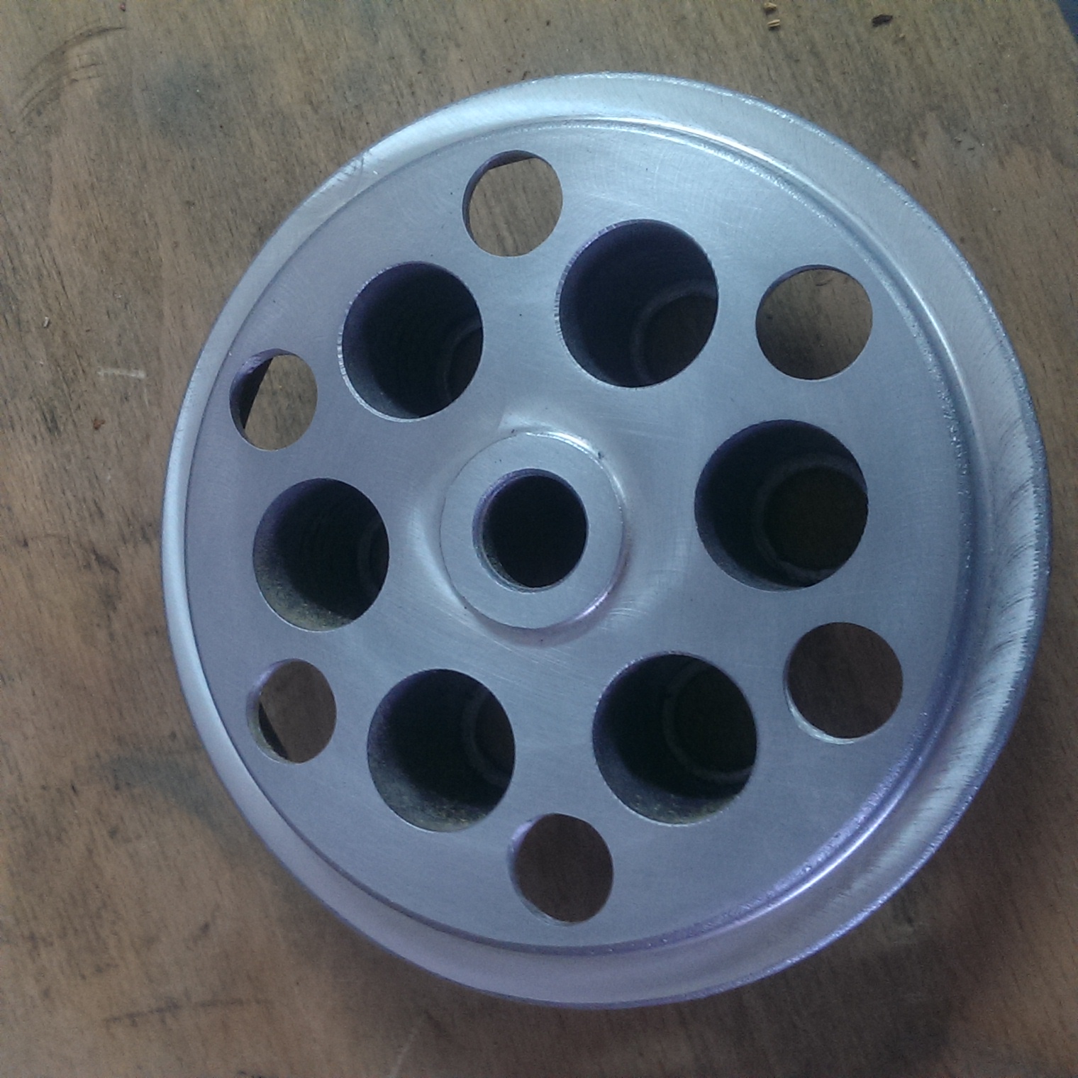

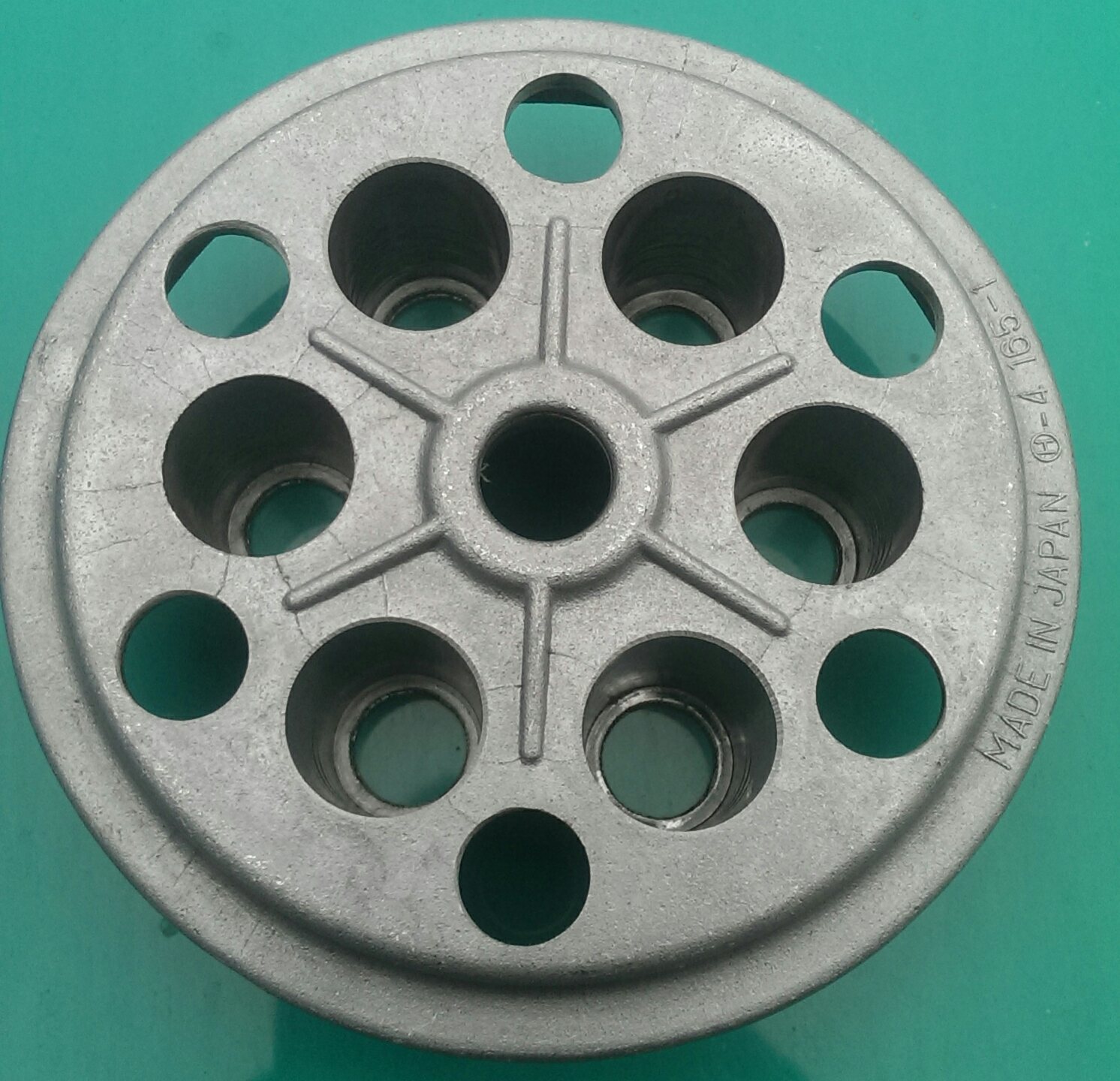

So nachher
So vorher
Das ganze ist jetzt noch auf Hochglanz poliert aber leider war mein Akku leer, daher noch kein Foto :D
Aber es sieht absolut PORNO !!! aus :D

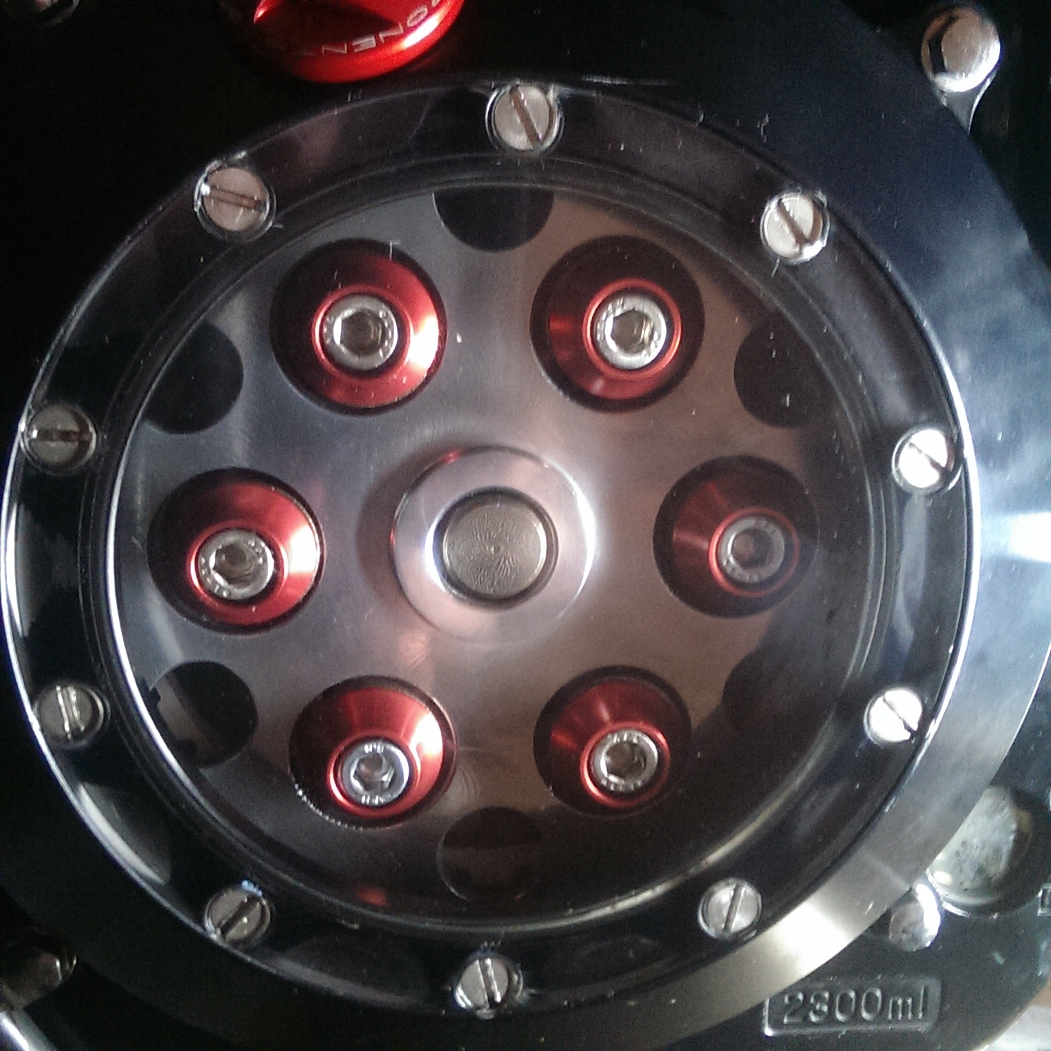

Beitrag von Schafmuhkuh » 11.02.2015 17:54
So Akku geladen und Druckplatte verbaut :D
