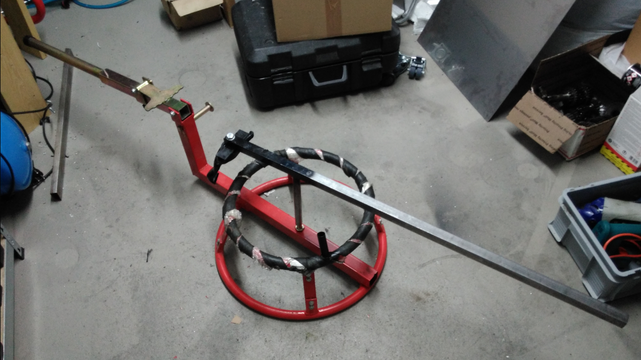

Heut bin ich dann einfach nur her gegangen und hab mal alles werkzeug aufgeräumt.
Dann habi noch mein reifenmontiergerät gepimpt und mit nem hebel mit montagekopf aufgerüstet.

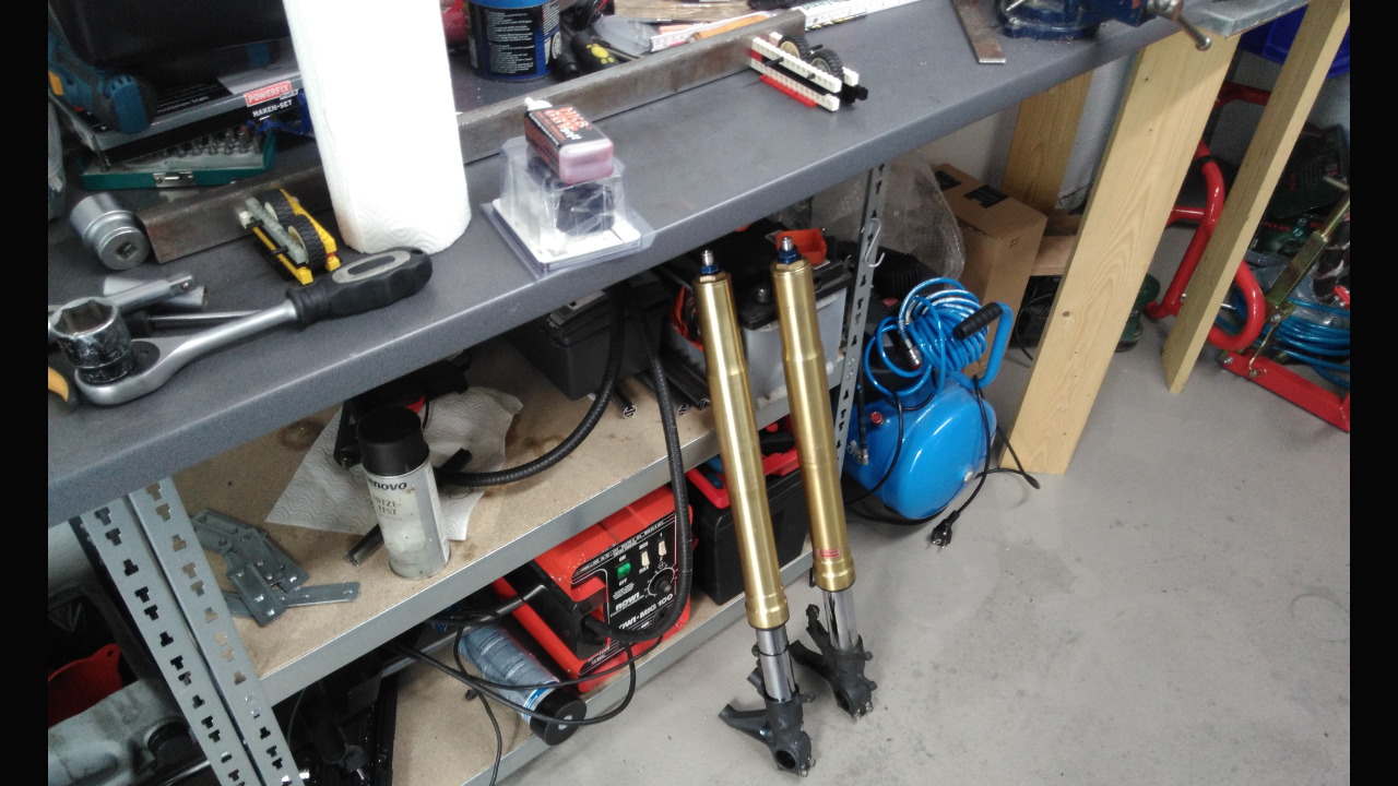

Nich, dass mir noch langweilig wird.. rechten, undichten holm habi sogar scho fertig bis auf öl.

Gabel wieder drin. Fühlt sich mega gut an. Hab ja zusätzlich noch den GGV von HKS mit rein geleert.

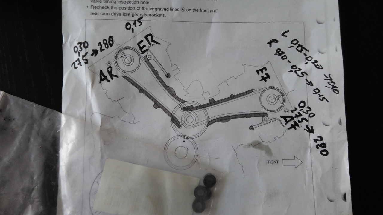

Könnte ja theoretisch losgehen. Hab aber noch den Motor auf gemacht und das ventilspiel gemessen und shims quer getauscht. Jetzt brauch ich noch 4 neue für die auslässe.

ich habse fertig vom Motor her.. juhu
Shims getauscht, Ventilspiel eingestellt. dann beim durchdrehen gemerkt, dass es irgendwie an einem Punkt etwas straff läuft. Da hab ich übers Nockenwellenantriebsrad die Steuerzeiten angepasst und vor allem den Ventilhub im Überschneidungs-OT Einlasseitig zurück genommen. hatte da Auslasseitig noch etwas luft zum gegensteuern. Markierungen an den Wellen sind nun auch etwas besser.
Laufen tutse nun echt top und ohne Tickern. Juhu

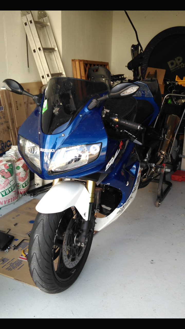

Montiert hab ich dann auch das Sozia-Brötchen und den Griff, da meine Holde diese Woche mitfahren will..
Fehlt nur noch die Seitenverkleidung.
Auf deutsch: SAISONBEGINN!!!
