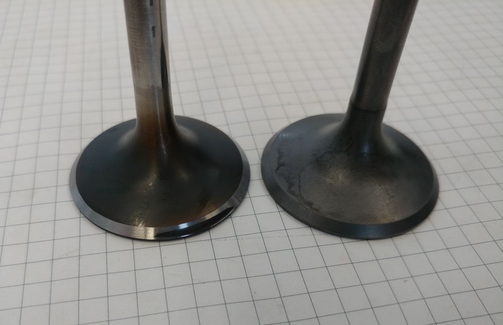

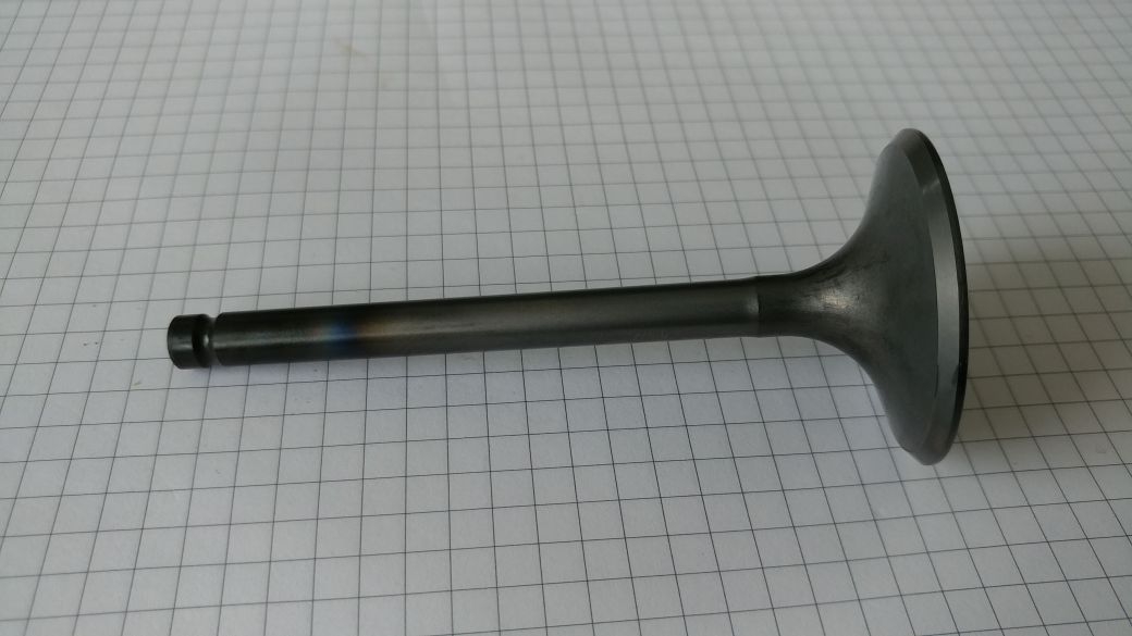

Ich hab den grund fürs klackern leider gefunden.
Hab soweit mal einiges zerlegt und dann ordentlich durchgedreht. Irgend wann hab ich dann auch das klackern reproduzieren können.
Nach viel suchen kam ich auf die vordere einlaswelle. Ohne diese wars still. Hab dann noch ne weile diw teile inspiziert.
Ein ventil war oben etwas bauchig. Dadurch konnte der tassenstößel drauf kippeln. Jetzt hat jedesmal wenn die nockenwelle den maximalen hub erreicht hat, die belastungsseite gewechselt und der becher ist auf die andere seite gekippt. Das geräusch war das anschlagen an der führung drum herum. Die hat leider auch schon n bissl spiel.
Jetzt hab ich den kopf des ventils geplant und die tassenstößel quer getauscht. Man hörts noch minimalst beim durchdrehen. Ich bin gespannt ob ich n neuwn kopf brauch. Kotz

Beitrag von focuswrc » 27.10.2017 21:16
Doch. Oben in der mitte des ventilfederteller befindet sich zwischen den ventilkeilen eingeklemmt das einlassventil. Und hier hatte die rübe ne leichte kuppe. Minimal, aber man hat auf dem shim eine sehr kleine punktuelle belastingsstelle gesehen.

Beitrag von focuswrc » 28.10.2017 6:22
Ne. An dem ventil war ich aufs minumum und hatte noch luft

Beitrag von Black Jack » 28.10.2017 8:36
Dann ist das Ventil auf jeden Fall Schrott, auch das planen bringt nichts.
Das Ventil, genauso wie die Tasse und die Nockenwelle, ist nur an der Oberfläche hart.
Trägt man dann Material ab, kommt man schnell ans "weiche"!

Beitrag von Knubbler » 28.10.2017 13:09
Ich weiß nicht ob Dir das hilft, denn wahrscheinlich ist es mit einem neuen Ventil nicht getan.
Hatte im Sommer einen 2 Ventiler Motor auf dem Tisch, der auf andere Tassenstössel umgebaut wurde vom leider verstorben Erbauer. Deshalb waren die Einlass Ventile kürzer als normal, aber eines war in der Dichtfläche so beschädigt, dass es sich nicht mal mehr mit nachschleifen retten ließ.
Musste also ein neues her. Das wurde dann durch planschleifen um 0,8mm gekürzt und neu gehärtet.
Wie Black Jack schon vermutet könnte da wirklich jemand gepfuscht und dann das härten vergessen haben. Wirklich ärgerlich, hoffentlich ist es nur das Ventil.
