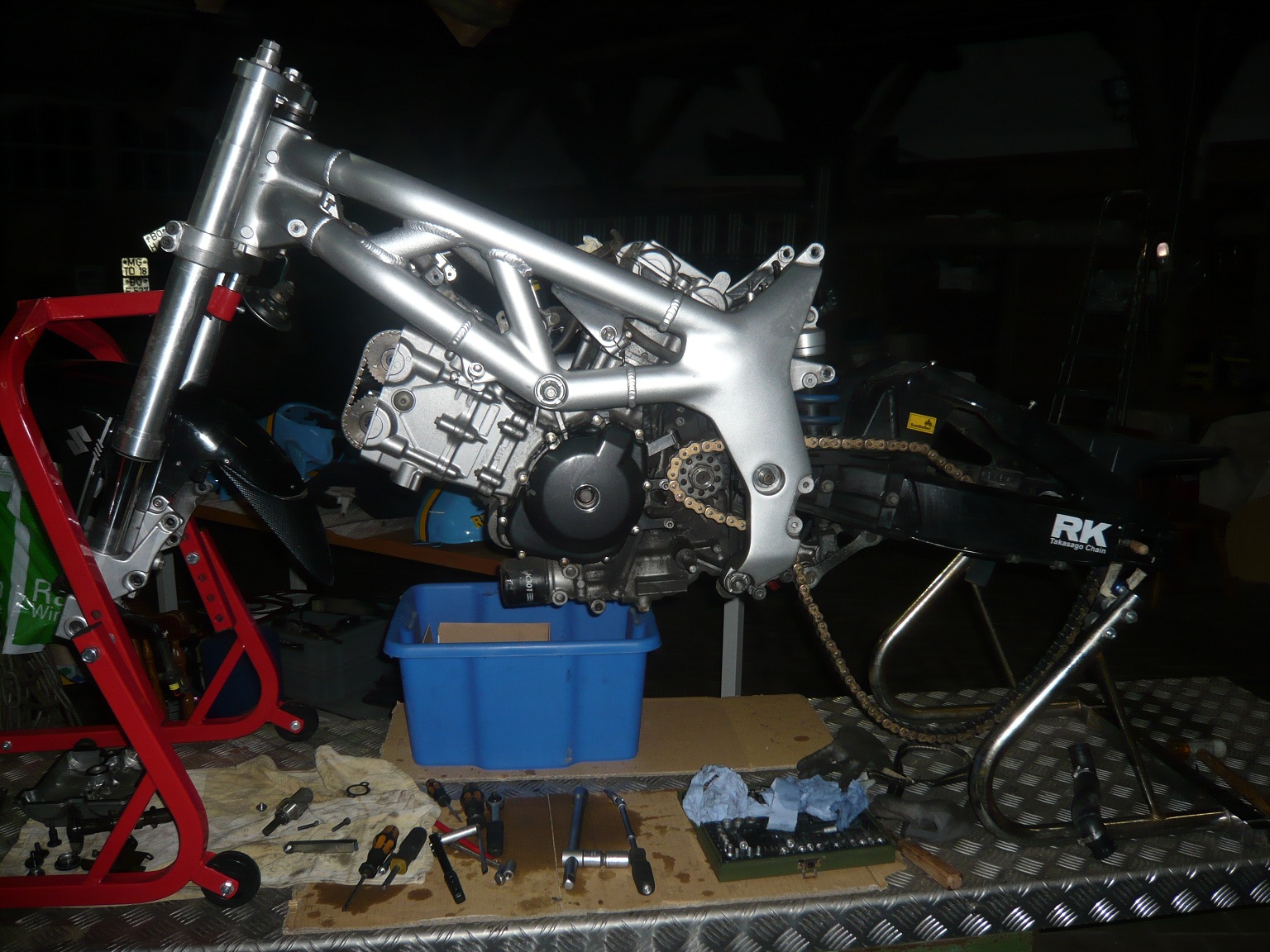

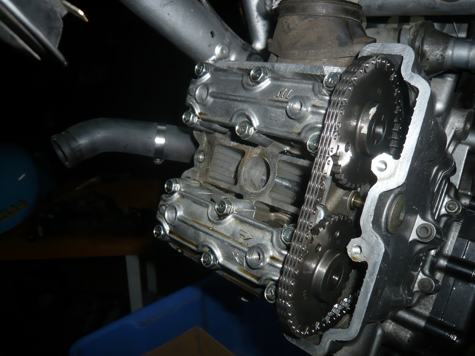

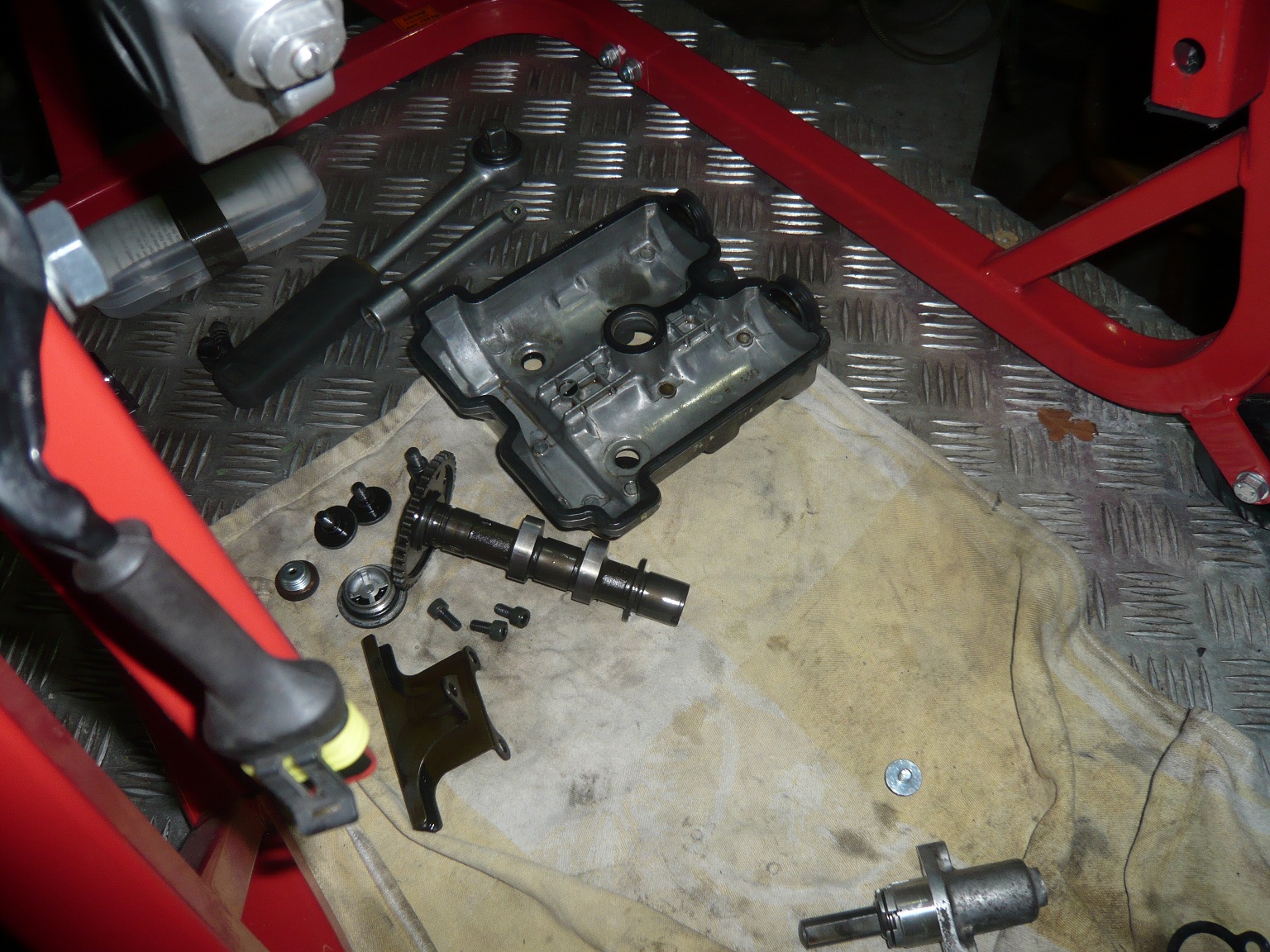

Beitrag von guzzistoni » 29.12.2012 20:44
Update:
ich habe heute mal wieder ein wenig an meiner SV geschraubt:
Elektik abgebaut, Hinterrad ausgebaut und ettliche Anbauteile.
Dann habe ich den Nockenwellentausch gemacht, war viel Fummekram, da 4 Ventile eingestellt werden mussten. Zum Glück konnte ich durch geschickten Tausch der Shims alle Ventile korrekt einstellen (ich hatte auch noch einige Shims aus alten Zylinderköpfen). Das wäre also geschafft, bin gespannt ob sich der Nockentausch in Betrieb bemerkbar macht.
Als nächstes muß der Rest demontiert werde, dann soll der Rahmen lackiert werden.
P1070400.JPG[/attachment [attachment=1]P1070396.JPG
Soulrebel
Re: guzzistoni's SV Ich bleibe der SV treu!!!! Update
#555
Beitrag von Soulrebel » 29.12.2012 20:57
guzzistoni hat geschrieben:... dann soll der Rahmen lackiert werden.
Schwarz :?:
