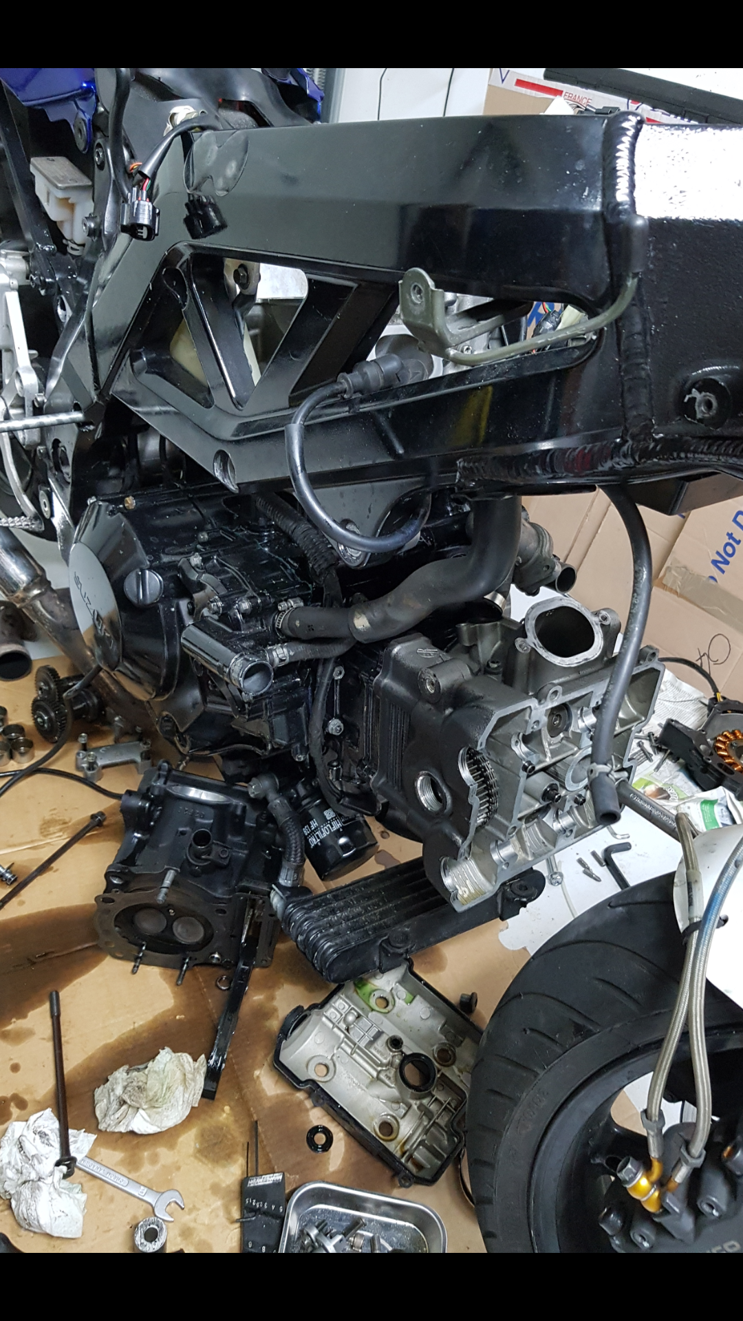

Ich habs mich beim letzten Mal schon gefragt, aber werden die Fußdichtungen nicht mit getauscht? Da laufen immerhin 6bar Öldruck und Kühlflüssigkeit durch, also eher ein sensibler Punkt...
Und was genau ändern neue Tassen und wieso muss man dafür die Köpfe abbauen?

Naja. Ich lass sie drauf, da ja auch muttern vom Zylinder zum Block dran sind. Ganz genau genommen könnt man se schon tauschen.
Problem ist, wenn die gehärteten Stahltassen anfangen zu kippen, laufen die ins weiche umliegende Alu des Kopfes ein. Darum mach ich nu mit neuen, nicht maltretierten Tassen die SV Köpfe wieder drauf und werd sie dann evtl sogar veräußern.

Die Muttern sind ja nur auf einer Seite, es entsteht trotzdem ein Spalt und die Dichtungsschicht hebt ab.
Normalerweise ist es so, dass sich das weiche Alu ins harte Material gräbt, so komisch es sich auch anhört.
Schade um die SV :(

Ja. Also man sieht halt, dass die Tassen aufpoliert sind und die führungen um die Ventilfedern eben auch.
Ja is schade, aber selbst meine Frau is schon angenerft und ich will zur abwechslung einfach mal fahren können. Jetzt kann ich dann den wunsch einer GSXR 1000 erfüllen. :twisted:

SV Köpfe sind schon drauf. Entschuldigt das chaos, für schönheitsarbeiten hab ich nich au noch nen Kopf.. :roll:

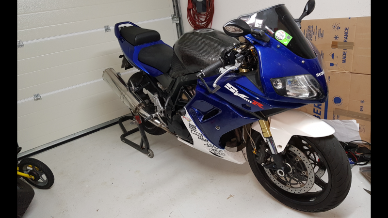

Beitrag von focuswrc » 16.04.2018 22:05
So. Schnauze voll. Evtl läuft se sogar...

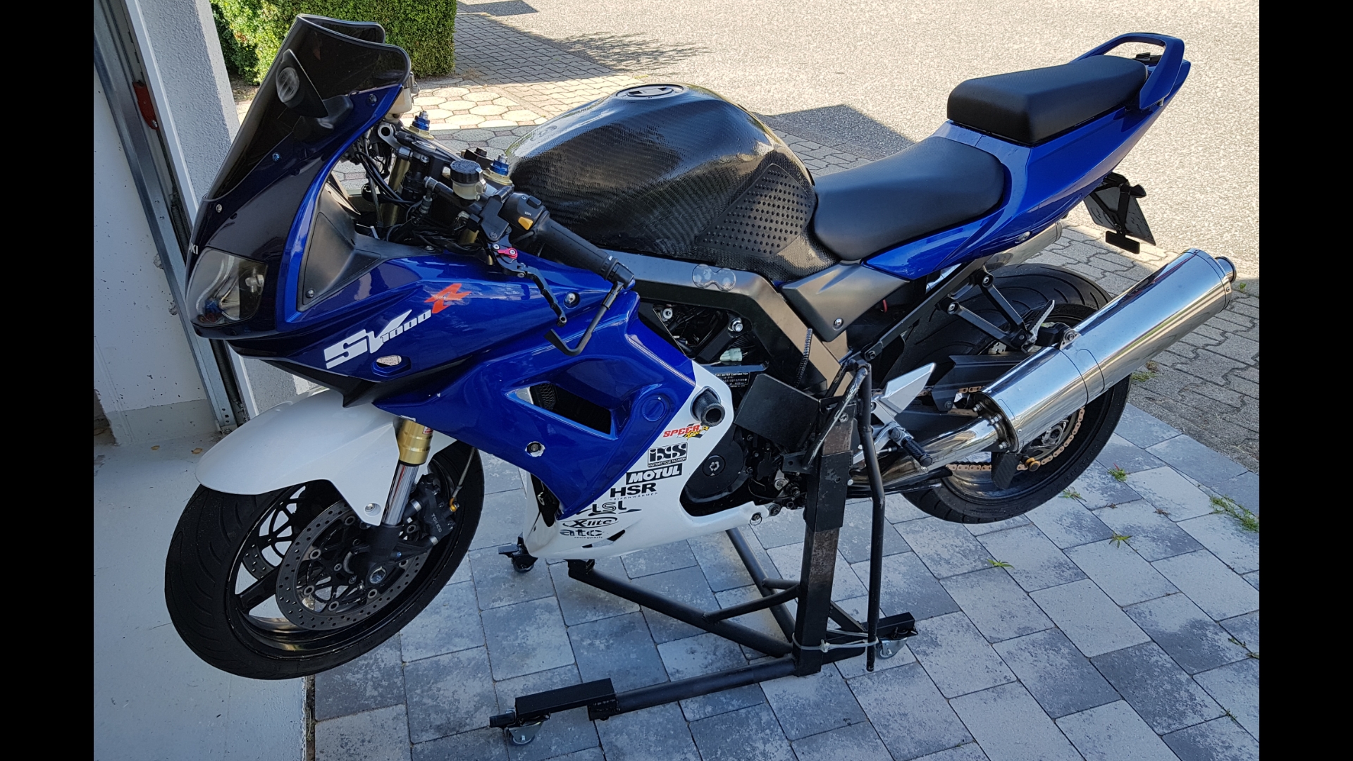

Beitrag von focuswrc » 26.06.2018 13:27
Demletzt bin ich ja ne runde gefahren. Das war gut soweit. Jetzt hab ich auch mal meinen heber fertig mit rollen ausgerüstet. Macht nen tollen, leicht rangierbaren eindruck.
