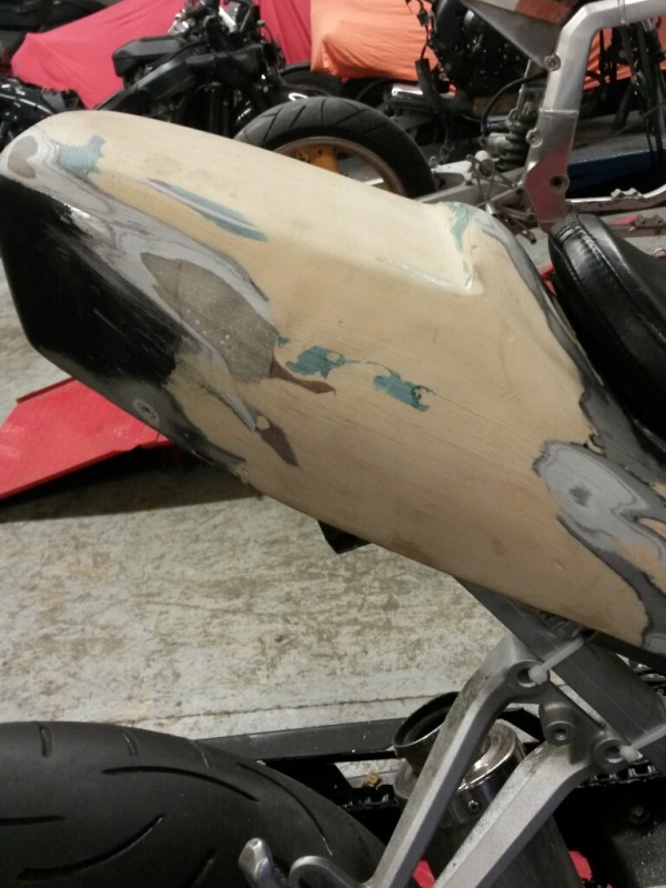

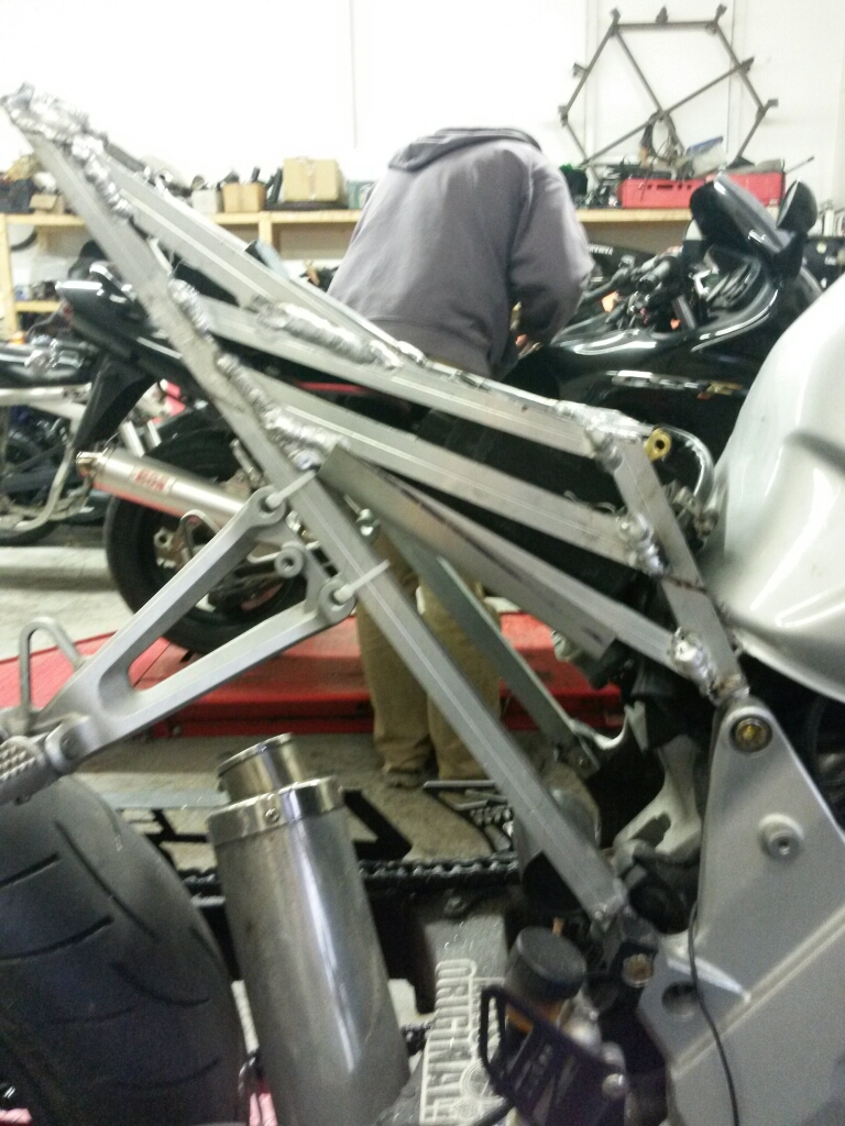

Sooooooo hier nochmal der soziussitz in voller Pracht. :lol:
So siehts drunter aus. Und ja wir sind noch nicht fertig!!!!!
Und es hält. Saßen zu zweit drauf, nur wollte jemand dann nen fodo machen. 8)

Beitrag von Andi » 20.12.2013 11:46
Größte Problem für mich is, das der Auspuff so nicht bleiben kann wegen der Soziusraste. :cry:
Irgendwer ne jute Idee wie wa den puff nun anders verlegen könnten?

Beitrag von Andi » 20.12.2013 11:48
fr33styl3max hat geschrieben:Andi! Setz dich bitte bitte bitte auf den Soziussitz und mach die Füße auf die Soziusrasten. Und dann MUSS jemand ein Foto machen :mrgreen:
Habs gemacht, geht. Und aufen Sozius sitz ick doch. Nur kannst die rasten noch net belasten dank der Kabelbinder.

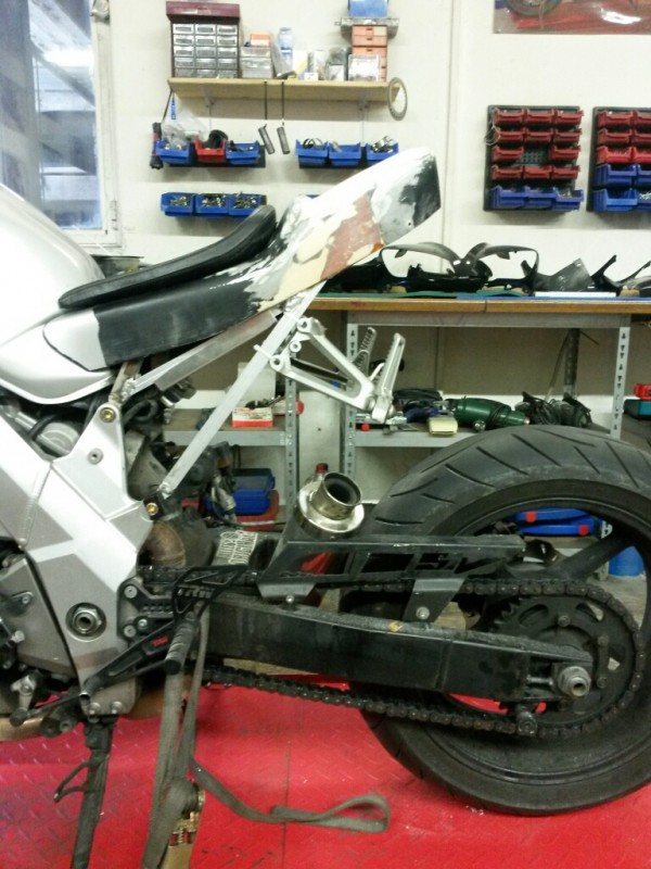

Beitrag von Andi » 20.12.2013 12:14
Hier kann man janz jut sehen das der Auspuff direkt auf die raste bläst. :?
Und man beachte bitte nebenbei den nun eventuell schickeren tankanschluss.

Beitrag von fr33styl3max » 20.12.2013 12:25
vielleicht wird es Zeit für einen under engine Pott?

Beitrag von fatdog » 20.12.2013 12:39
Andi hat geschrieben:Hier kann man janz jut sehen das der Auspuff direkt auf die raste bläst. :?
Vlt. Würde es genügen das Endstück des Auspuffes anzupassen, so dass die Abgase mittig über HR ausgeblasen werden.

Beitrag von BadBiiB » 20.12.2013 14:43
fatdog hat geschrieben:Vlt. Würde es genügen das Endstück des Auspuffes anzupassen, so dass die Abgase mittig über HR ausgeblasen werden.
Also ich würde am Krümmerende etwas verändern,dass die Abgase mittig über das HR wech gehen.Obwohl ich das doof finde,wegen nem Soziussitz die geile Pottposition zu verändern! :( hell
Zuviel am Auspuff würde ich nicht rummanipulieren :!: die Grünen sind da schnell mal am meckern. :mrgreen:

Beitrag von Andi » 20.12.2013 18:43
Das Problem ist wenn wir den pott senkrechter machen, kommt der weiter hoch. Und da trotz DB-Killer folgendes passiert -> http://youtu.be/DxMGLkAm3i8
könnte das kurzzeitig zu warm für die Elektronik werden.
Under engine haben wa auch überlegt, aber wieder verworfen wegen der Optik.

Beitrag von homeracer » 20.12.2013 18:55
gerade nach oben und bissl was ans endstück angeschweißt. mündung dann ganz flach und breit wie eine hra dicht am reifen lang, bis nix mehr anbrennen kann.
