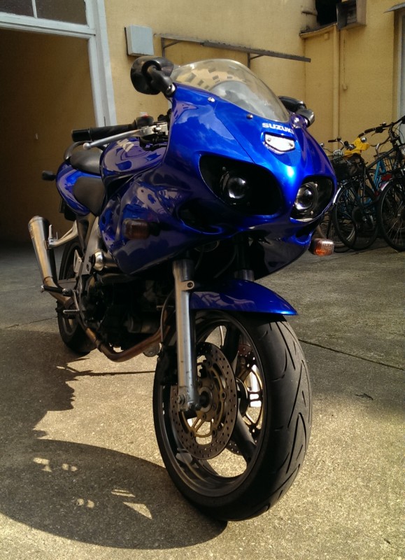

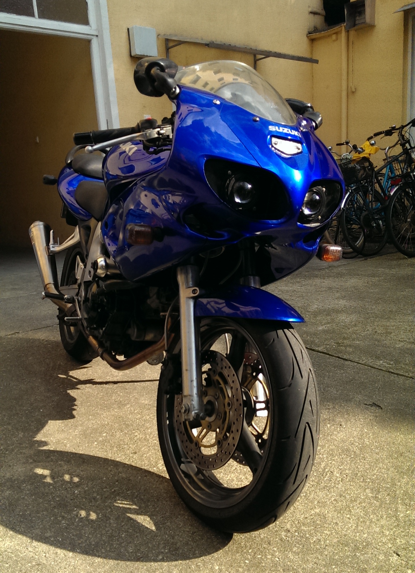

Das war sie dann fertig zusammengebaut, bereit für die Testfahrten. Grob vorabgestimmt war sie ja schon vorher.

Re: Aufbau einer Knubbel für die GTT
Die Elipsoidscheinwerfer sehen ja grimmig aus
Wie bei der R1 RN22. Aber warum ist der Hobel so dolle im Straßentrimm? Der Kunde soll mal racestyle machen
Testfahren ohne Spiegel und Blinker sieht man bei uns nicht so gerne
Stimmt, vielleicht sollte man sie R1 RN650 nennen
