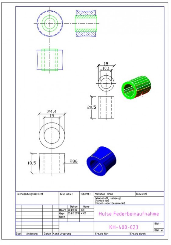

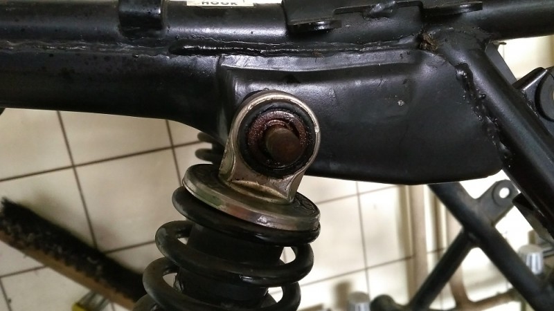

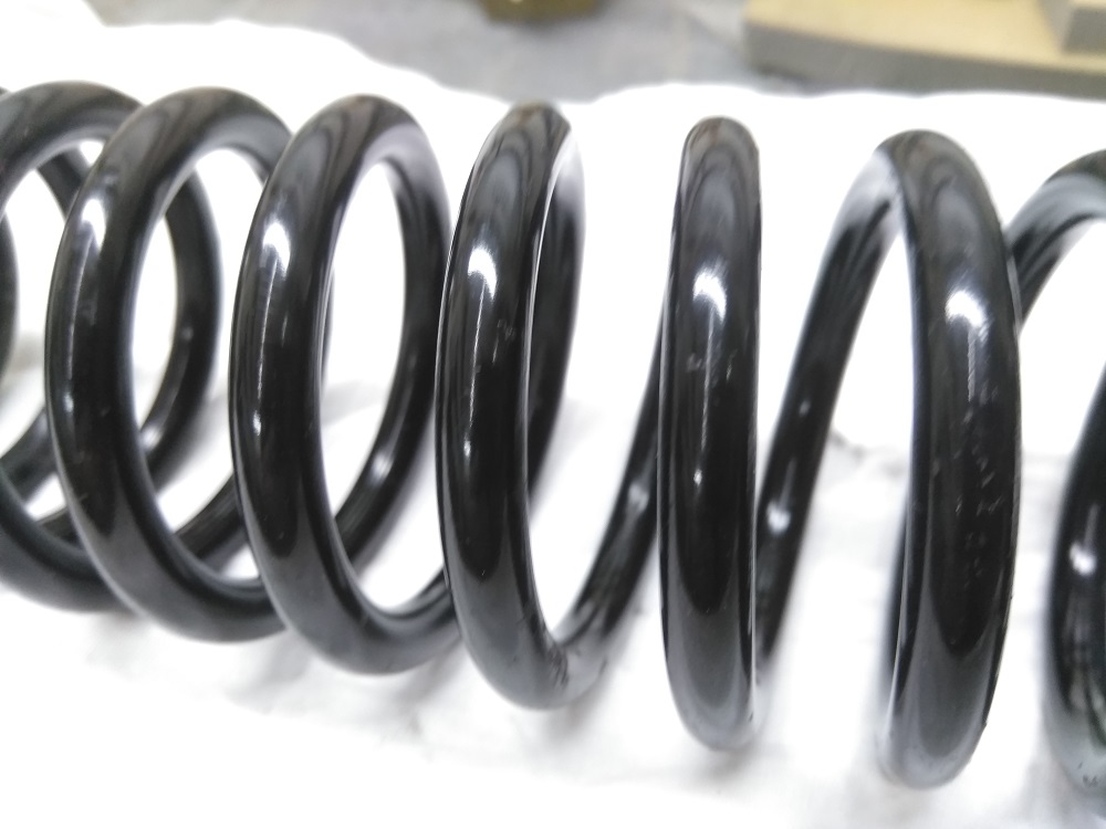

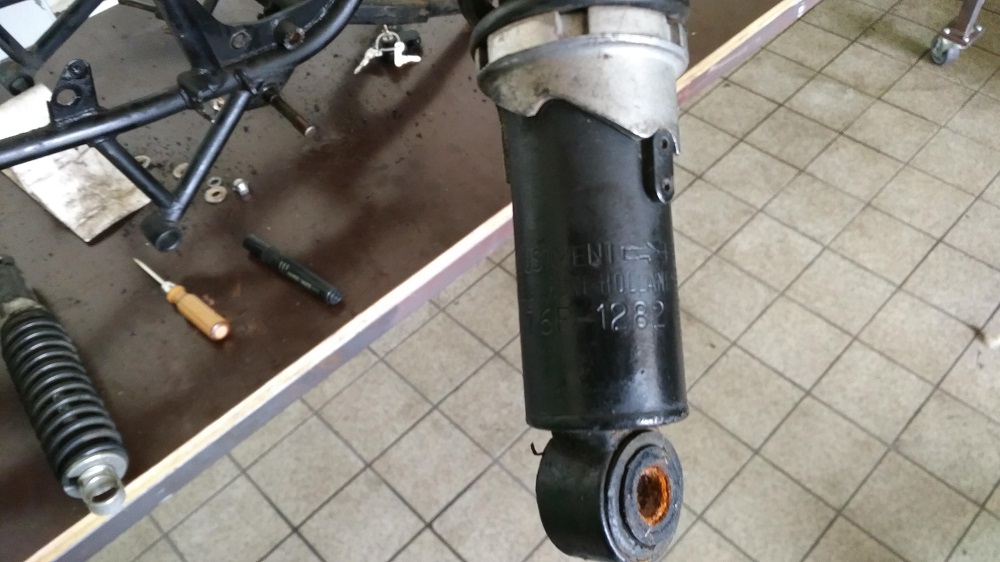

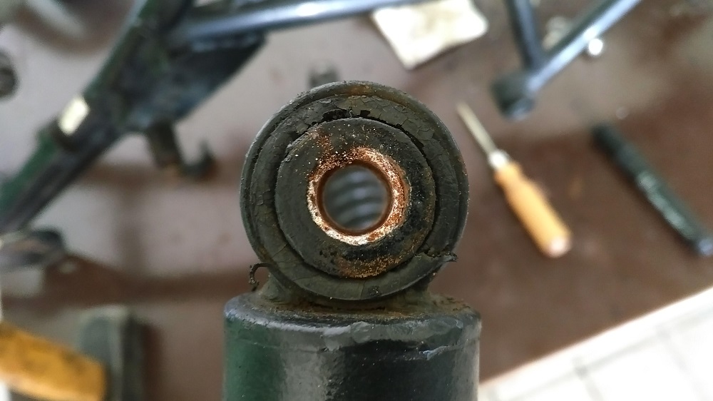

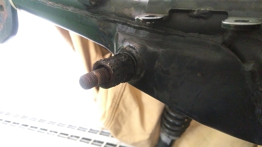

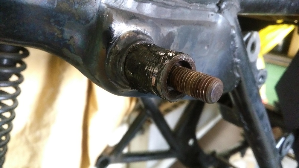

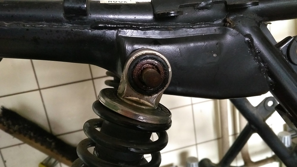

So und nun geht es in die Gegenwart. Ich komme, weil ich auf Teile bzw. die „frischen“ Felgen von SuziQ warte, nun doch wieder dazu ein wenig an der Kawa weiter zu schaffen. Ich habe mich nun dafür entschieden die Federbeine aufzuarbeiten. Im Prinzip eine ähnliche Prozedur wie bei der Gabel. Sollte also klappen wenn es den nicht bei der Demontage der kleinen Beinchen ein Problem mit den oberen Lagern gegeben hätte. Die Stahlhülse waren derart festgebacken das sie jeden Versuch wiedersetzt haben sich von Rahmen lösen zu lassen. Letztendlich habe ich Sie nur mit Gewalteinwirkung eines Lagerabziehers demontieren können. Das ist eine schöne Umschreibung….. ich habe die Federbeine abgezogen aber die Gummis und die Stahlhülsen bleiben am Rahmen. Aber auch jetzt werten sich die Hülsen derart das ich diese nur noch mit der Flex und einer Millimeterscheibe lösen konnte.
Soweit die Vorgeschichte jetzt liegen die beiden Beine, im Übrigen keine originalen sondern Koni´s, auf der Werkbank und warten auf das zerlegen.
Ich mit mir selbst nur am Kämpfen ob ich den nun versuchen soll mir passende Ersatzteile für die Aufnahmen zu besorgen oder ob ich unter Zuhilfenahme der Drehbank und passenden Materialen mir diese selbst zu „schnitzen“. Mir schwebt förmlich Hülsen aus VA und die Gummis aus Polyurethan mit 90° Shore Härte. Diese Kunststoff habe ich mir schon für eine spätere Verwendung am Kawa Motor besorgt. Anderseits soll man ja alle Teile der Federbein noch über die Nachfolge Firma Ikon bekommen………….
Jetzt die noch die Bilder und dann was machen? Ich bin mal auf Eure Meinungen, Kommentare und Anregungen gespannt. :mrgreen: :mrgreen: :mrgreen:
Nun was kommt hier Rein?
Die unteren sollten auch getauscht werden.......

wäre dafür die Konis zerlegen und überarbeiten, dazu wurden sie ja gemacht, das obere Lager entweder wie beschrieben nachbauen oder als Ersatzteil bei IKON (oder liefern die nur komplett?) beziehen - neue IKONs kannst du immer noch als backup kaufen, falls benötigt.

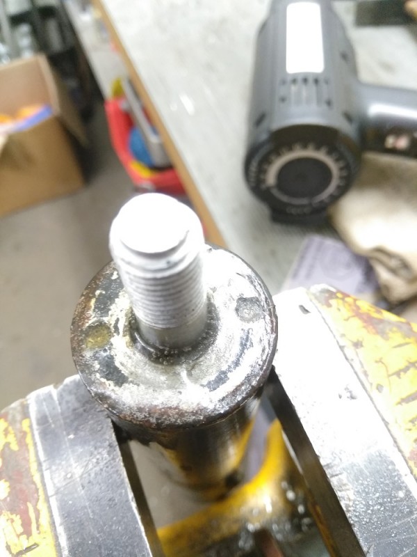

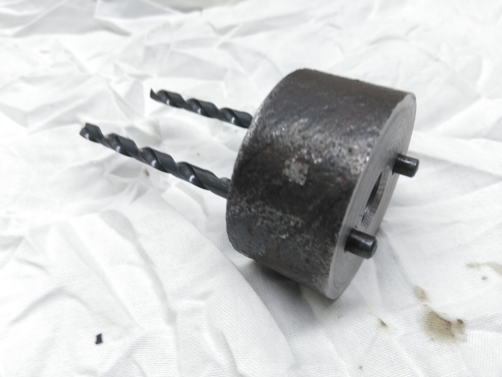

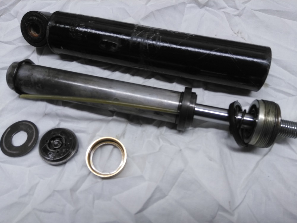

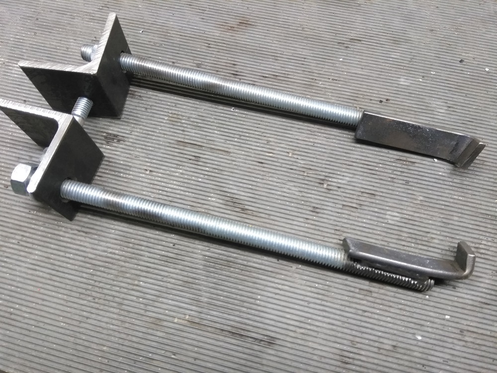

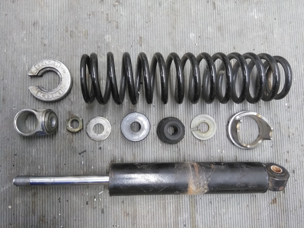

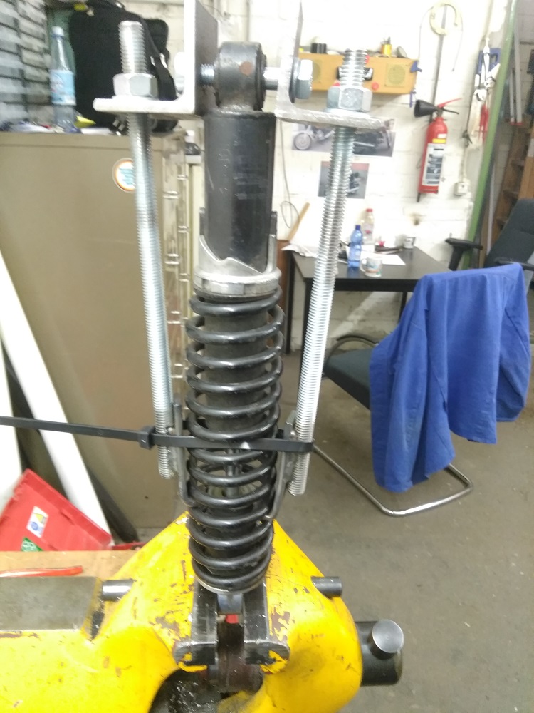

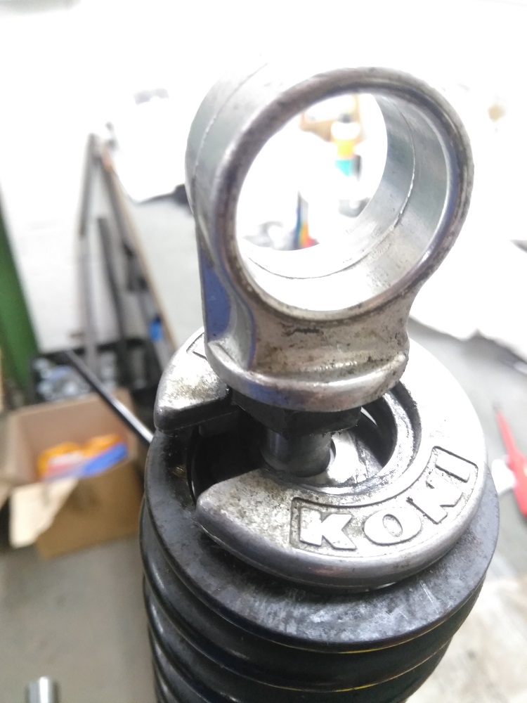

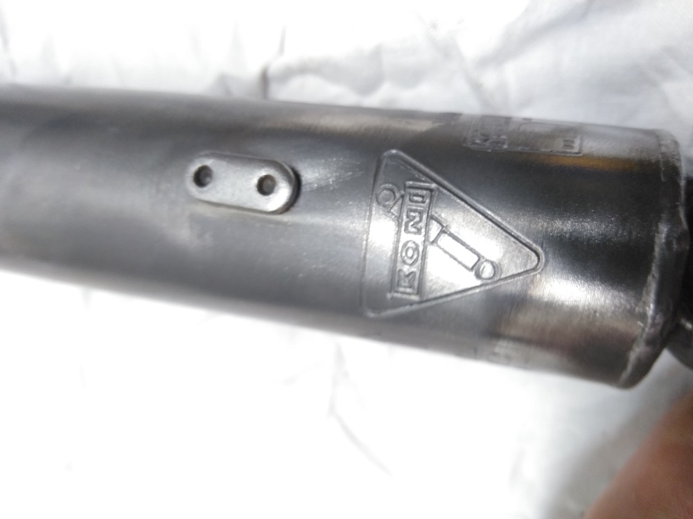

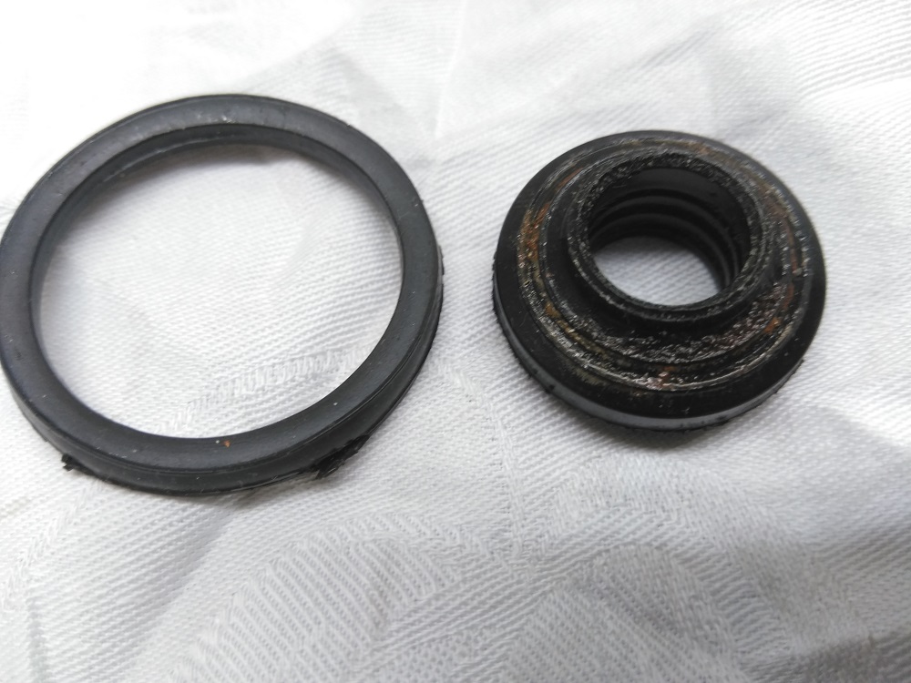

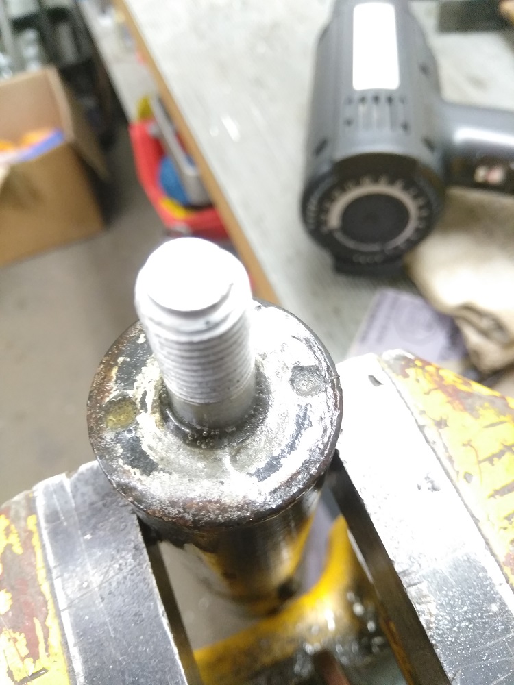

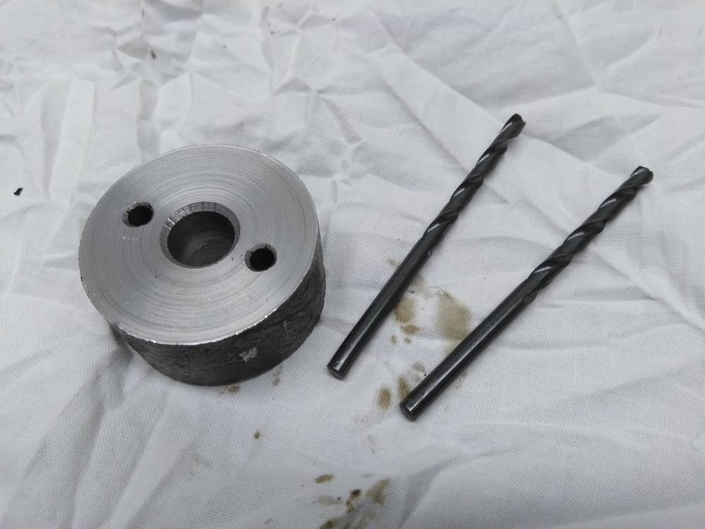

Aber jetzt zum Tagesgeschäft…….. gut das ich mir mal Einfache Federspanner gebastelt habe und sogar noch wusste wo ich diese „verlegt“ habe. So war es eine schnelle Geschichte die Feder und Dämpfer voneinander zu trennen. Jetzt konnte man erkennen wie oder besser mit welchen Werkzeug man den Dämpfer öffnen kann. Was natürlich klar was ist das ich keinen verstellbaren Zapfenschlüssel oder gar Nuss hatte. Aber zum Glück ständigen Zugang zu passenden Werkzeugpark. Also fertigte ich mir ein passendes selbst und mangels gehärteter Zapfen missbrauchte ich passende Bohrer für mein Werkzeug. Ist dieser Zweit durfte die Mutter schon mal ein Bad in Kriech Öl genießen. Jetzt war alles zusammen um dem Dämpfer zu öffnen. Der erste Versuch hat nur Kraft gekostet…….. für den zweiten habe ich den Gewindebereich dann mit dem Heißluftföhn erwärmt und das gleiche Ergebnis wie im ersten Versuch. Die Mutter weigerte sich strickt ihre Funktion aufzunehmen.
Jetzt hatte ich die Faxen dicken und die gute alte Lötlampe kam zu Einsatz. Gut erwärmt im Gewindebereich und schon wieder……………….. Nein die Mutter nahm endlich ihre Arbeit auf und dreht sich. Jetzt zum Ende des Tageswerkes den Dämpfer entleert und grob gereinigt. Innenleben des Dämpfers sieht für sein Alter sehr gut aus. Das wird nicht lange aufhalten. Das Dämpferrohr habe ich schon mal grob entlackt damit die Bezeichnungen und Nummer besser zu lesen sind. Und neu lackiert werden sie Eh. Jetzt erst mal bei „ Ikon „ anfragen was mir die Dichtungen kosten und ob die Gummis der Augen noch zu bekommen sind. Wenn nicht >>> Drehbank.
So Eierfarbe für Heute und wieder die Bilder......
Nix für Profis............. aber wie oft braucht man sowas..........

Beiträge: 497

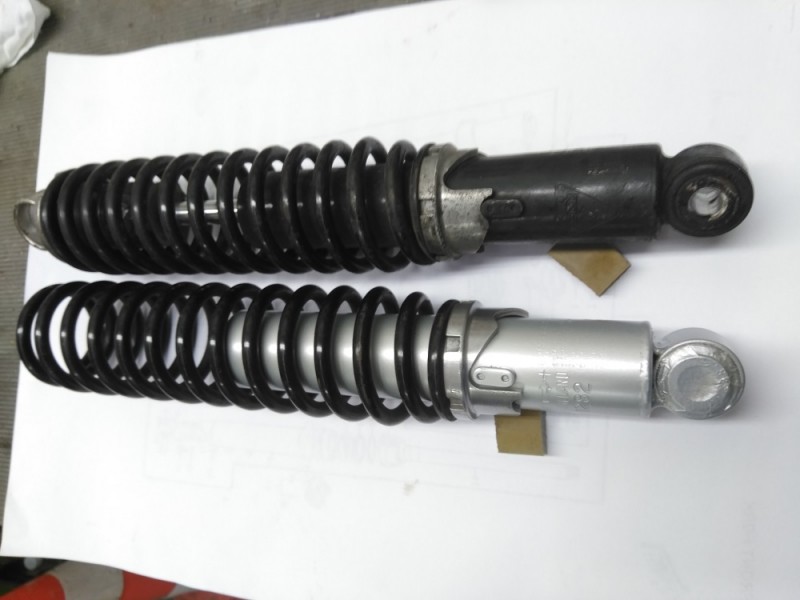

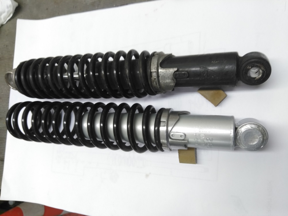

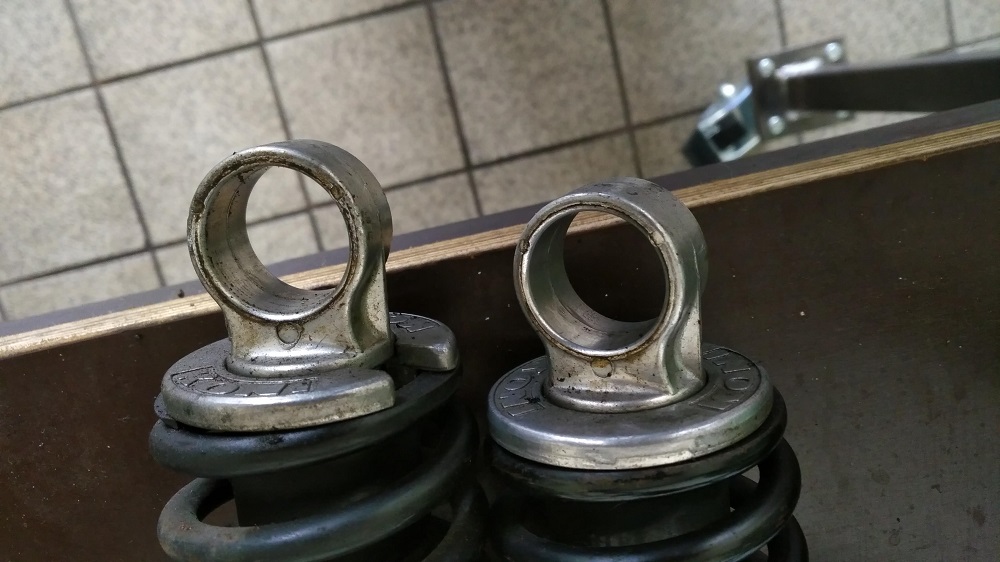

So auch hier geht´s langsam weiter……. Rahmen und Schwinge Sind wieder Ausgelagert und auch die Koni´s sind wieder seit heute in Bearbeitung. Nach Durchsicht aller Teile ist es technisch mit Reinigen und Abdichten getan. Hauptproblem werden die oberen Aufnahmen werden. Bisher ist noch alles möglich. Die Federn selbst werden nur mit Balistol gereinigt und gut ist.
Aber ein kleines Luxusproblem habe ich aber schon. Welche Farbe werden die Dämpfergehäuse bekommen. Schwarz oder Silber wie die Gabel. Das wäre dann Ton in Ton……..

Beitrag von jubelroemer » 28.02.2018 18:24
Silber kommt gut :top: .

Beitrag von HolKor » 28.02.2018 18:30
Silber Ist besser. Schöner Kontrast mit schwarzer Feder :D

Beitrag von IMSword » 28.02.2018 20:01
Silber!

Die Teile für den Koni solltest du noch bekommen. Ich habe da auch schon komplette Reperatursätze gekauft.

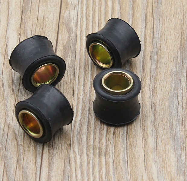

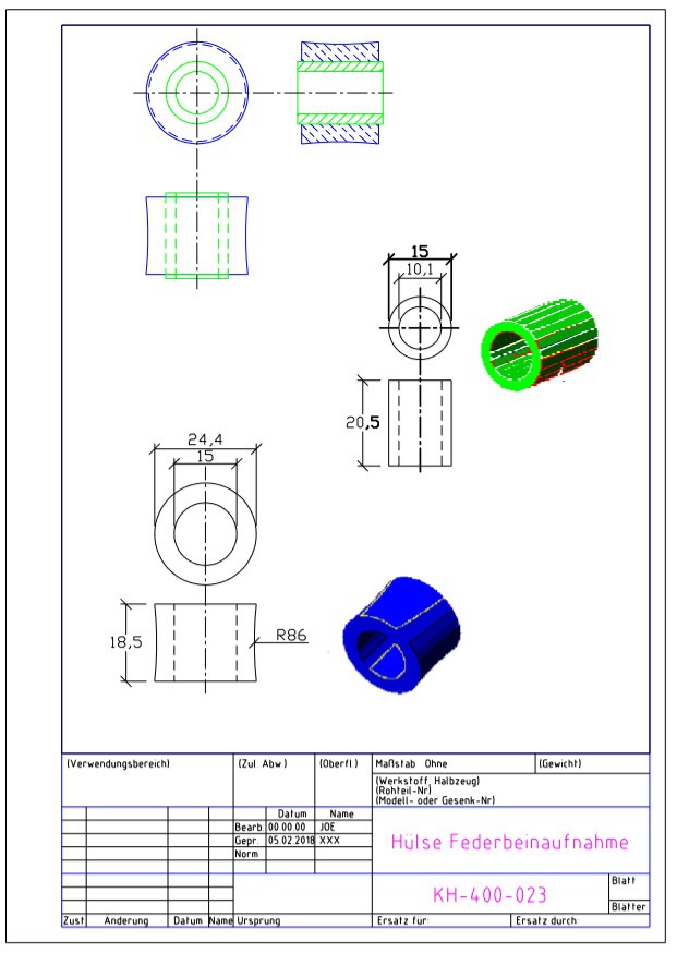

Ich habe schon bei IKON wegen den Teilen angefragt. Zumindest die Dichtungen sollte ich noch bekommen. Aber wer sucht er findet auch. Das Problem mit den Augen ist gerade gelöst worden. Ich habe beim „schnellen Ali“ passende Teile gefunden. Satz für beide Dämpfer für unter 4 Euro. Gleich bestellt weil das liefern dauert ja immer ein wenig. Ich hatte ja schon mal gemessen und gezeichnet und die Geometrie passt. Werde die Hülsen dann noch aus VA drehen um ein erneutes festrosten zu verhindern.

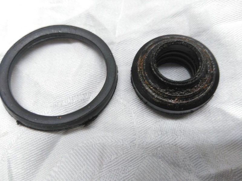

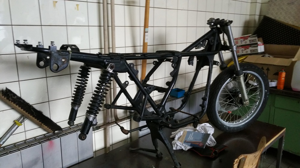

So Antwort von Ikon bekommen……….. keine Chance Teile zu bekommen nur noch für 7610 Reihe……. Hat jemand noch eine Alternativadresse parat? Wenn es den soweit ist kann ich nur hoffen das die Beinchen dicht sind.
Aus leichtem Frust habe ich dann mal angefangen das erste Teilchen an den Rahmen zu schrauben. Ein wenig Pulver auch den Lagerstellen entfernt; Achse auf die richtige Länge gebracht dann das ganze schön gefettet und EierFarbe für Heute.
