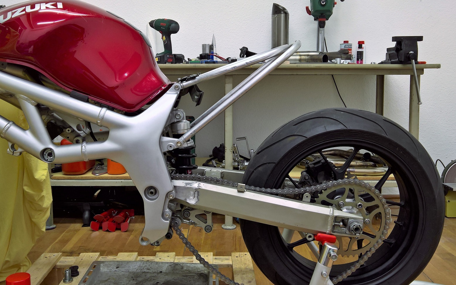

Anbei mal eine Seitenansicht vom aktuellen Stand.
Nächster Schritt: neue Nockenwellen rein, Motor sauber machen.
Vielleicht mach ich noch die Kanäle und Ventilsitze, bin ich mir noch nicht
ganz schlüssig... :)

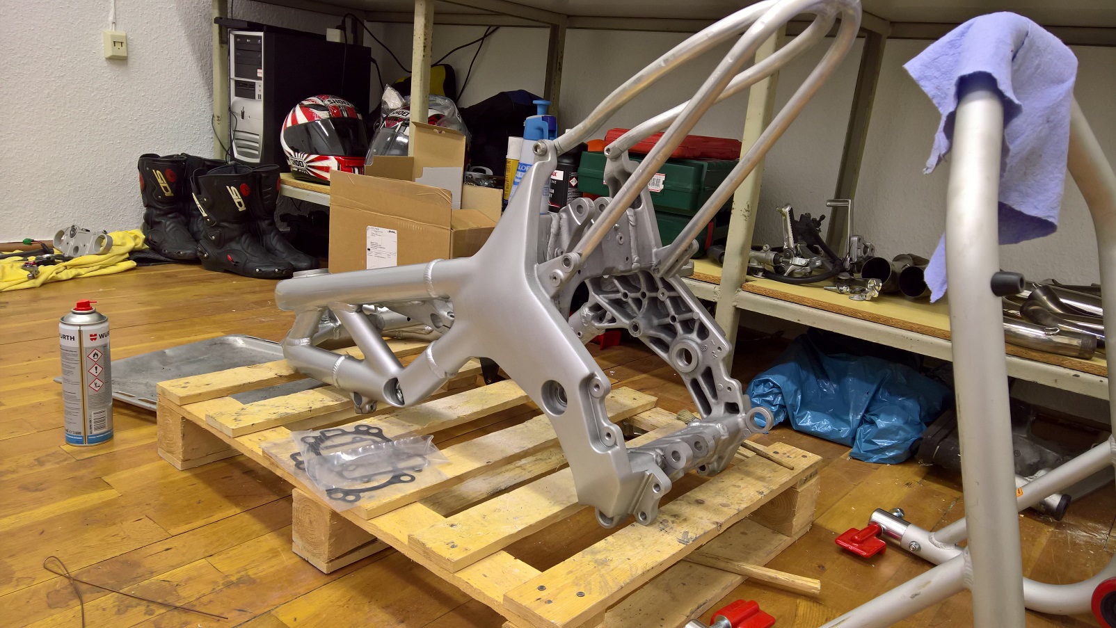

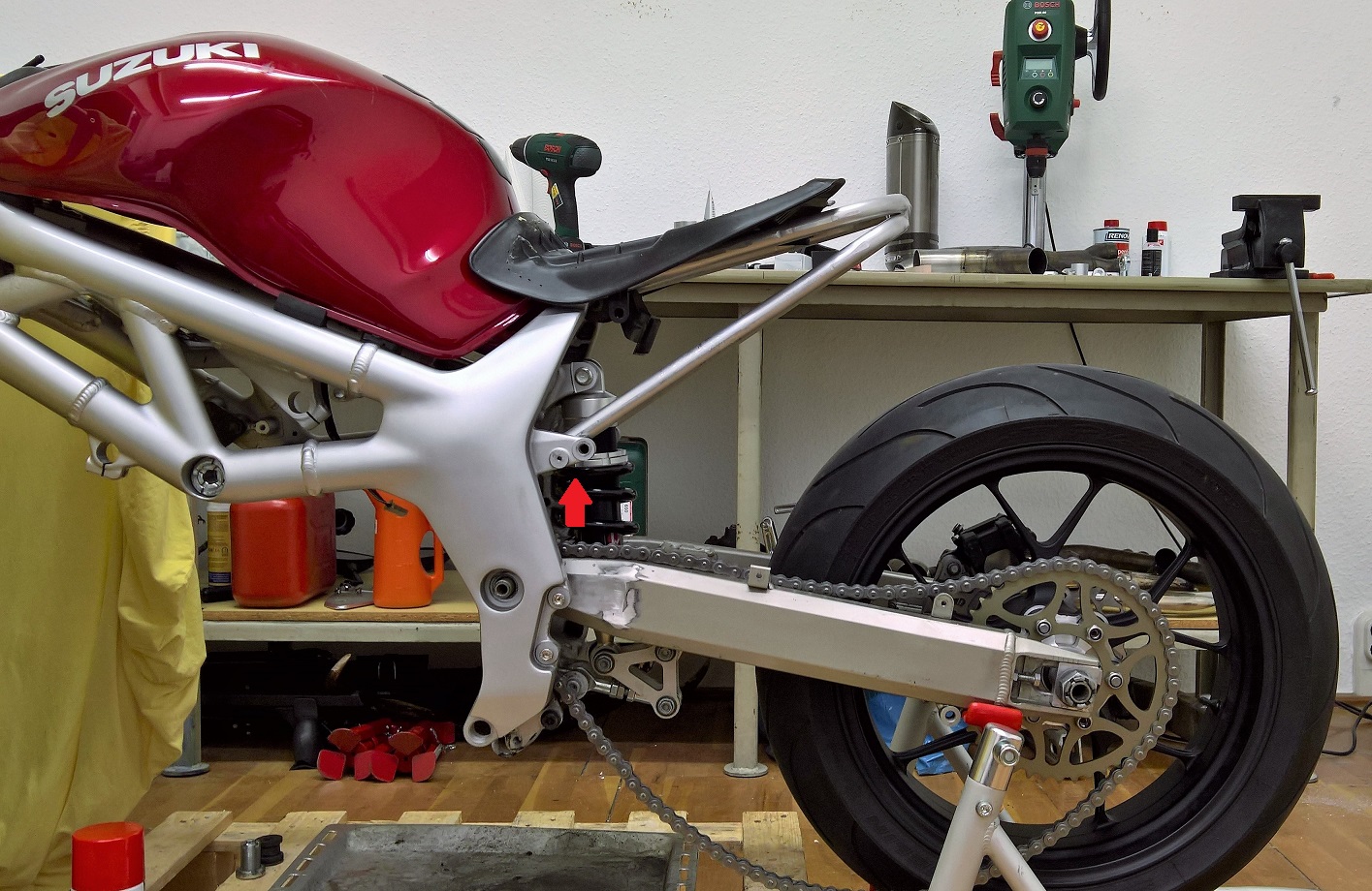

Versuch gerade den Heckrahmen "hinzubiegen" und die Sitzposition
vernünftig zu finden. Soll halt aus Alu werden und damit deutlich leichter
und kürzer als das originale Stahlteil.
Habe vorgestern dann noch den oberen Zug vom Heckrahmen zurecht gebogen
und passenden Verbindungsstücke gedreht, die dann eingeschweißt werden.
Bin jetzt am überlegen ob Variante 1 (erstes Bild) und 2 (zweites Bild) besser
ist. Bei der ersten hätte ich keine Veränderung am Hauptrahmen zu machen.
Bei der zweiten würde ich die Aufnahme am Hauptrahmen kürzen und so
dicht wie möglich an den Hauptrahmenzug setzen. Sieht halt deutlich
besser (aufgeräumter) aus. Die originalen schwarzen Kunststoffabdeckungen
wollen wir nicht wieder nehmen.

Wenns keine großen Umstände macht, nimm Variante 2.

Hey, magst du mal kurz schreiben was für ein Material in welchen Dimensionen du verwendest und wie du es biegst?

Beitrag von Pat SP-1 » 17.09.2018 21:52
Bast hat geschrieben:Versuch gerade den Heckrahmen "hinzubiegen" und die Sitzposition
Und wo kommt dann das eigentliche Heck hin? Irgendwo müssen doch auch nicht Lichter und Nummernschild dran.

Pat SP-1 hat geschrieben:Und wo kommt dann das eigentliche Heck hin? Irgendwo müssen doch auch nicht Lichter und Nummernschild dran.
Das wird dann mit der Heckverkleidung zusammen befestigt. Zur Not kommt ein kleiner Hilfsträger dran.

hannes-neo hat geschrieben:Hey, magst du mal kurz schreiben was für ein Material in welchen Dimensionen du verwendest und wie du es biegst?
Das ist ein 20 mm Alu-Rohr (AlMgSi0,5) mit 3 mm Wandungsstärke.
Ich habe dazu einfach ein Rohrbiegegrät genommen. Sowas in der Art: https://www.stabilo-fachmarkt.de/rohrbi ... et/a-1823/
Dazu einfach etwas erwärmt, dann ging das ganz gut.

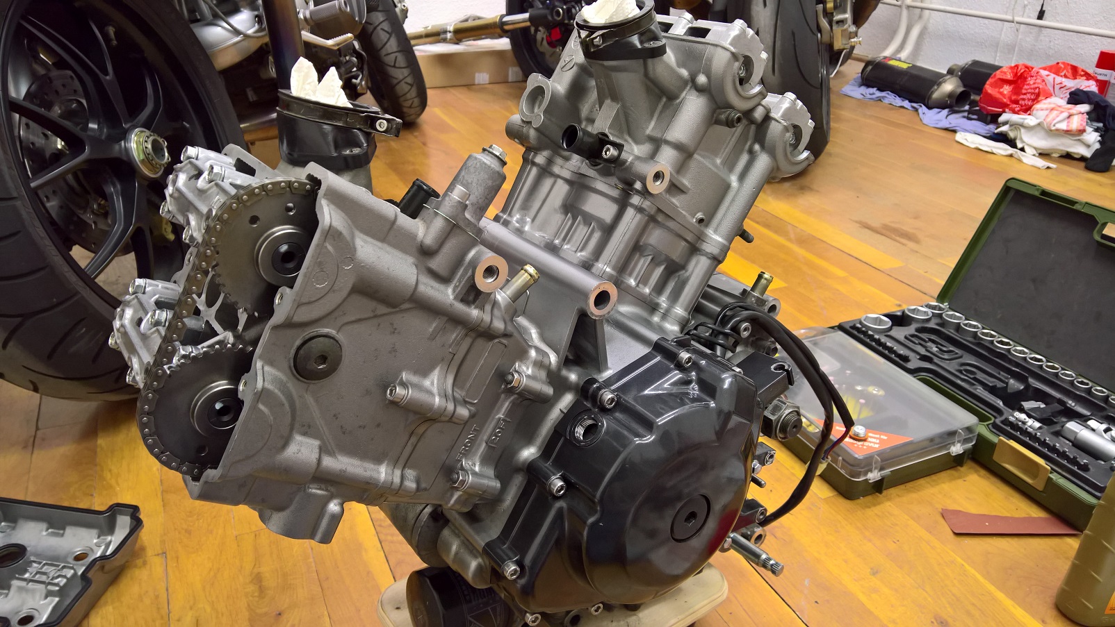

Beitrag von Bast » 08.11.2018 8:27
Motor ist jetzt soweit fertig. Neue Nockenwellen und Dichtungen sind drin.
Wasserpumpendeckel müsste nochmal ein bißchen Farbe bekommen, da dort
schon etwas abgeplatzt ist.
Kanäle habe ich etwas "gecleant", sprich Kanten und Grat vom Gießen entfernt und Übergänge geglättet.
Brennräume/Ventile gereingt und Ventile neu eingeschliffen.
Der Rahmen ist jetzt sauber und langsam kann ich ans Zusammenbauen denken. :)
