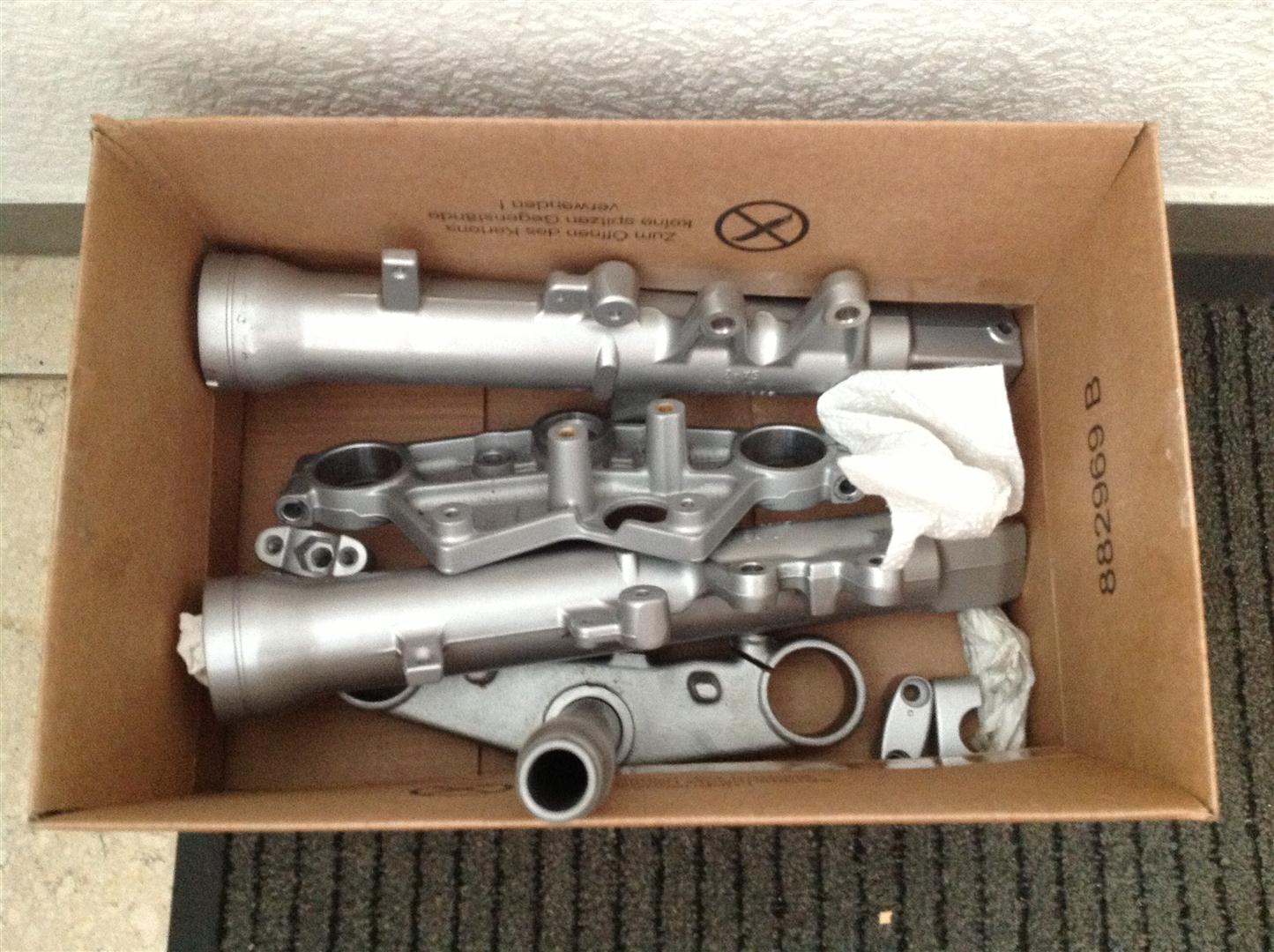

So, es ist soweit =)
Habe die Teile heute zurückerhalten, waren super gepulvert, nichts kaputt gegangen. Habe allerdings selber Abdeckungen fürs Strahlen gebaut, und anschließend beim Pulverbeschichter alles selbst abgeklebt.
Jetzt gehts an den Zusammenbau, aber vorher noch ein Bild von den vorbereiteten Teilen! (Preis war übrigens echt super)

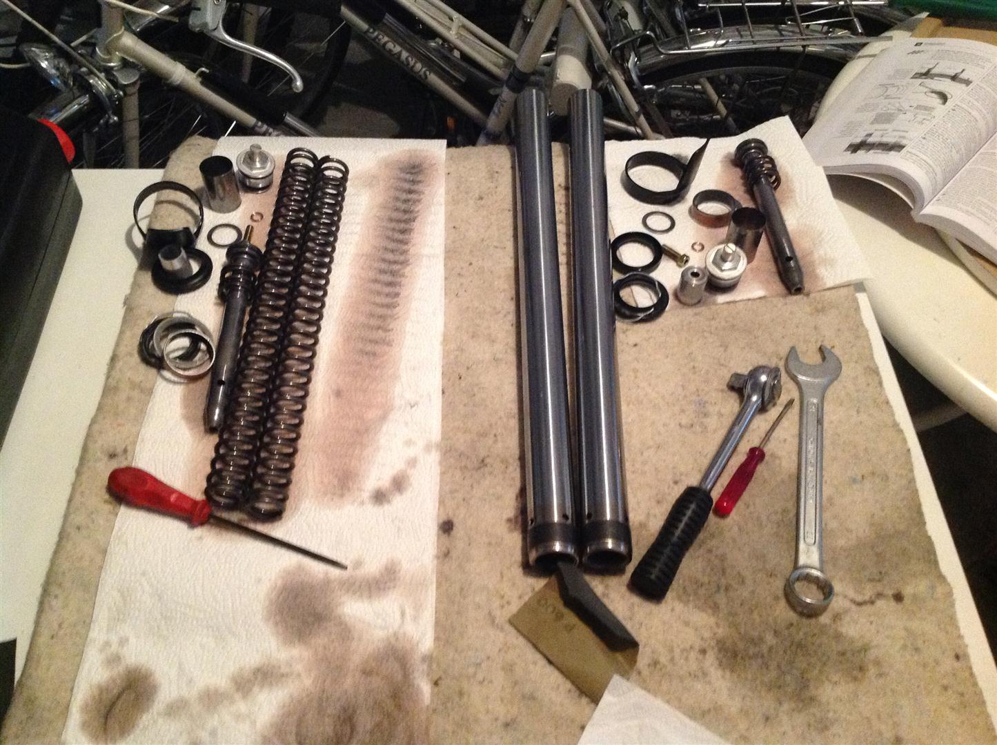

So, Gabelholme sind montiert, die neuen Gabelfedern sind drin und das Lenkkopflager auch wieder montiert!
und dann das ganze mal probehalter zusammengestellt bzw gesteckt
