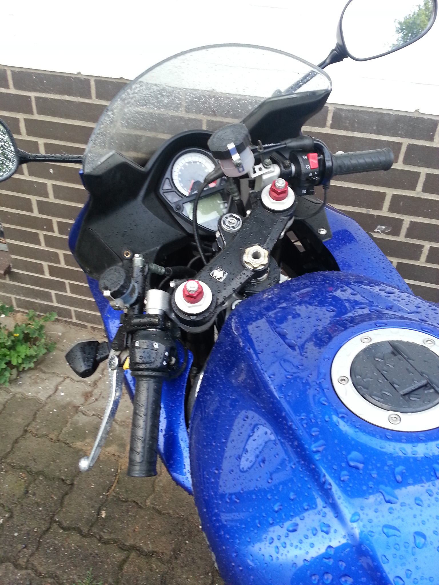

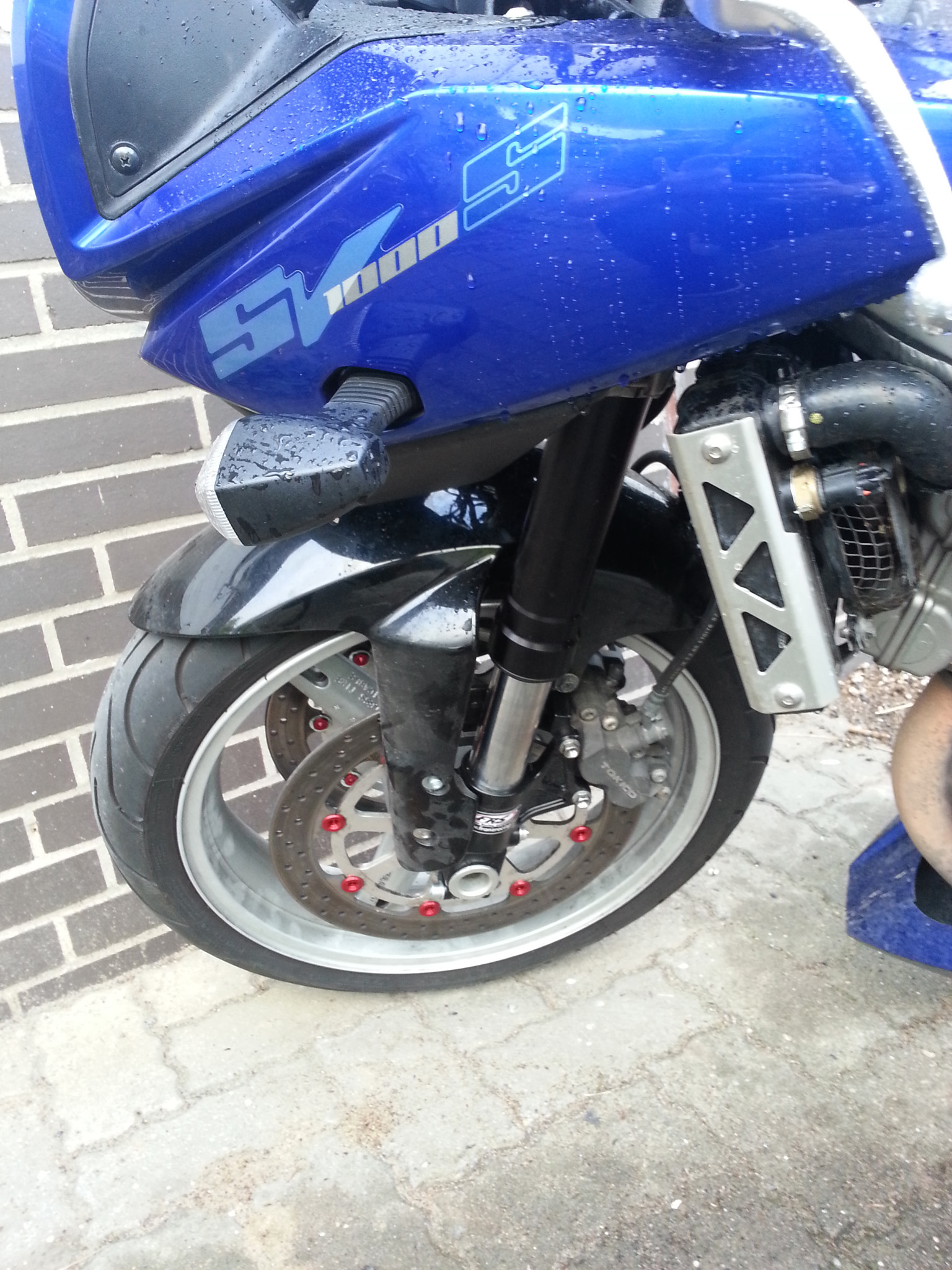

Und weitere Bilder:
Zum Fahrverhalten kann ich gerade noch nicht so viel zu sagen, weil ichs noch nicht richtig testen konnte^^ Was ich sagen kann: Das Bremsen ist angenhemer, generell ist alles von Gefühl her "klarer" und direkter geworden und weil die Gabel selber 1 cm kürzer als das Original ist und sie jetzt auch noch 5 mm durchgesteckt ist, liegt natürlich mehr Gewicht auf dem Vorderrad, was das Motorrad handlicher erscheinen lässt. Soviel zu meinen bisherigen Einschätzungen, die wahrscheinlich auch noch gut durch den Placebo Effekt verschönert werden xD
Wenn ich es dann mal die Tage auf eine dem Motorrad würde Strecke schaffe, werde ich natürlich mehr berichten.
