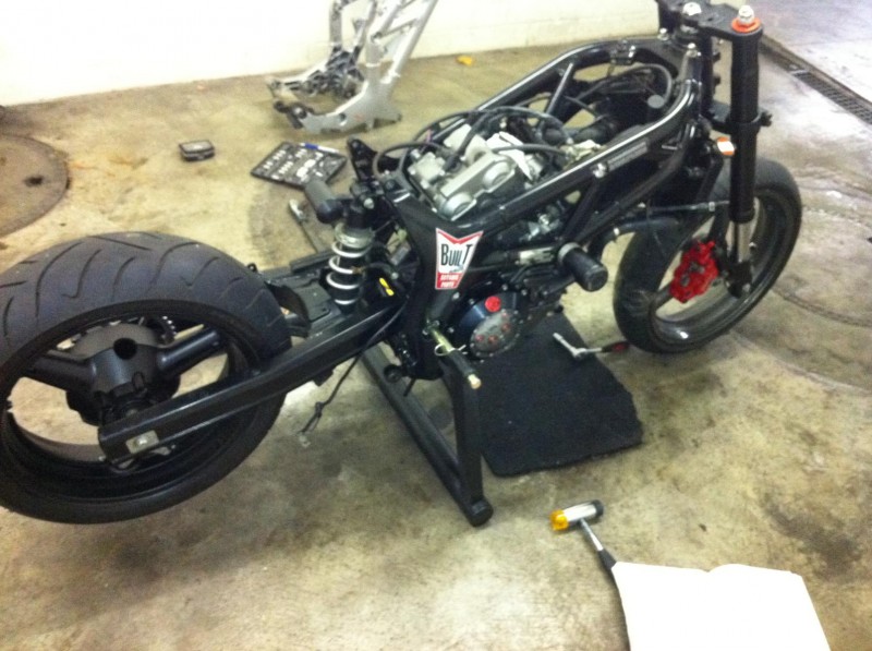

Beitrag von nepp » 11.11.2012 17:45
So da hier im Forum ja nix los is :( hell
Bei mir war heute Hochzeit :-)
Jetzt steht dann demnächst au n Haufen Kleinscheiss an.Halterungen etc.....
Schloss passt au nich sauber auf die Gabelbrücke :( hell

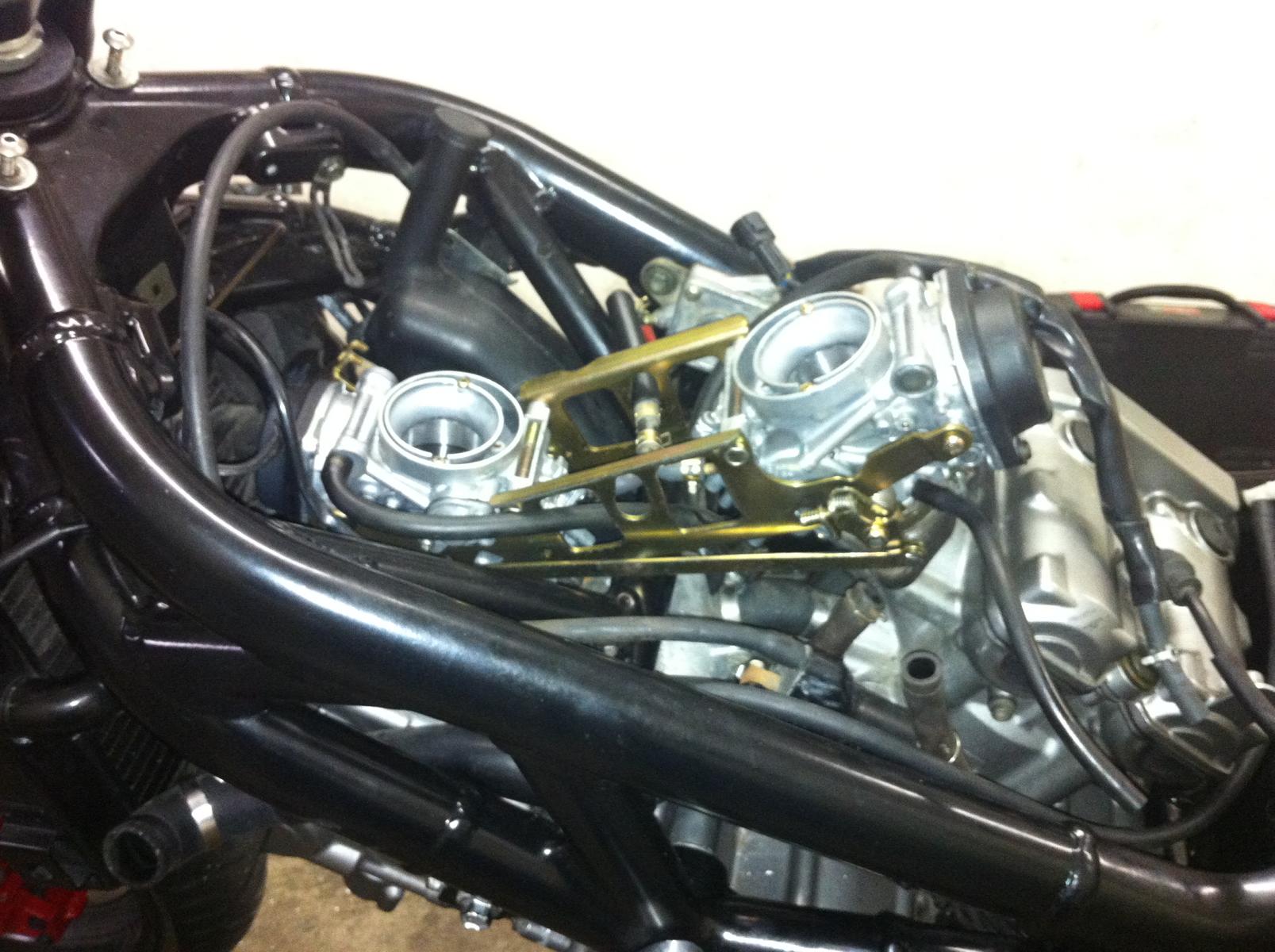

Sooooo,heute den gereinigten Vergaser bekommen un natürlich gleich eingebaut :mrgreen:

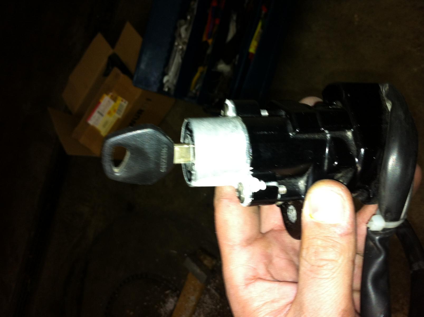

Das Schloss passt natürlich auch nich plug and play ,also wird gebastelt :head:

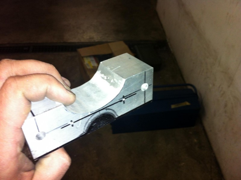

Also Zündschloss mit Dremel bearbeitet.Die Aufnahme vom Zylinder ist jetzt nur noch 2 mm stark und hat ne flache Schraube spendiert bekommen.

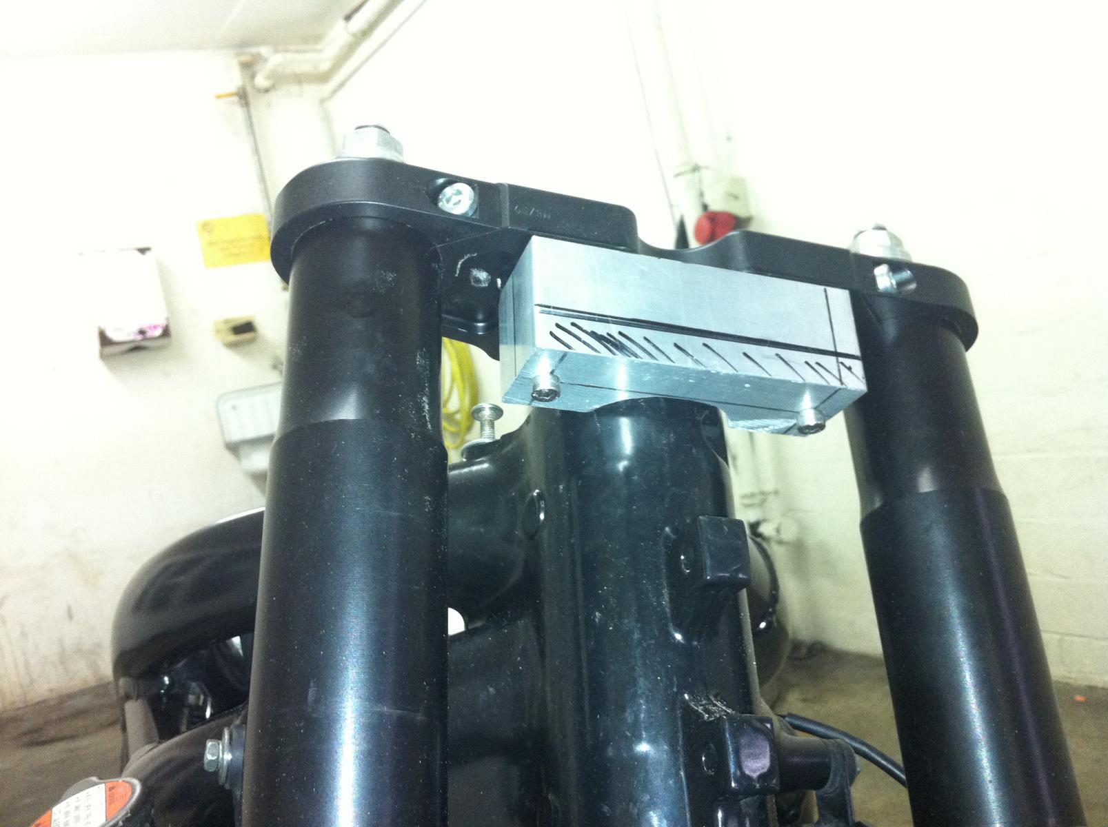

Dann hab Ich mir n Klotz Alu vom Kolleg besorgt.(4x4x12mm Alu ist als Vollmaterial doch recht schwer 8O )
Ich bau mir damit quasi n Adapter fürs Schloss an dem auch noch die Lampenhalterung angebracht werden kann.
Erst mal die Form vom Lenkkopf "ausgefräst"(Mit Dremel un Akku 8) )
So siehts angeschraubt aus.
geht jetzt zum Kolleg der s auf die richtige Stärke abfräst und mir zwei gerade Löcher bohrt in die Ich die Gewinde fürs
Zündschloss schneiden kann.
