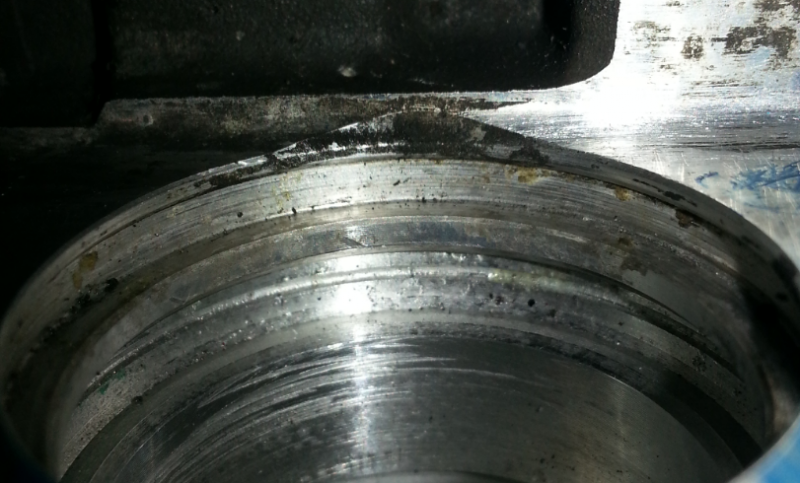

Also da niemand was zu den Bildern von den Nuten sagt nimm ich mal an die sind ok :-)

xGagox hat geschrieben:Also da niemand was zu den Bildern von den Nuten sagt nimm ich mal an die sind ok :-)
Wenn alle Nuten so ausschaun, ists gut. Sehr häufig ( gerade bei Allwetterfahrzeugen)fangen die genau dort an auszukristallisieren und pressen dann die Dichtringe deformierend (Revision und neuer Dichtsatz unumgänglich) gegen die Kolben. Dann wirds recht schwierig diese selbst mit Pressluft durch zuhalten restlicher Löcher rauszudrücken.
Im Überigen, wenn ich mir dein Bild hier so anschau:
http://www.svrider.de/Forum/download/fi ... =30568&t=1
Was war denn da zwischen Kolben und Zylinder, daß du dort durch hin und herdrehen im Zickzackkurs die Zylinderbohrung so zerkratzt? :| :wink:

Beitrag von xGagox » 03.12.2013 23:10
Ach TL-Andy jetzt hast mich erwischt :roll: also bei einem Kolben hab ich beim rausnehmen nen ziemlichen wiederstand bemerkt und dan halt bisschen geschmiert gedreht und gezogen :) dan kam er raus. An dem Kolben hi g so schwarzes, für mich undefinierbares Zeugs. Hab das dan mit Filzwolle bearbeitet und weg war es ohne kratzer oder so auf dem Zylinder zu hinterlassen.. nur eben der schaft hat leicht was abbekommen, sieht auf den Bildern aber schlimmer aus als es ist :-)

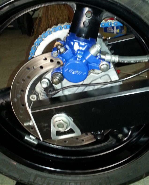

Hab heute wieder bisschen was gemacht. Also lenkung ist ok und federforspannung hab ich bisschen verstellt-vorne Stufe 2 und hinten Stufe 4.

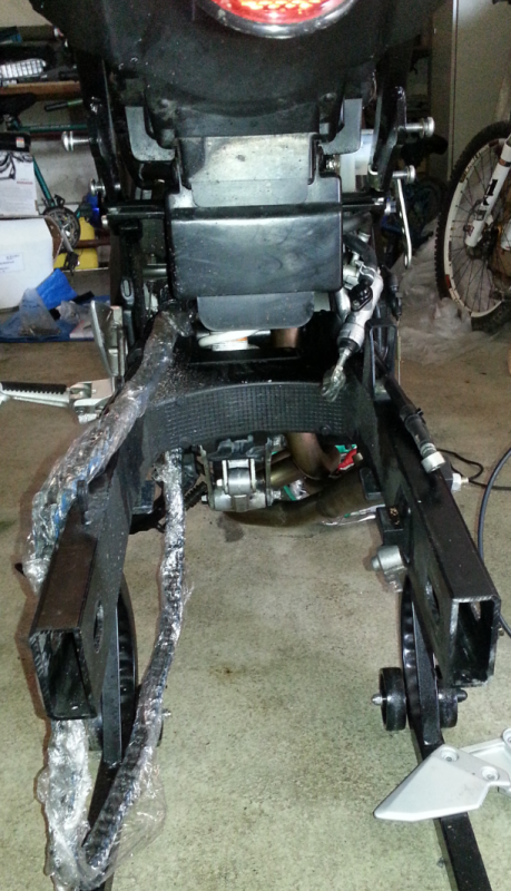

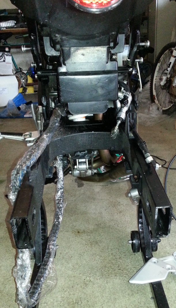

Danach hab ich-- ja ich konnts nicht mehr aushalten :twisted: Motorrad angemacht und siehe da ! Sofort angespungen und läuft wunderbar :mrgreen: und ohne den endtopf ist der Sound der ober Hammer :twisted: :twisted: würds am liebsten so lassen :) Danach hab ich das Hinterrad ausgebaut, da ich did Kette eh neu spannen will. Alles gereinigt und das ganze Motorrad mit Rostschutz eingesprüht. Den hnteren Bremssattel hab ich auch wieder drauf geschraubt und ich find es sieht sau geil aus :-)

Beitrag von TL-Andy » 08.12.2013 8:32
Jo, und Soundchecks sind mit das durch Ungeschickteste, das man mit der SV machen kann, wenn der Bock später nicht mehr richtig laufen will. Diese Spielerei hat hier schon so manch Zyndkerze das Leben und Nerven des Besitzers gekostet. Oder willst du erzählen, daß du die Maschine ohne Pott in der Garage hast warmlaufen lassen? :x
Und um meine Maulerei zu komplementieren, ich hätte im Rahmen einer Inspektion statt bunte Bremssättel und Kette mal lieber komplett in Stahlflexleitungen investiert und drangebaut.
Und wieso sprühst du das ganze Mopped mit Rostschutz ein 8O ?
Eine komplett in Alufolie gepackte Kette habe ich auch noch nie gesehen :mrgreen: ......

Beitrag von xGagox » 08.12.2013 9:48
Guten Morgen Nörgel-Andy :-)
Also Soundcheck hab ich da ja nicht gemacht und warmlaufen auch nicht. Ich hab lediglich dieses Mittelchen vom Lou!s in Tank gekippt und den motor paar minuten blubbern lassen. Ok bisschen mit dem Gas gspielt hab ich auch :-) meine neuen Zündkerzen werden es mir danken :)
Stahlflex bei der K7 ist mit riesen Aufwand verbunden und den wollte ich mir sparen bei so einer jungen Maschine ;-)
Und die Kette ist mit frischhaltefolie bedeckt nicht mi ne alufolie ?! Ich wollte halt keinen Reiniger auf meiner fast neuen Kette !
In den nächsten paar Tagen werde ich noch die Kette spannen und die Bremsen befüllen und das wars vom Service her glaub ich dan alles.

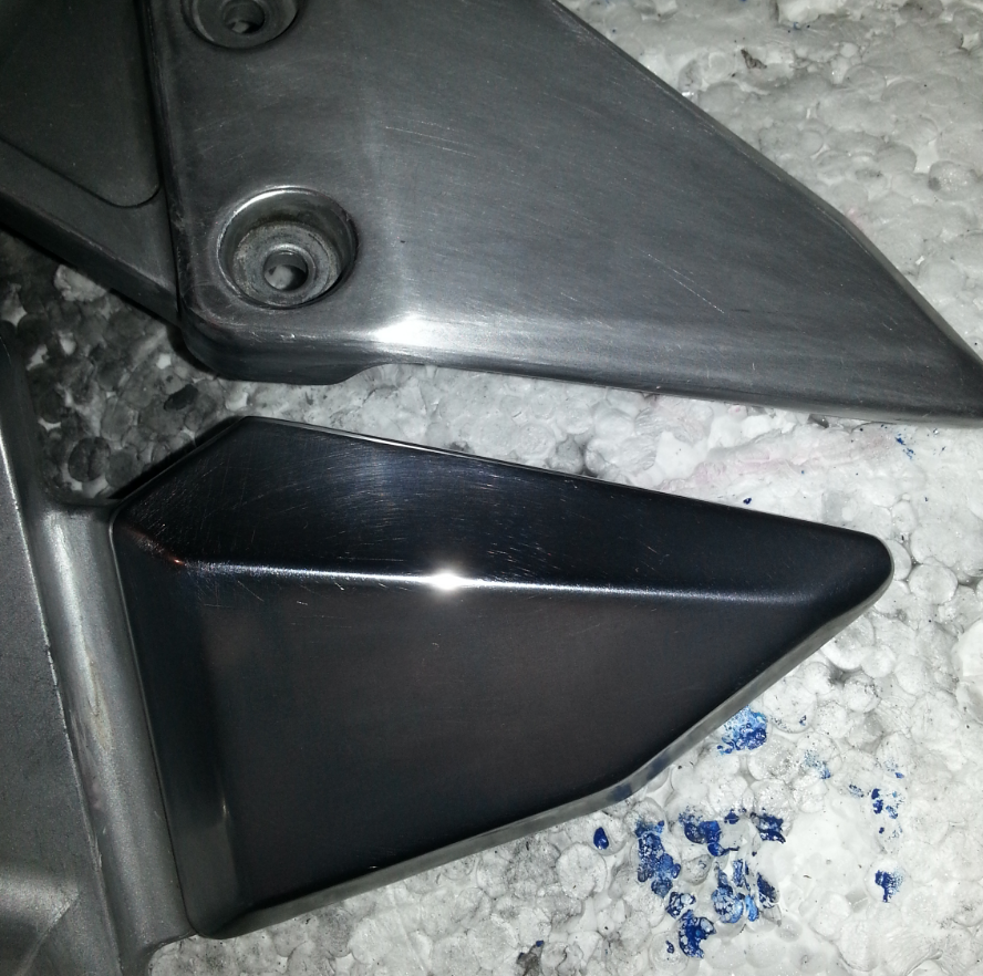

Hatte heute nicht wirklich Lust zu schrauben und hab deshalb bisschen poliert :) ja es gehört ncht zu nem Service aber ich find es ist schick geworden :-)
