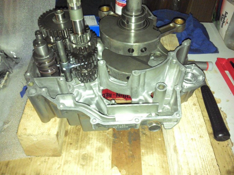

Damit das hier nicht ganz einschläft ...

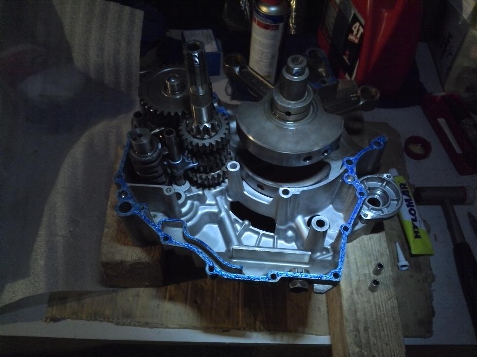

Einige von euch wissens ja bereits... ich fummel derweil an nem Ersatzmotor herum.
Und da so viele drängen hier mal ein Bild von dem was ich heute gemacht habe. Den Motor habe ich mit kapitalem Lagerschaden erstanden, dann zerlegt, gereinigt & hier und da optimiert. Nen Riesen Haufen Ersatzteile später gehts nun
wieder ans zusammenbasteln. Leider nur sehr schleppend, da mir immer wieder die Zeit fehlt oder ich schlichtweg keine Lust hab
Also nix hier ala Guzzi

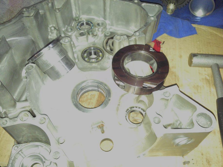

Gut IM_ -- Hauptsache es geht voran
Wie hast Du die Lagerschalen eingepresst?
Re: IMSword's Bike
Mit dem dazu passendem Eintreibwerkzeug, nebst Klemmring um die Schalen "vorzuspannen" und danach mit dem Druckstück einzutreiben.
Ebenso damit treibt man auch die Alten Schalen aus dem Gehäuse
Das Bild ist leider nicht das Beste

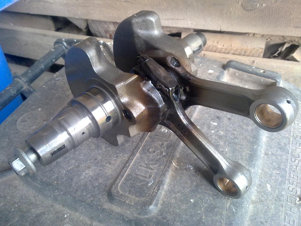

Re: IMSword's Bike
Und wer nicht weiß, wie ein Lagerschaden aussehen kann ...

Wow, der sollte sich aber eigentlich schon länger angekündigt haben
Mein lieber Scholli
- hannes-neo
- Beiträge: 5478
- Wohnort: Hamburg
Re: IMSword's Bike
Ist das wegen Ölmangel passiert? Schicke Details, sieht gut aus... oder auch nicht
Re: IMSword's Bike
Ja, Ölmangel.
Laut Vorbesitzer ging die Motorleuchte an, bis nach Hause waren's noch 20 km oder so.
Geht ja noch ...
Und er lief angeblich noch bis zum Schluss...
Nunja, er war verhältnismäßig günstig & so habe ich die Chance mich mal in die Materie einzuarbeiten.
Einen Wirklichen Sinn hat das alles nicht
Geht ja noch ...

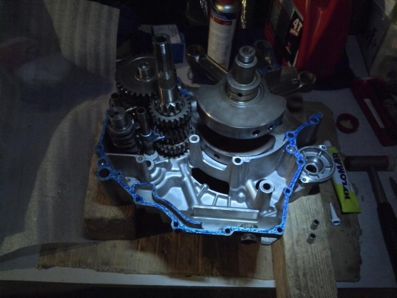

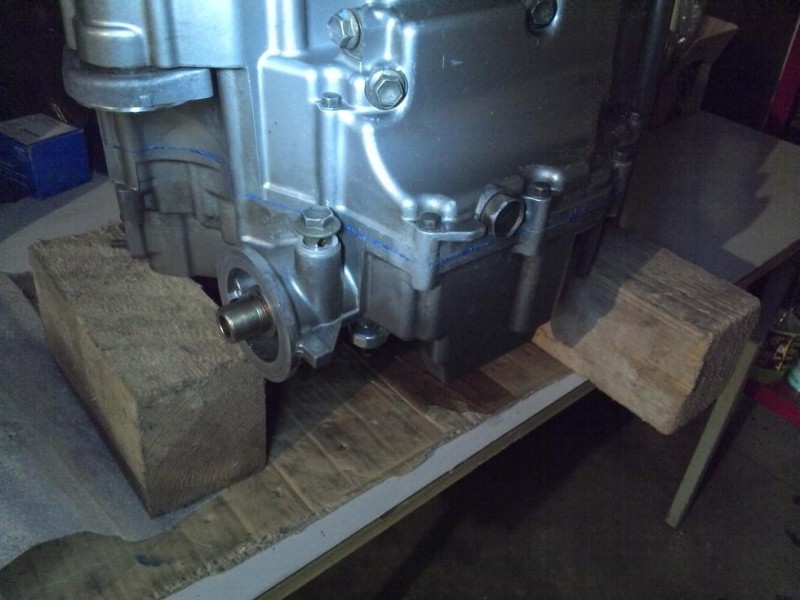

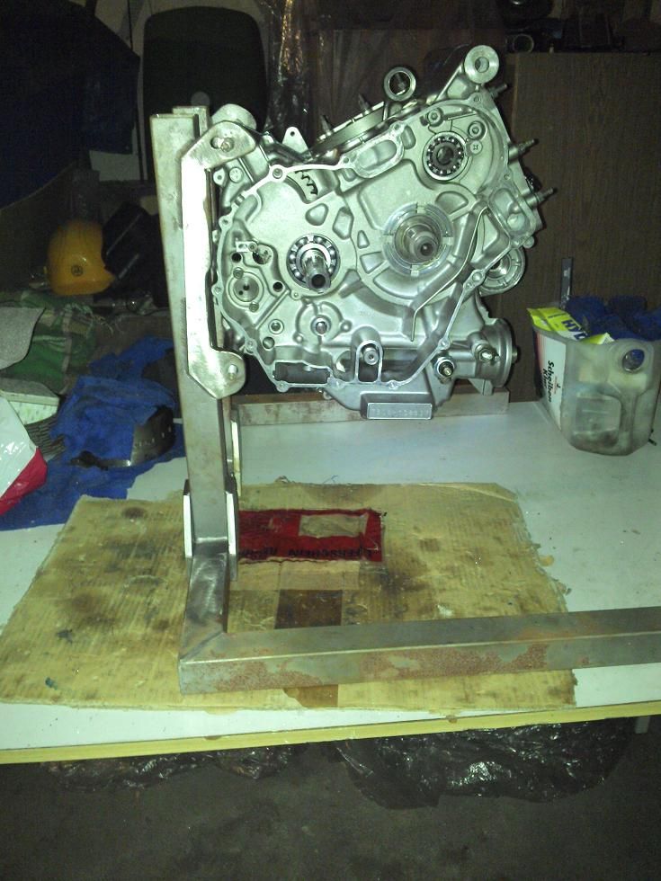

Re: IMSword's Bike
Und Weitergehts:
Getriebe, Kurbelwelle und Schaltgedöns war ja bereits montiert.
Danach habe ich probehalber das Gehäuse zusammengesetz um zu schauen ob alles "läuft" Nachdem ich dann zufrieden war habe ich die Dichtfläche gereinigt & entfettet,
Danach die Gehäusehälften zusammengefügt, verschraubt und für Weitere Arbeiten wieder in den Motormontageständer gehängt.

Das lobe ich mir, Dichtmittel in Fahrzeugfarbe
Schönen Ständer hast Du, ehrlich

Sitzt da überhaupt eine (Papier-)Dichtung zwischen den Gehäusehälften oder dichtet nur die Paste?IMSword hat geschrieben:... die Dichtfläche gereinigt & entfettet,
- guzzistoni
- Beiträge: 17304
- Wohnort: 27777 Ganderkesee
Re: IMSword's Bike
Kein Papier, nur Dichtmassesorpe hat geschrieben:Sitzt da überhaupt eine (Papier-)Dichtung zwischen den Gehäusehälften oder dichtet nur die Paste?IMSword hat geschrieben:... die Dichtfläche gereinigt & entfettet,
