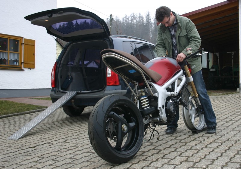

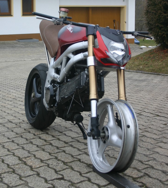

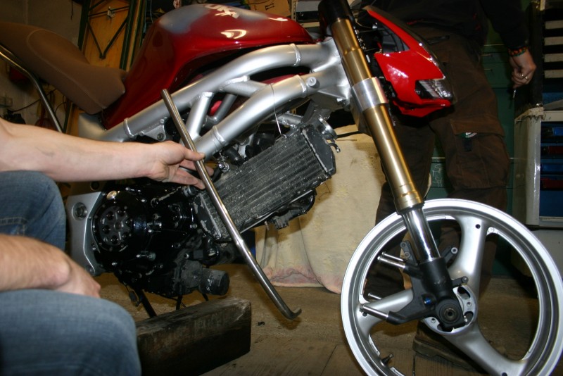

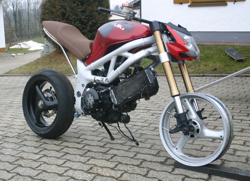

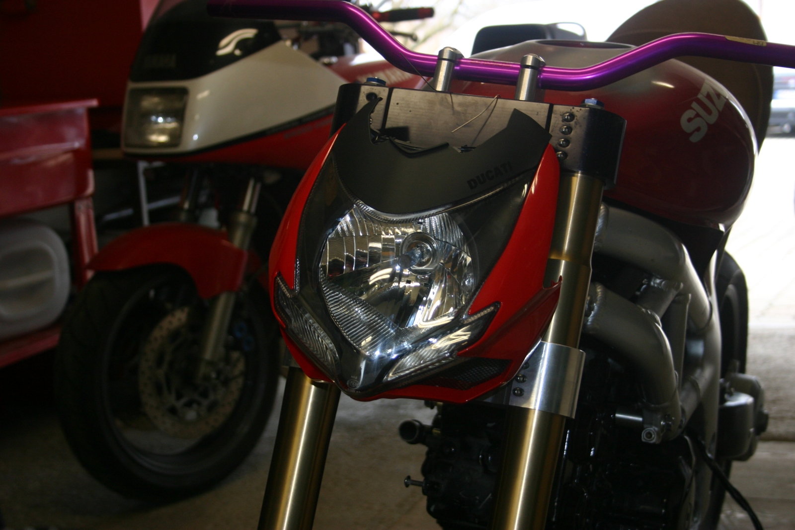

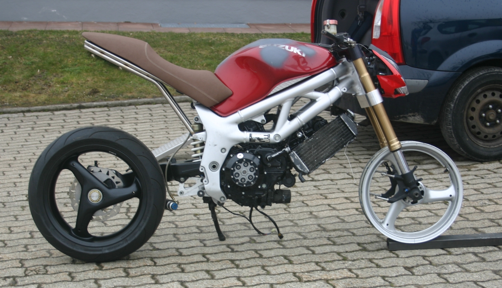

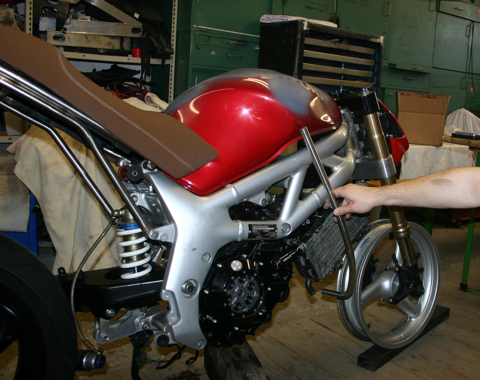

Beitrag von Twinkie » 31.03.2013 21:24
Sodele... nachdem ich noch schnell vor diesem WE die Scheinwerferverkleidung holen konnte, wurde der Krempel beim Kumpel zusammengesteckt.
Ab jetzt werden Ideen gesammelt. Das neue Öhlins-Federbein ist zwar nicht im Bild, aber passen wirds mit kleinen Änderungen!
Da noch 2 Streben des Heckrahmens vorhanden sind, ist die Grundlage für den Bugspoiler schon gelegt. Als Nächstes folgt die Konstruktion der Gabelbrücke und Suche der seitlichen Kühler.
edit: die Gabelbrücke ist natürlich nur ein Provisorium :)

Beitrag von atzepeng » 31.03.2013 21:34
also wenn die position von scheinwerfer und heck so erhalten bleibt, wird das eine richtig schön schnittige linie :ACK:
bin gespannt!
Re: Meine kleine Rote - 2012/13
#642
Beitrag von Schafmuhkuh » 31.03.2013 21:36
Erste Sahne!!!
Mir gefällt die Idee mit dem seitlichen Kühler nicht so gut aber du wirst wie immer was draus machen ;) bier
Und das Heck ist richtig nice geworden, praktisch die perfektion der ersten version :)

Beitrag von Twinkie » 31.03.2013 21:39
Du, damit kann ich leben, momentan gefällt die Kühleridee niemandem außer mir ;)
Entweder tut sies hinterher, oder nicht.... ich baue das, was mir gefällt.

Beitrag von Schafmuhkuh » 31.03.2013 21:41
PS: das Heck ist zu kurz :mrgreen:
Twinkie
#645
Beitrag von Twinkie » 31.03.2013 21:47
Stimmt! Aber da kommt ja (leider) sowieso noch das Kennzeichen dran... :mrgreen:
