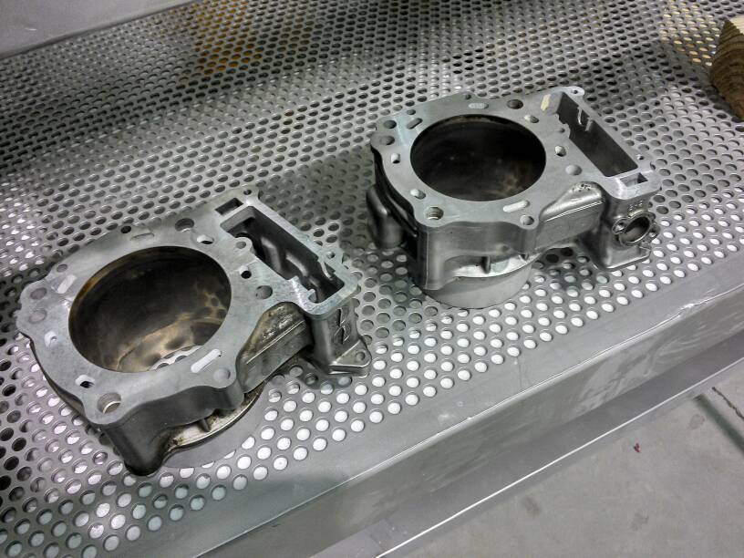

Beitrag von IMSword » 16.02.2014 15:51
Zylinder fertig geplant!
Re: IMSword's Bike
#636
Beitrag von guzzistoni » 16.02.2014 20:55
Schön, der Herr -- wie viel ist da runter gekommen?
Re: AW: IMSword's Bike
#637
Beitrag von IMSword » 16.02.2014 22:59
Da ist was runtergekommen?
Die hab ich neu gegossen :lol:

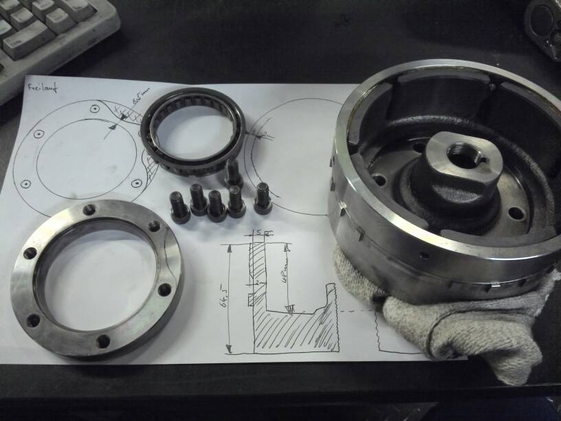

Beitrag von IMSword » 18.02.2014 17:51
Grübel Grübel....
Zerlegen, Grübeln, messen... weiter Grübeln... Ideen Schmieden....

#643
Beitrag von IMSword » 18.02.2014 18:27
@ Jürgen
Jap, Freilauf nach Vorbild von Nille und den Rotor muss ich mal sehen.
Zuviel soll es nicht werden was runter kommt.
Ich ermittle erstmal die exakten Gewichte des Vormaterials.
Beiträge: 6768
Re: IMSword's Bike
#644
Beitrag von Kolbenrückholfeder » 18.02.2014 18:42
Hier kann man die Dimensionen in etwa abschätzen was den Freilauf angeht (SV650).
Am besten ich sende dir noch einen Freilaufring von mir zu, dann ist deiner nicht so einsam. :roll:
Hast du die Möglichkeit auszuwuchten?
#645
Beitrag von IMSword » 18.02.2014 18:48
Ich weiss Nicht.... angeblich kann die Maschine eine Wucht Ausfindig machen und auch zeigen wo sie ist. Das wird sich noch zeigen.
Ansonsten weiss ich aus Erfahrungen anderer das ein Auswuchten nicht unbedingt von Nöten ist bei der SV, sofern man gleichmäßig rundum Material abnimmt.
