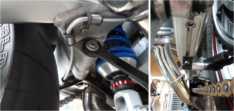

Die Blechlasche am Hinterrad.....
....is optisch die schlimmste Verfehlung. Im SV-Forum herrscht ein hohes Design-Niveau, da mußte nochmal nachbessern!

svfritze64 hat geschrieben:Das blaue würd mich stören........hast es mal mit Altöl versucht..... :mrgreen: :)wech(:
grosSVater hat geschrieben:Nö :evil:
Aber da habe ich auch schon eine Idee :twisted:
Ich habe bei mir die Ölleitung für den Ketteöler aus einem Aluminiumrohr gefertigt und eine kleine Item-Profilschiene an der Schwinge befestigt.
Für die Befestigungs-Schraube Item-Profil habe ich eine Nietmutter in die Bohrung für die Entwässerung der Schwinge eingesetzt und zur sicherheit Doppelseitiges Klebeband auf das Item-Profil geklebt.
Bis jetzt (5 Jahre) hat alles gut gehalten.
Vielleicht ist das ja auch für dich eine Alternative bzw. Lösungsansatz.

Optisch nicht schlecht - aber du hast die Entlüftungsöffnung zugemacht und Löcher / Gewinde in die Schwinge geschnitten ? :( scared
Bin ja nicht Pingelig - aber so weit würde ich nicht gehen...nun ja....jeder wie er mag...

svfritze64 hat geschrieben:Optisch nicht schlecht - aber du hast die Entlüftungsöffnung zugemacht und Löcher / Gewinde in die Schwinge geschnitten ? :( scared
An den Stellen der Schwinge absolut unkritisch.

Der58er hat geschrieben:
Der58er
Idee und Ausführung finde ich sehr gut, aber ich werde nicht an meiner Schwinge rumbohren :evil:
Ich werde das aber aufgreifen und mal gucken ob es da noch andere Möglichkeiten der Anbringung gibt.

Rundes Loch ist vollkommen unkritisch!

Beitrag von IMSword » 16.07.2017 21:33
Er wird mit Sicherheit trotzdem nicht bohren ;-)
Ich hab übrigens auch 4 gebohrte Löcher in der Schwinge :-) aber nicht fürn Kettenöler.
