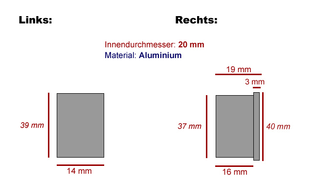

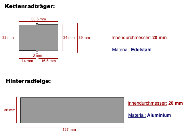

Neue Distanzen und Hülsen sind übrigends in Auftrag:
Ich hoffe, dass ich die Teile nächste Woche schon bekomme. :anbet:

Na das sieht ja alles ganz gut aus. Schöne Zeichnungen :)
