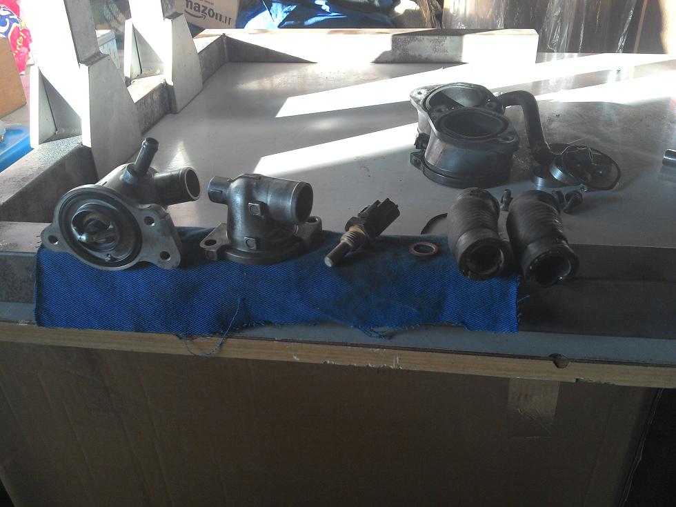

Heute habe ich mal alles verschraubt, Kopfschrauben und alles weitere was noch lose rumbaumelte.
Halter für den Ölkühler ist auch dran sowie die Schlauchanschlüsse für's Kühlwasser an den Köpfen.
Dann hab ich mal noch ein Thermostat aus einer meiner Wühlkisten gekramt, zerlegt & gereinigt.

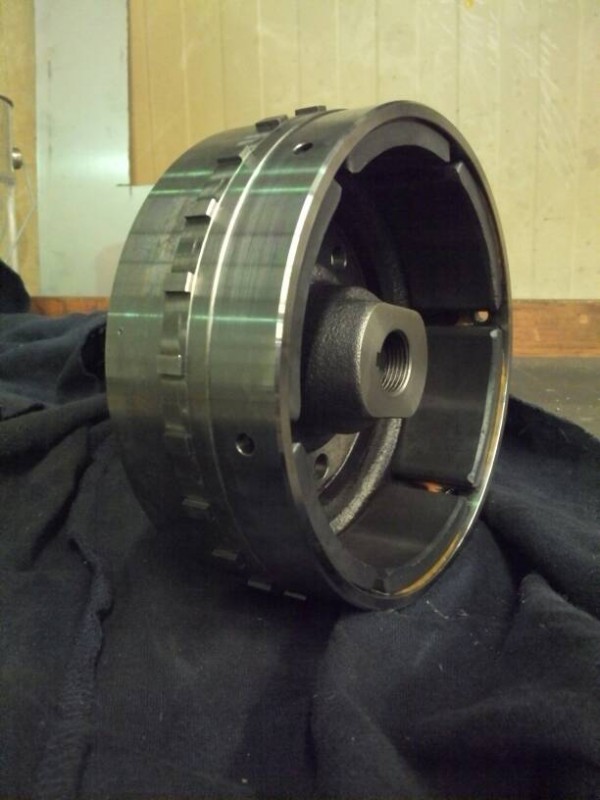

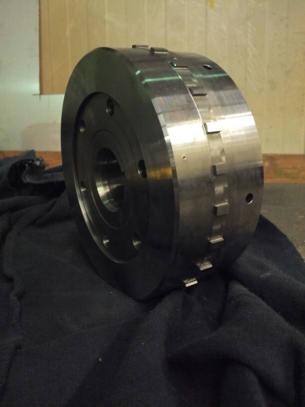

Beitrag von IMSword » 12.03.2014 20:47
Der Rotor ist fertig!!
2783g
Somit sind 815g runter...
Nun bin ich am grübeln ob ich den Freilaufring nicht viell. Doch so belasse... :mrgreen:

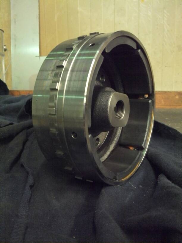

Beiträge: 26275
Re: AW: IMSword's Bike
#683
Beitrag von IMSword » 12.03.2014 21:32
Beiträge: 6721
#684
Beitrag von Kolbenrückholfeder » 14.03.2014 15:21
IMSword hat geschrieben:Der Rotor ist fertig!!
2783g
Für ein identisches Trägheitsmoment.
Ich gehe mal von einem Kante-Rotor aus, der einen Außendurchmesser von 131mm hat.
Werden an diesem Radius etwa 70-75 Gramm abgenommen entspricht das einer Gewichtsreduzierung am Freilauf von etwa 150 g bei einem Bearbeitungsradius von etwa 45mm.
In deinem Fall lohnt sich die Bearbeitung des Freilaufs nicht, wenn man entstehende Kosten dem Nutzen gegenüberstellt.
Bei der kleinen Kante ist das anders, da hier vom Rotor bei weitem nicht so viel abgetragen werden kann wie es bei der 1000er möglich ist.
Wenn die Möglichkeit besteht, machen, einen zweiten unversehrten Freilauf habe ich noch. :D
Beiträge: 26275
#685
Beitrag von IMSword » 14.03.2014 16:29
Die Kosten sind Nebensache... es fallen mehr oder weniger keine an...
Wenn ich deinen mitmachen soll schick her.
Ich machs jetzt, scheiss drauf, wenns zu krass sein sollte hab ich Ersatz.

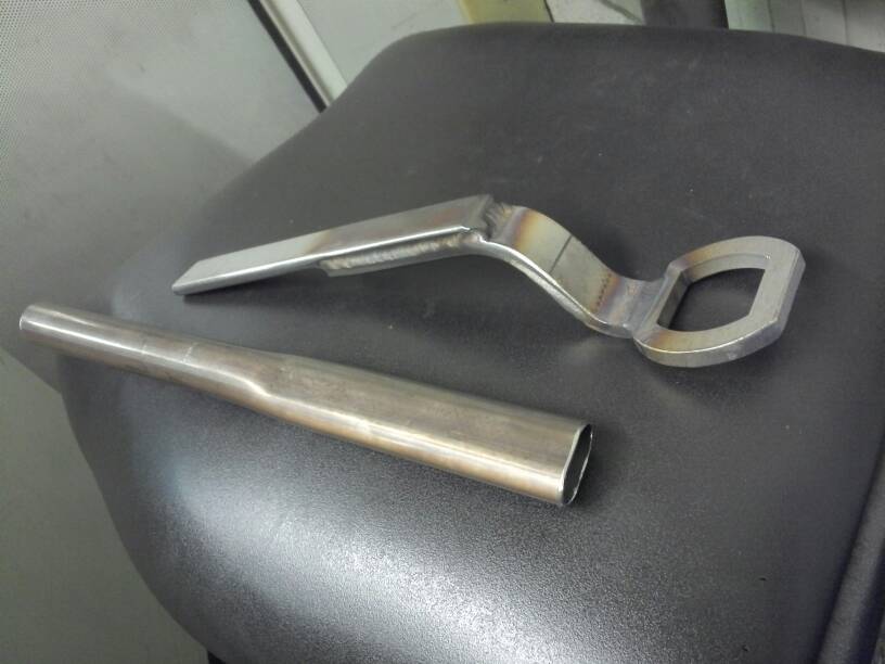

Beitrag von IMSword » 18.03.2014 12:54
Dito, ma guggn!
Hab mir mal n Behelfswerkzeug gebaut...
focuswrc
Beiträge: 1518
Registriert: 24.10.2012 13:26
Wohnort: Königsbach-Stein
Re: IMSword's Bike
#689
Beitrag von focuswrc » 18.03.2014 17:02
Sauber, da bin ich jetzt ja mal gespannt.
Re: IMSword's Bike
#690
Beitrag von guzzistoni » 18.03.2014 17:44
Schöne Schweissnaht :!: Wo hast Du das machen lassen :wink:
