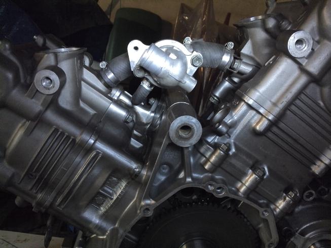

Ich habe ja letztens das Thermostat zerlegt, gereinigt bla bla blub ...
Dies wanderte wieder an seine bewährte Stelle:

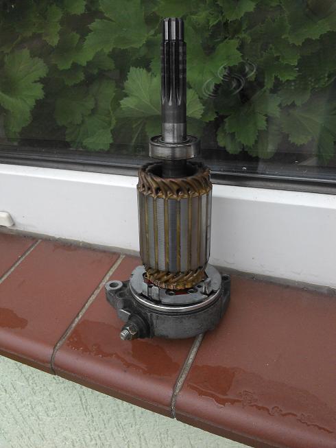

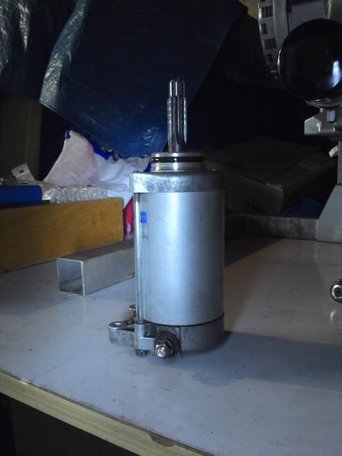

Danach habe ich mich dann mal an einen Ersatz Anlasser gemacht, welcher noch rumlag.
Der war total vergammelt, wurde gereinigt und kam dann auch ans Moped !

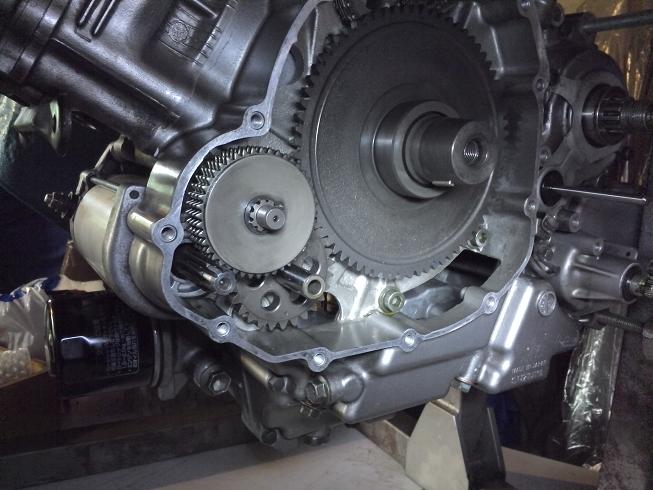

Dann hab ich dafür gesorgt, das der Anlasser da nicht so sinnlos herumhängt.
Soll ja auch mal laufen die Kiste
Somit wurde der Starterdrehmomentbegrenzer montiert sowie das Antriebsrad

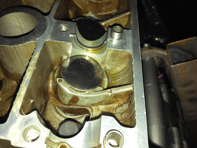

Dann habbich überlegt, was kannste noch anstellen und mich entschlossen die Steuerkettenschienen zu verbauen.
Gesagt getan:
Nur hab ich Torfnase schon vorher bei Montage der Zylinder vor geraumer Zeit vergessen die losen Schienen einzusetzen ... :roll:
Was heißt das?
Thermostat wieder ab, Kopfschrauben lösen, Köpfe runter usw :lol:
Naja, muss ja in Übung bleiben...

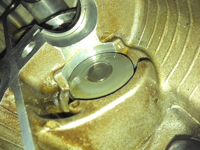

Zum Ende hin hab ich dann noch Fix aus meinem Tassen & Shimsammelsurium die Ventile bestückt
Und ja, es handelt sich hier um die TL Köpfe.
Einigen ist es evtl. bekannt mit den Problemen an den Ventiltassen bei den TL's
Diese wurde zuvor per FE Rissprüfung überprüft. Alles i.O. gewesen, was nicht selbstverständlich ist.

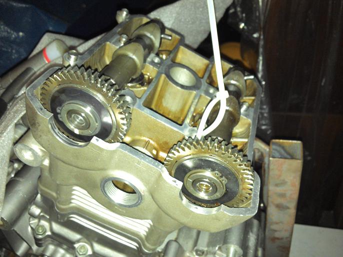

Ganz zum Schluss hab ich mal geschaut ob die Nockenwellen vernünftig drehen und vernünftig passig in Ihren Lagersitzen "Sitzen"
Ist ja auch wieder hingepfuscht :mrgreen:
Ausgerichtet ist da noch nichts, auch die Nockenradantriebsräder sind noch nicht verbaut.

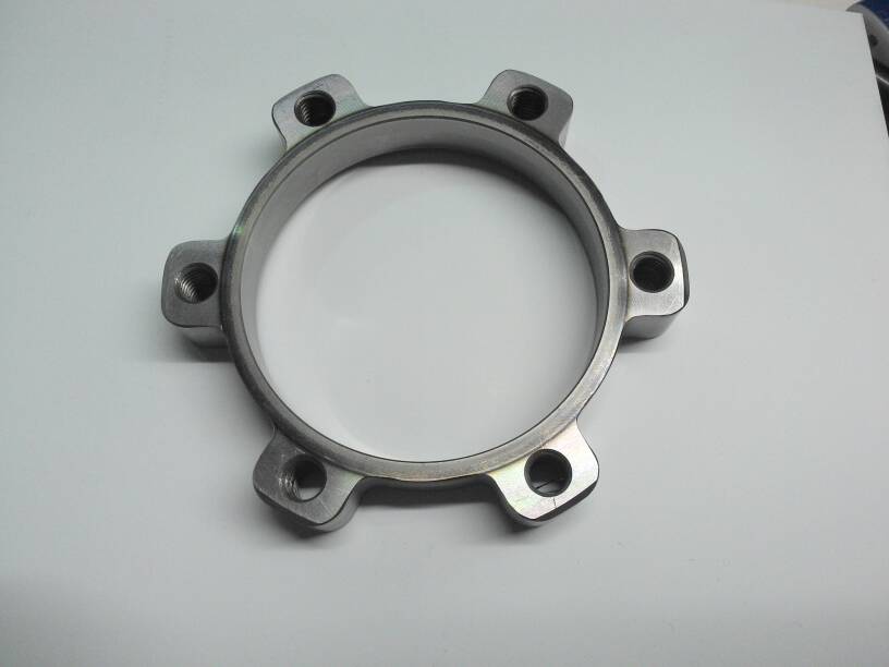

Der Freilaufring dürfte nächste Woche hoffentlich endlich fertig sein, somit kann der Rotor dann auch wieder drauf.

Freilaufring is fertich :smile:
Vorher: 414g
Nachher: 189g
Das sollte genügen :mrgreen:

bin echt gespannt, ob die nachher überhaupt nen Leerlauf halten kann :D
