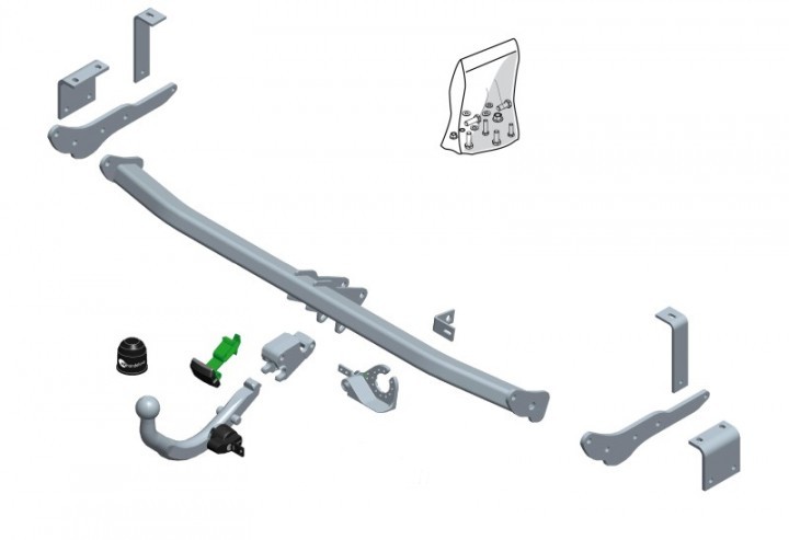

HI. Ne, die originale ist keine Anhängerkupplung. Aber es gibt eine im Zubehör für die Busa, die bei der SV passen soll. Wenn jetzt also der Originale Innenteil der Busa in die SV passt, könnt ja auch die AHK der Busa in die SV passen :D
So hier da so. :D http://www.eiweiss-raceparts.de/antihop ... 14903.html

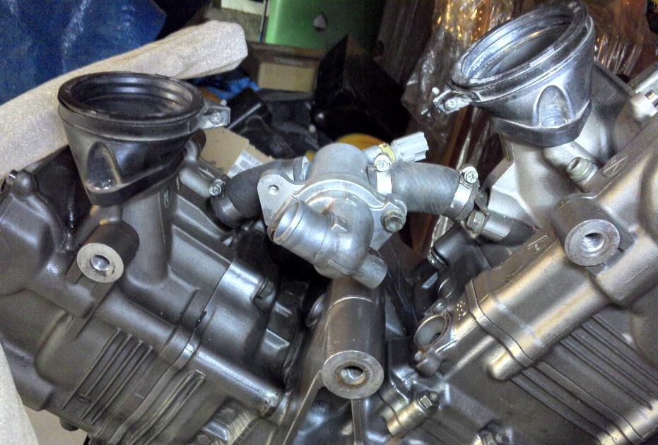

Ansaugstutzen angedübelt mit neuen Dichtungen & neuen Schrauben (Butter is härter :evil: )

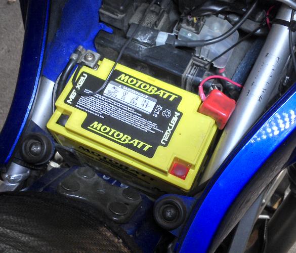

Dann wollt ich endlich ! mal den Bock aus der Garage freirümpeln und anreißen und was is ...nu hats mich auch erwischt.
Habe mich bewusst gegen eine Yuasa entschieden. Angesprungen isse schonmal :) Angel

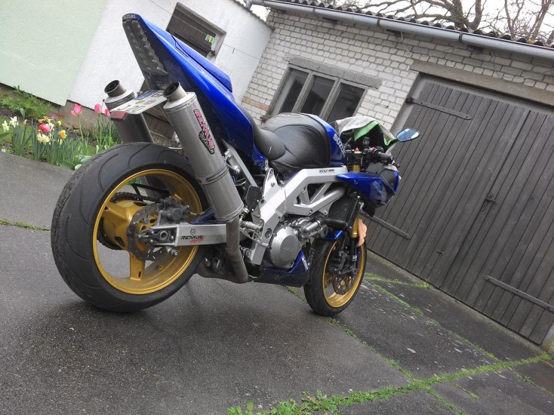

Heute war Intensiv Putztag ! Ich sollte besser mal anfangen das vor dem Winter zu machen statt zum Saisonstart...
