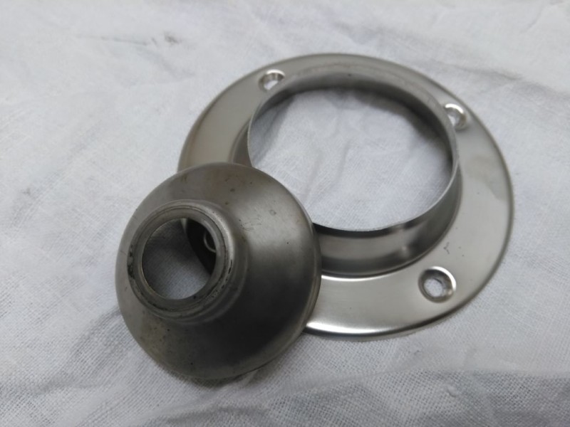

Wenn du VA für die Hülsen nimmst, dann frisst es dir die Aufnahme am Rahmen weg. Ausser du machst eine Trennung hinein (Lack oder sonstiges). Musst dann halt beim montieren acht geben.

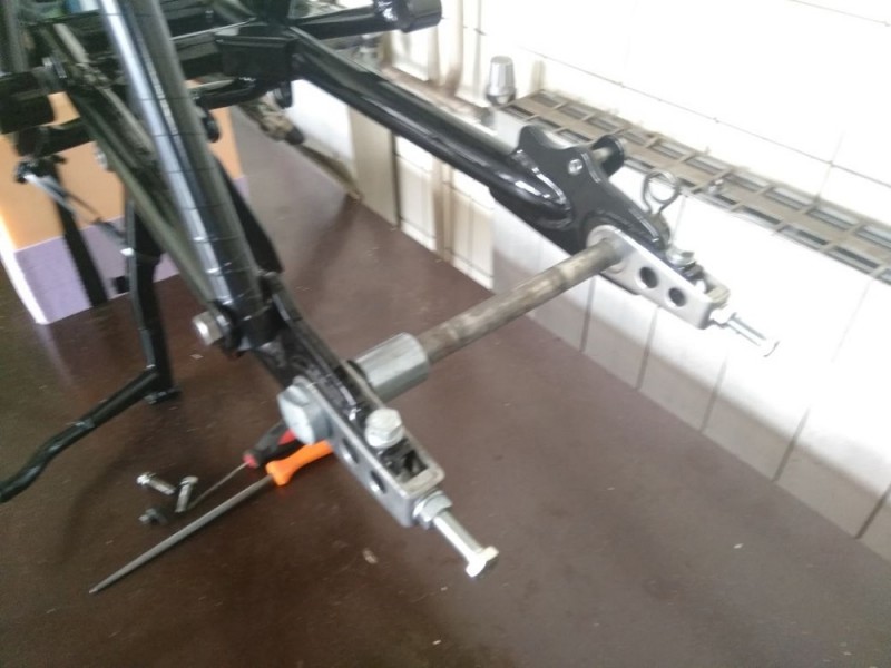

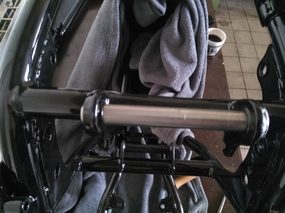

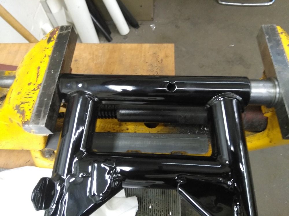

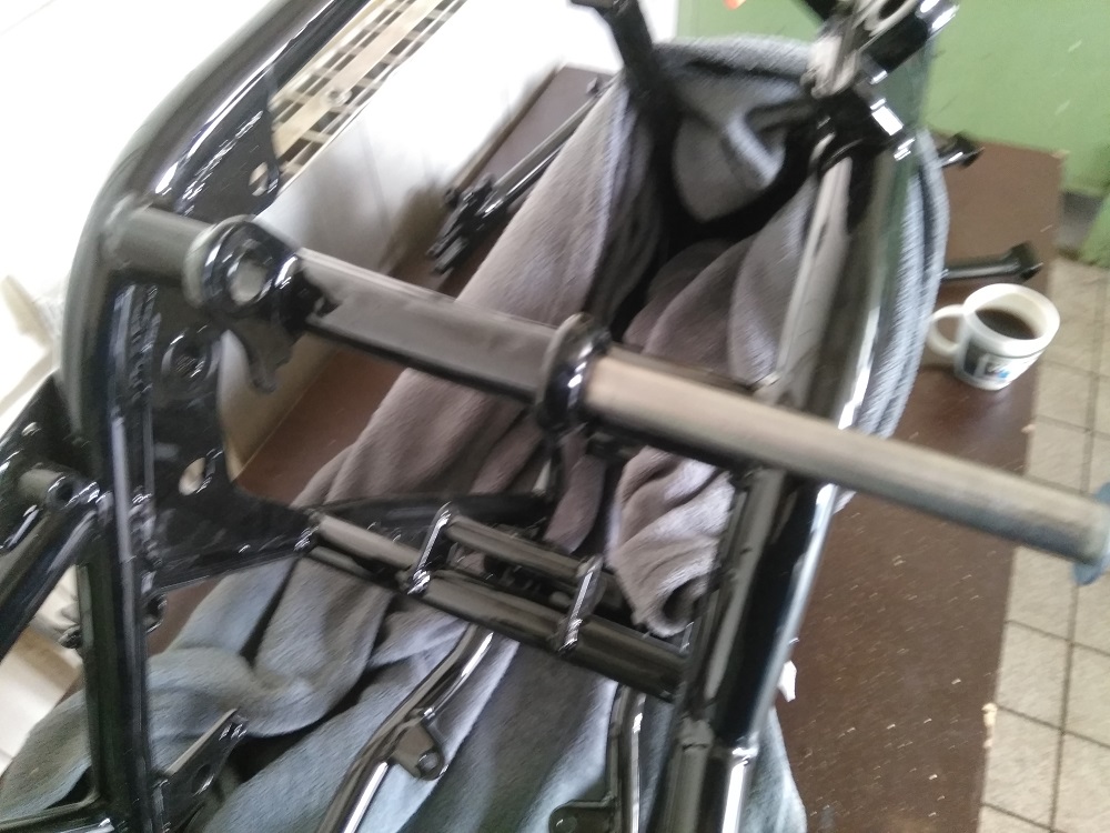

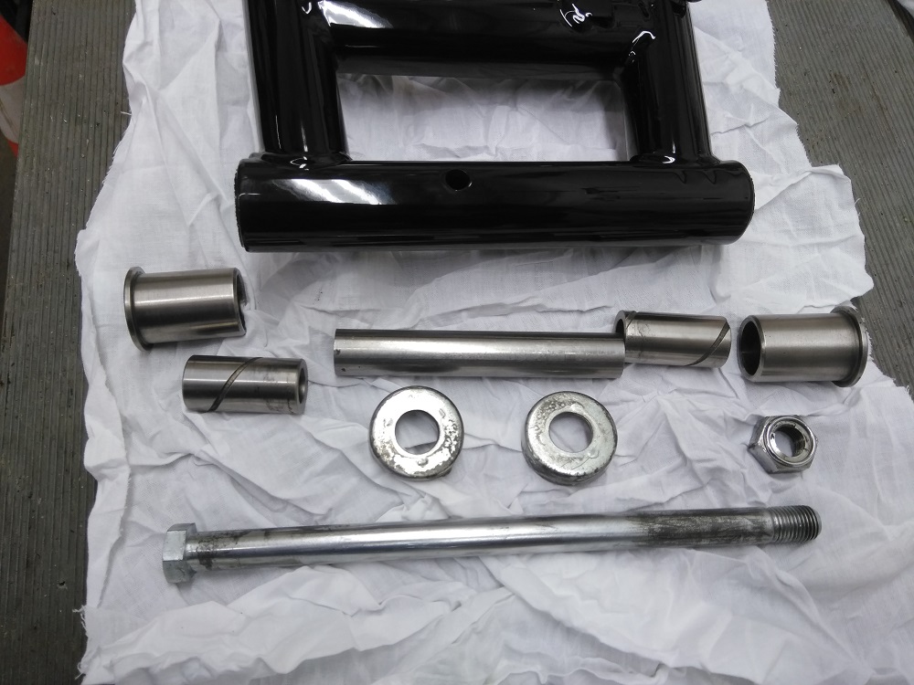

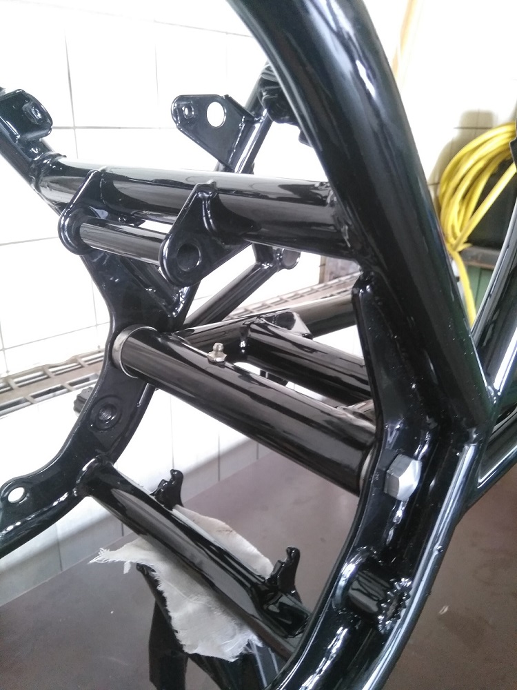

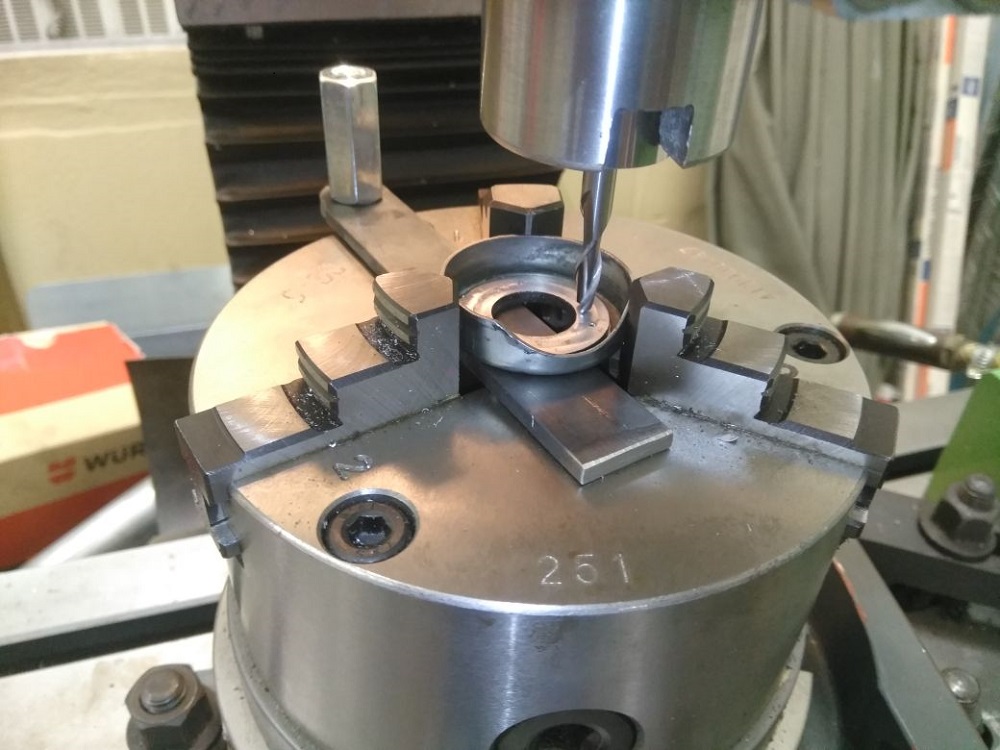

So es geht los mit dem Zusammenbau. Als erstes ran mit dem Hauptständer, ja der mit der neuen Lagerung, erst mal ein wenig überflüssiges „Pulver“ aus den Lagerstellen entfernt und dann nur noch die Achse auf die richtige Länge gebracht. Alles reichlich gefettet und schon war es erledigt.

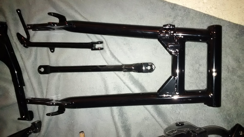

Dann ging es mit der Vorbereitung der Schwinge weiter. Erst mal die Lagerseite. Auch hier wieder an der Lagerung Pulver entfernen und schon konnte die erste Buchse eingepresst werden. Diese aber mit dem Schraubstock. Der geht weit genug auf und so waren die Buchse nach 3 Minuten an Ihren Platz. Und Eierfarbe für Heute.

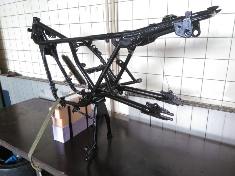

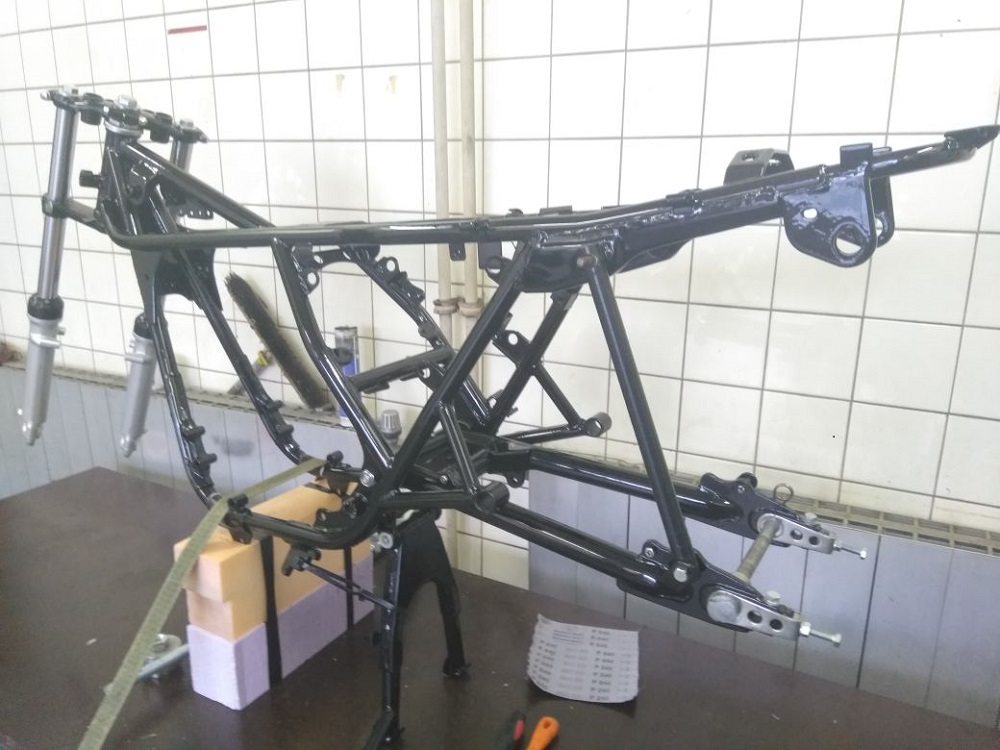

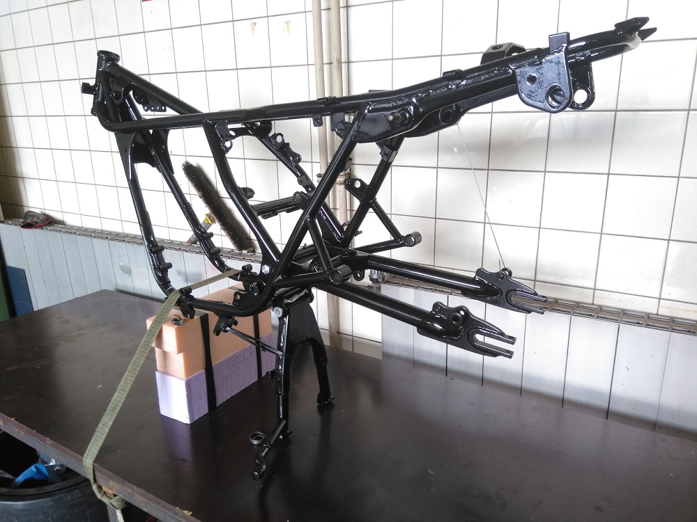

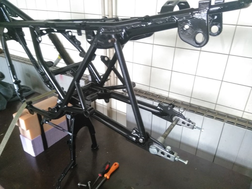

Beitrag von Ego » 11.03.2018 22:23

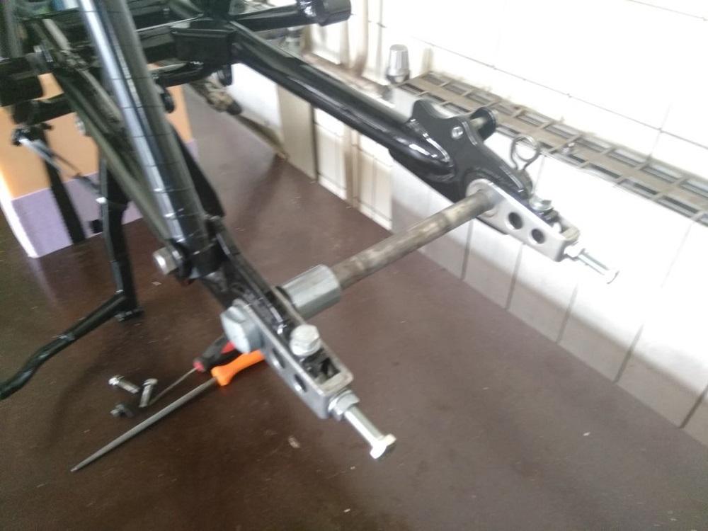

So es geht langsam weiter mit dem Triple. Der Rahmen ist jetzt „Aufgespannt“ und Probehalber war die Schwinge schon mal an ihren Platz. Sie musste aber noch mal ein wenig Bearbeitet werden. Die Gewinde und Achsaufnahme mussten noch von Pulver befreit werden und die Kettenspanner gereinigt und leicht überarbeitet werden. Jetzt liebt das gute Stück bereit um endgültig wieder seinen Platz einnehmen zu können. Das wird noch etwas heikel da es auch hier auch Eng zugeht. Die Pulverbeschichtung baut nun mal ein wenig mehr auf als Lack.

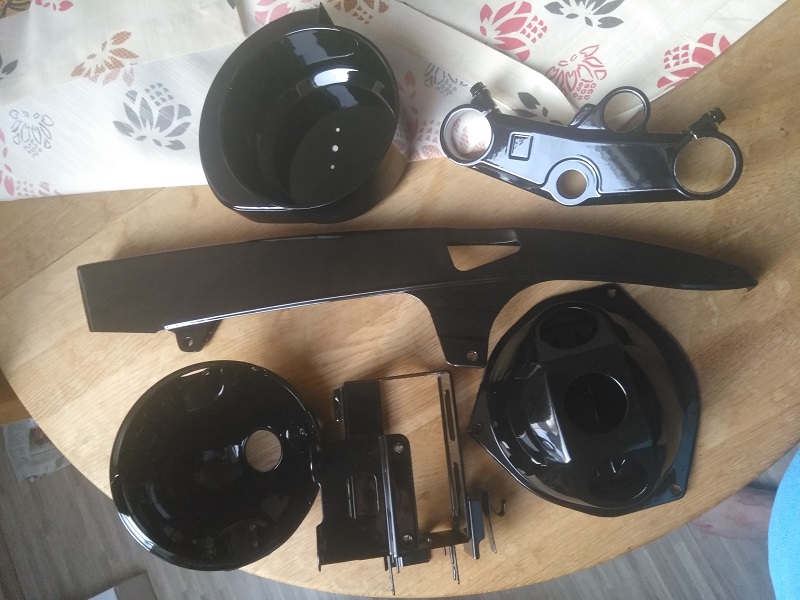

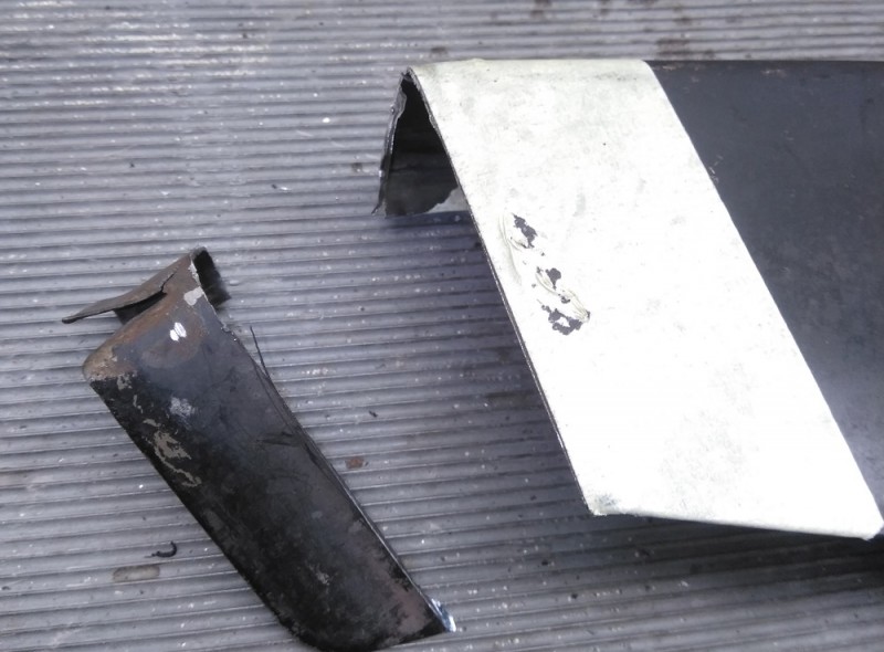

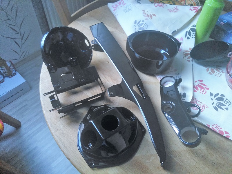

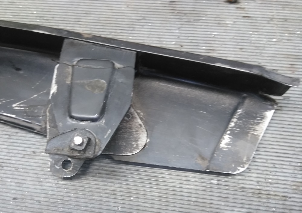

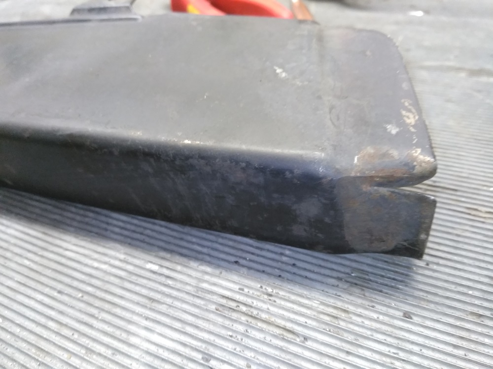

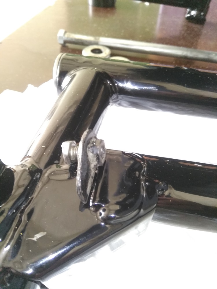

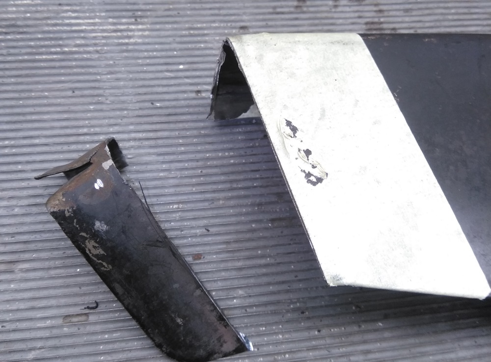

Auch habe ich die letzten Teile zum Strahlen/Pulvern vorbereitet. Nix Wildes aber bei Kettenschutz erlebte ich eine böse Überraschung nach der Reinigung. Vom alten Kettenfett verdeckt fand ich eine kleine verschraubte Lasche. Als ich den Kettenschutz mal an die Schwinge hielt ……. Scheiße die Lasche war ein abgerissener Halter welcher an der Schwinge verschweißt war. Nur gut das die Schwinge Fertig zu Einbau parat liegt. Jetzt kann ich im Prinzip nur eine neuen Halter bauen und diesen dann auf der Schwinge kleben um diesen Haltepunkt wieder benutzen zu können. Irgendwas ist ja immer……. Und dann war der KS auch noch vorne Beschädigt oder besser Eingerissen. Das hatte die Kette schon mal Kontakt mit den KS. Genau betrachtet hatte ich auch noch zu wenig Material zur Verfügung um ein wenig zu schweißen. Jetzt machte ich es mir recht Einfach und Schnitt geschwind mit der Flex 2 cm von KS ab die Kante ein wenig entgraten und Fertig. Irgendwas ist ja immer…….

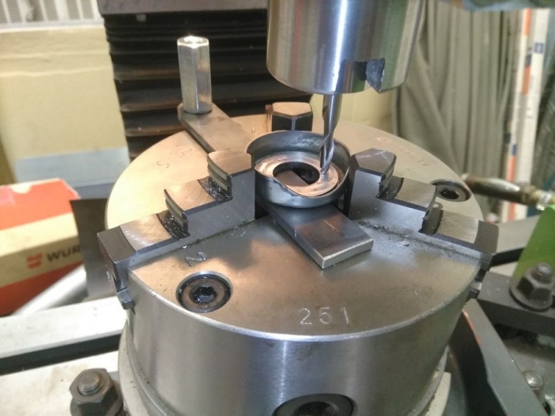

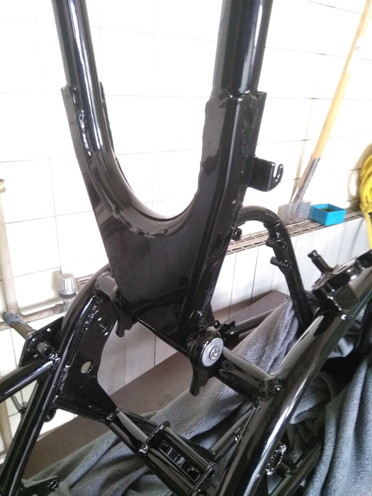

Beitrag von Ego » 13.03.2018 20:39

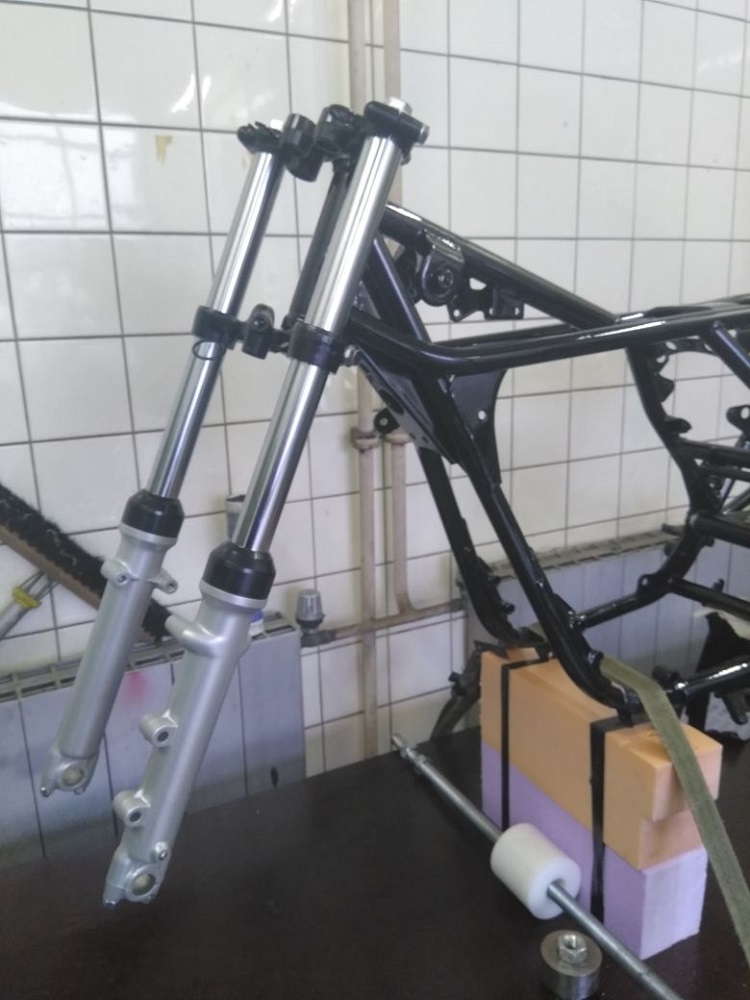

So Heute war ja Top Wetter…… Nix SV ausführen und die Ketten Kit´s bekomm ich erst Freitag. Also gerade ran an den Triple. Kurz Schwinge ist drin > Neu auf Mitte Distanziert die Endkappen leicht gefräst / Dummy für Federbein gebastelt. Dann Sitze von LKL von Restpulver befreit und Lagerschalen eingepresst. LKL und Gabelbrücken mit sehr viel Fett montiert und Gabelhole verbaut.

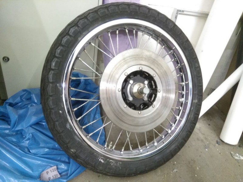

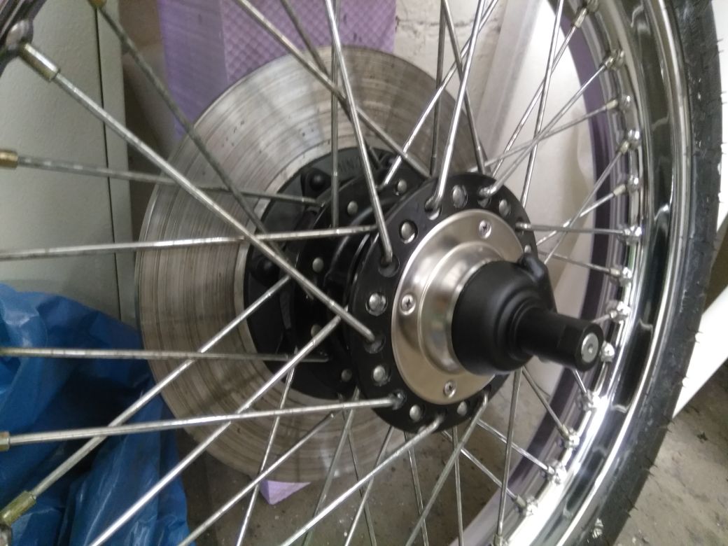

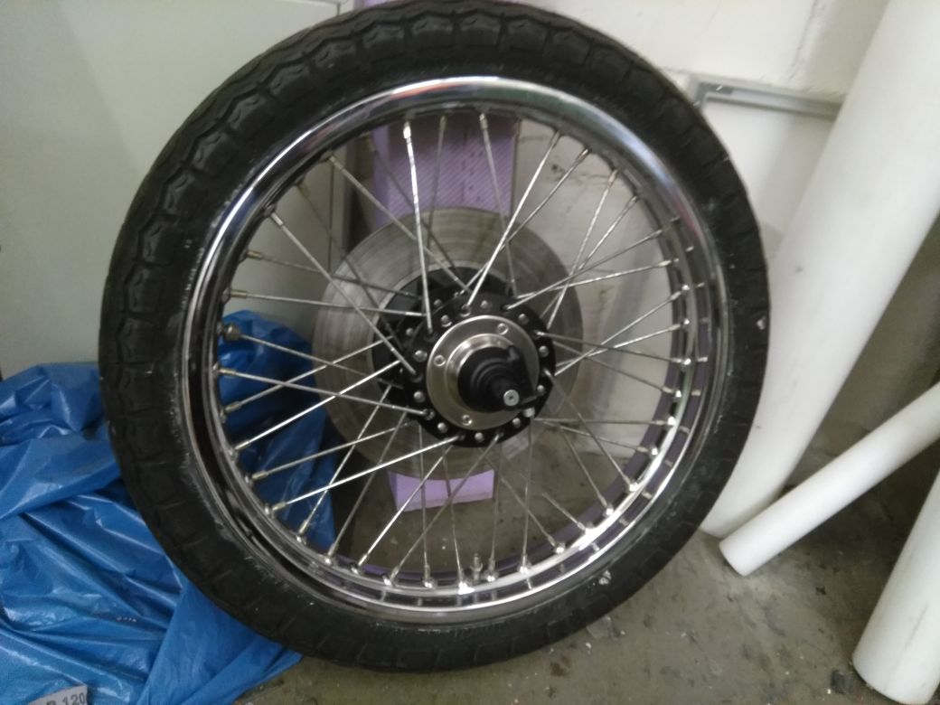

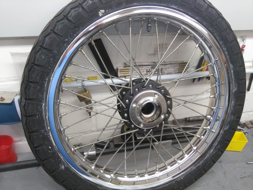

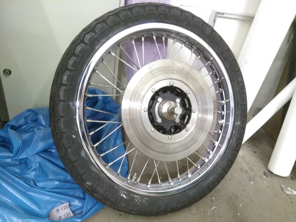

Die Triple ist zurzeit etwas vernachlässig worden von mir. Aber die anderen haben im Frühjahr Vorrang. Ein wenig ist trotzdem passiert. Die Reifen haben wieder „Druck“ bekommen. Ich war schon überrascht dass nach all den Jahren die Schläuche 1,2bar aushielten. Vereinfacht das ganze Projekt aber schon da ich jetzt noch keine neue Bereifung brauche. Die neuen Schlappen werden jetzt das letzte was unmittelbar vor der TÜV gekauft wird. Zurzeit beschäftige ich mich mit dem Vorderrad. Kranz hat schon ein Autosol Behandlung und ist glänzend geworden. Die Speichen sind gerade in Arbeit. Diese werden aber leicht Fleckig womit ich aber gut leben kann. Tachoantrieb und Kleinteile sind schon überarbeitet und Einbaubereit. Nach den Speichen noch den Bremsscheibenträger wieder neu schwärzen und dann mit neuen Lager alles wieder zusammenbauen.

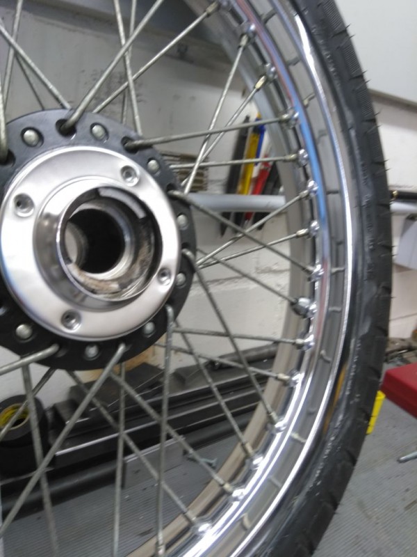

Ego
Beiträge: 497
Registriert: 09.04.2017 22:21
Re: Eine Kawasaki KH 400 S3 Baujahr 1974 wird wiederbelebt
#86

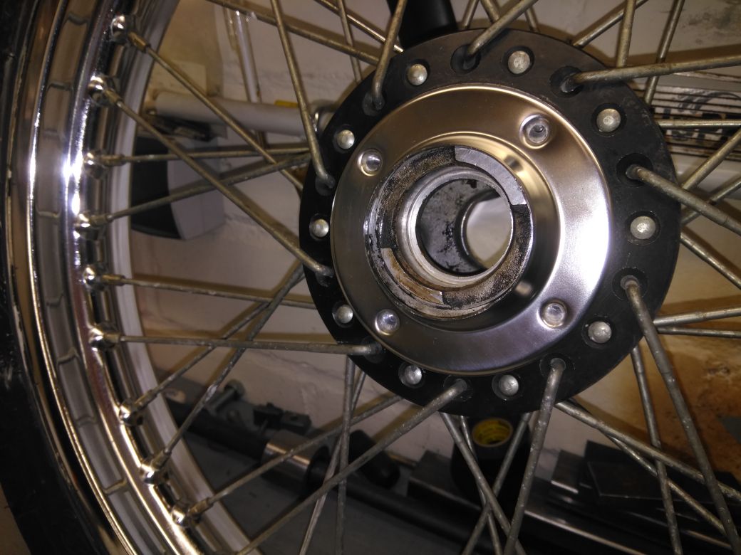

Beitrag von Ego » 16.04.2018 20:20

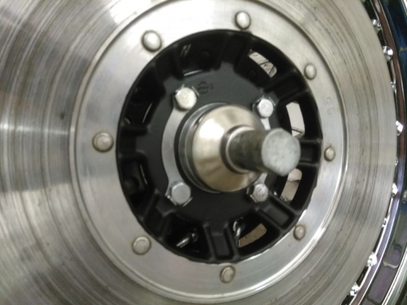

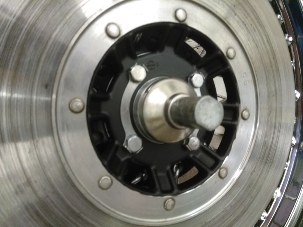

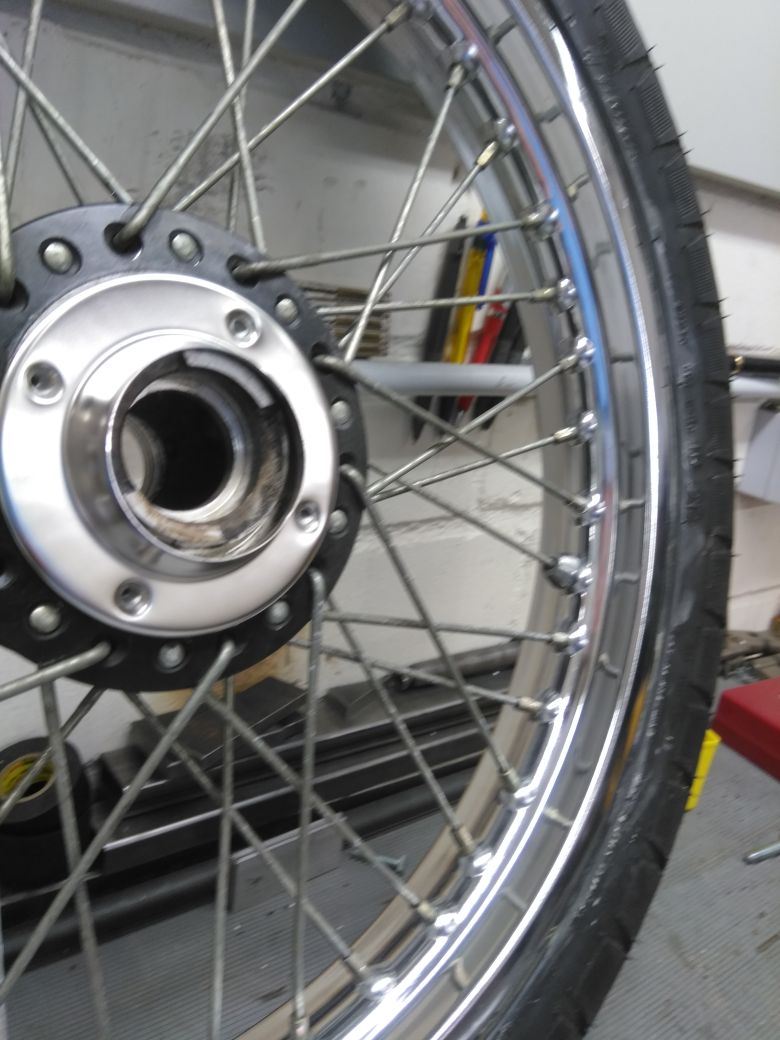

so hat sich wieder ein wenig getan...... Vorderrad ist mit neuen Lager und Simmerring; poliert worden Bremsscheibenträger lackiert und mit viel
Fett wieder montiert worden. Wenn Schutzblech fertig ist wird es eingebaut.

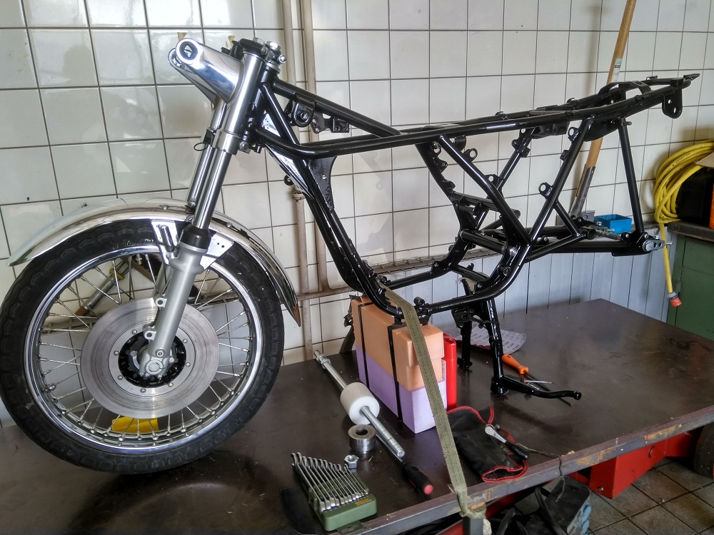

Beitrag von Ego » 22.04.2018 20:24
So und die letzten Pulverteile sind jetzt @Home, genauso wie eine Gabelbrücke auf Lager für SusiQ :)

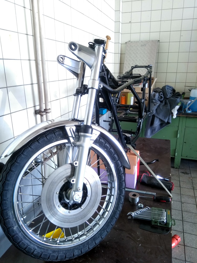

Beitrag von Ego » 28.05.2018 19:26
Danke bei Euerem Feedback macht das Schrauben doch noch mehr Spaß :mrgreen: :mrgreen:

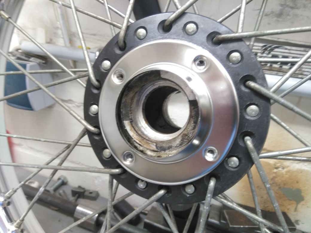

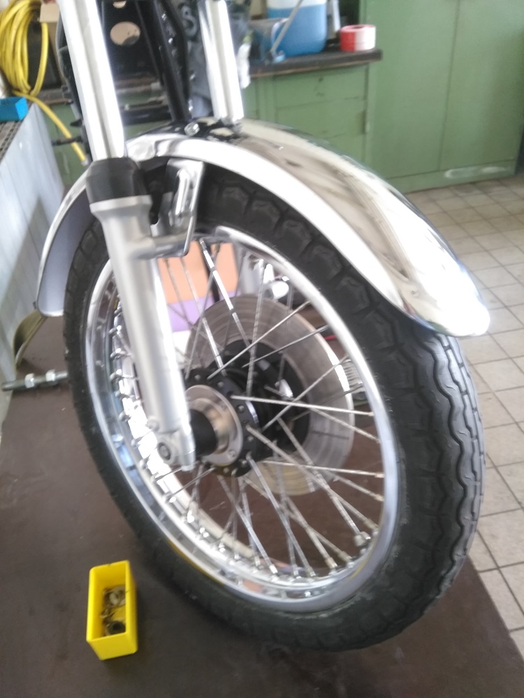

Es ist ja ein paar Tage gar nicht an der Dauerbaustelle passiert aber jetzt hat sich wieder etwas, wenn auch nicht viel, getan. Ich kam jetzt
endlich dazu den Vorderbau fertigzustellen. Das Vorderrad kommt ja noch einmal raus wenn es die neuen Reifen gibt. Ich hoffe dass wieder
etwas zügiger vorrangeht aber wenn dieses Projekt etwas hat dann ist es Zeit. Jetzt wird das Hinterrad ausgelagert und überholt…….
