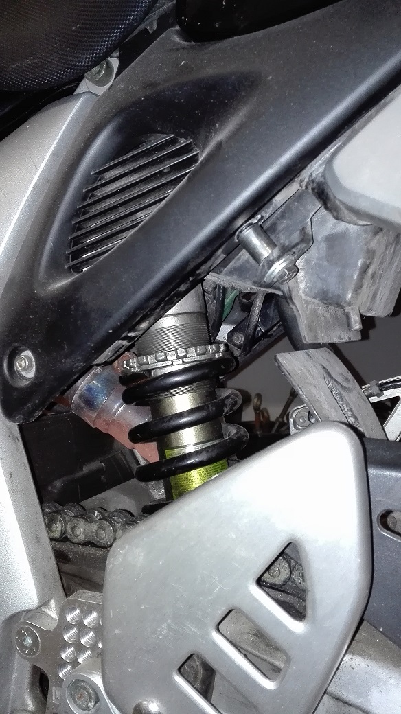

heute endlich ein überholtes GSX-R-Federbein eingebaut (DANKE an Knubbler) und weiters wurde die Bremsflüssigkeit getauscht und Ölwechsel gemacht

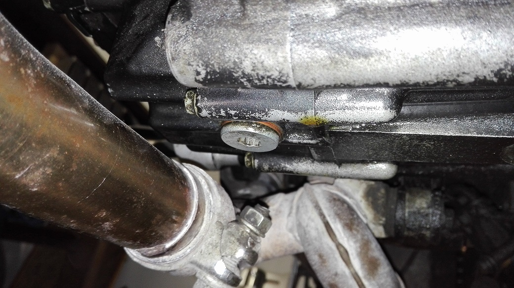

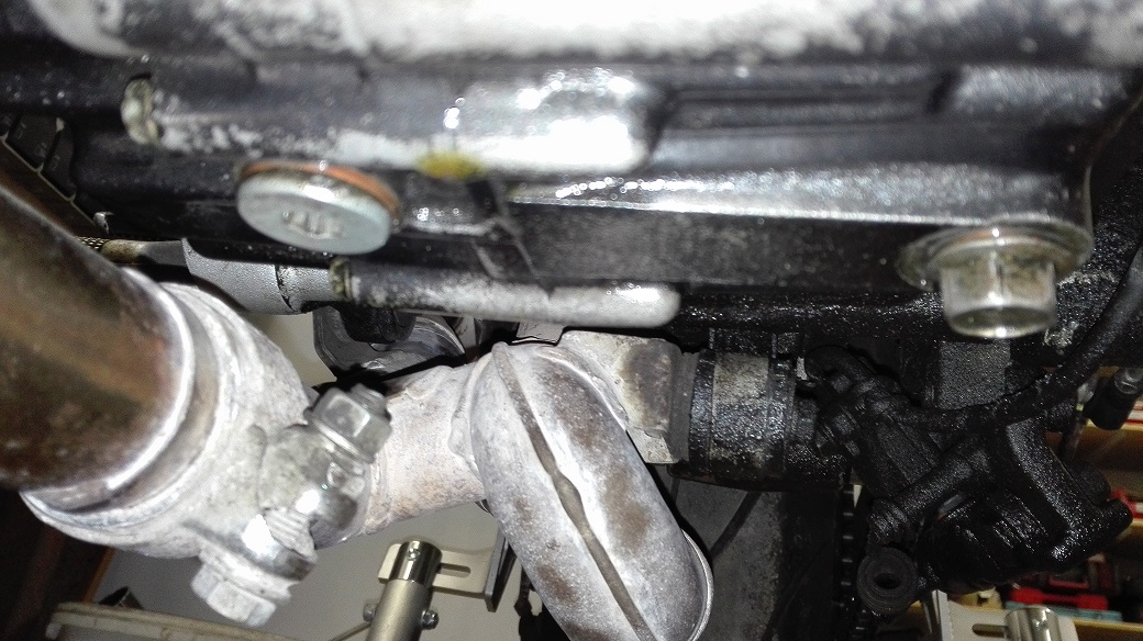

Hallo Leute, musste heute leider feststellen, dass meine Knubbel bei der linken Schraube (von vorne gesehen) undicht ist, und eine kleine "Lacke" am Boden ist
Hat jemand eine Idee, was das sein könnte? Das Werkstatthandbuch hilft mir leider auch nicht weiter? Anzugsdrehmoment finde ich auch keines??
Danke, Christian
Danke, Christian

Re: Meine Knubbel - neues Beinchen
Die Schraube verschließt eine Öffnung in der Ölwanne, wurde schon viel.drüber geschrieben in anderen Threads.
Anzugsmoment weiss ich nicht.
Versuch die Schraube mal vorsichtig nachzuziehen.
Leider brachte das Nachziehen nicht das gewünschte Ergebnis... Niemand hier, der das Drehmoment weiß? Vielleicht einen neuen Kupferdichtring?
Ich würde auf jedenfall mal einen neuen Dichtring verwenden. Der alte dürfte Platt sein. Schau dir auch dann mal die Dichtflächen der schraube und der Planfläche am Motorblock an. Die müssen sauber und glatt sein. Das drehmoment dann wie bei der ölablasschraube.
Meine SV klick hier
So, die leckende Stelle wurde gefunden: die Dichtung vom Kupplungsdeckel war leicht undicht, und die Spur endetet natürlich ganz unten

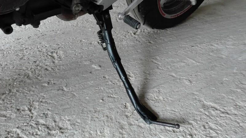

Mittels Drehbank wurde ein Zwischenstück fürs Verlängern des Seitenständers gedreht, und anschließend eingeschweißt und lackiert:

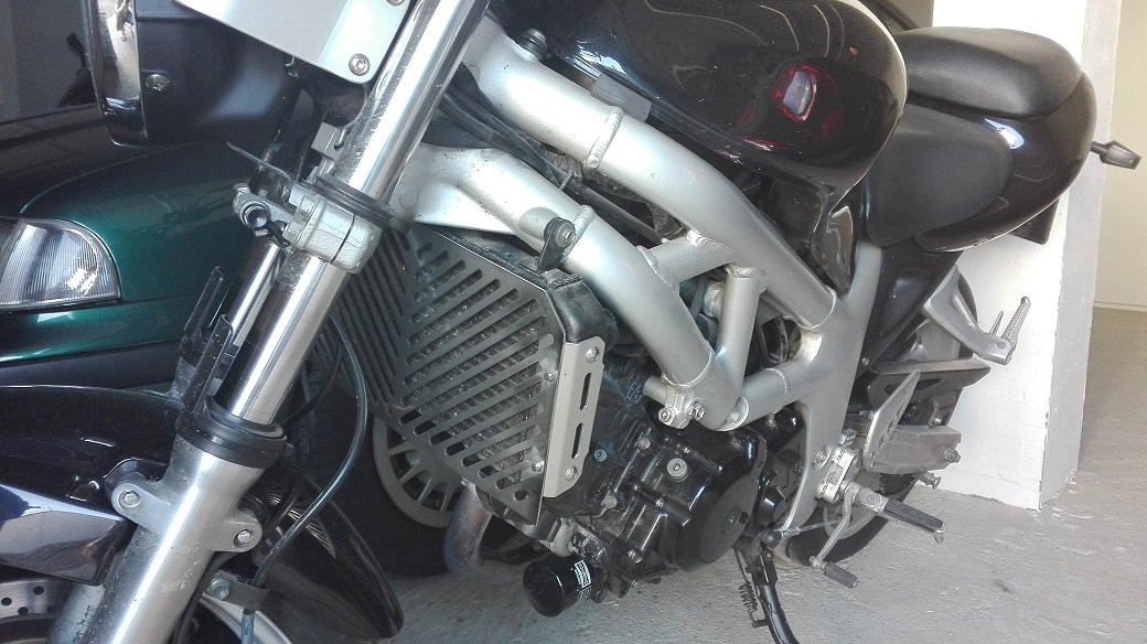

Weiters wurde ein selbstgebauter Kühlerschutz montiert:

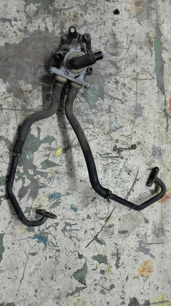

und zuguter Letzt wurde noch das Sekundärluftsystem ausgebaut und alle Unterdruckleitungen verschlossen, die erste Probefahrt ergab, dass das "Schießen" des Auspuffs komplett weg ist, und das Abtouren meiner Meinung nach sanfter passiert. Außerdem kommt mir die Beschleunigung "durchgängiger" vor.

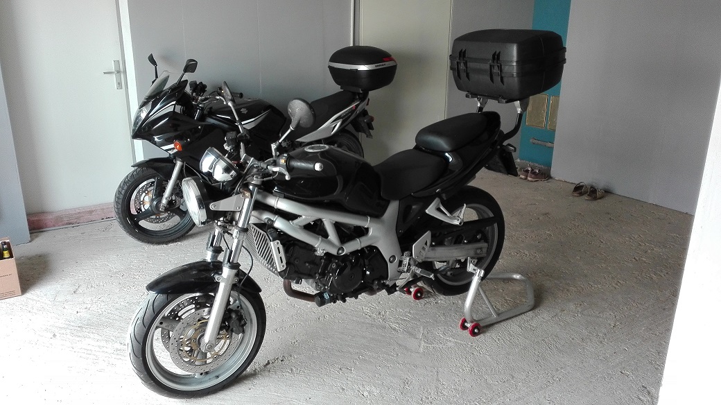

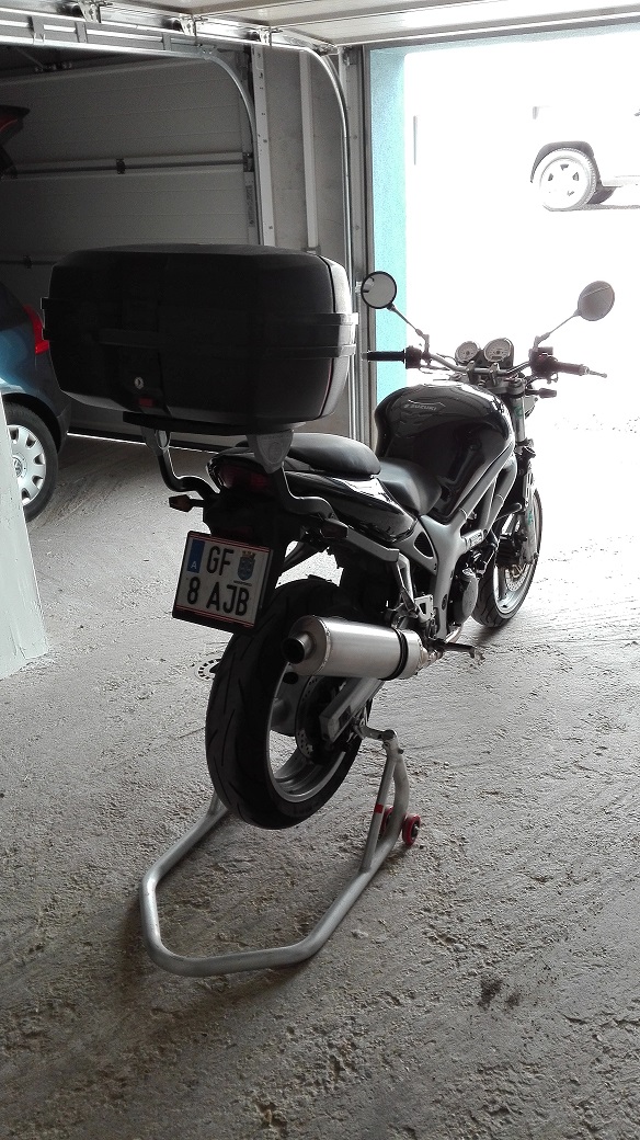

Außerdem wurde schon mal der Givi-Halter mit Koffer montiert, damit für den Italien-Urlaub alles Platz findet

Re: Meine Knubbel - Saisonvorbereitungen 2017
Bei dem Koffer und der Position, hast Du vermutlich ein sehr leichtes Vorderrad
Ja, das Thema Gepäck ist nicht das einfachste.
Da haben es die GS Fahrer deutlich einfacher.
Ist aber ein originaler Halter, Mal schauen wie sie sich dann beladen fährt
Original heißt ja nicht, dass das auch durchdacht und sinnvoll konstruiert sein muss
Leider wahr, werde nach dem Urlaub berichtensaihttaM hat geschrieben:Original heißt ja nicht, dass das auch durchdacht und sinnvoll konstruiert sein muss![]()
- +Martin650+
- Beiträge: 1060
- Wohnort: bei Backnang
Aus eigener Erfahrung kann ich dir sagen, daß die Fuhre etwas mehr Druck braucht um in die Kurve zu liegen. Man gewöhnt sich dran und alles ist gut bis....
ja bis du zum ersten Mal wieder ohne Topcase fährst. Ich hätte meine Buell fast in den kurveninneren Strassengraben geworfen
Grüßle Martin
Na ich bin gespannt, macht mir keine Angst+Martin650+ hat geschrieben:Aus eigener Erfahrung kann ich dir sagen, daß die Fuhre etwas mehr Druck braucht um in die Kurve zu liegen. Man gewöhnt sich dran und alles ist gut bis....
Gibt es für unsere Reise nach Italien irgendwelche Tipps oder wichtige Hinweise? Es ist unsere erste Tour ins Ausland mit den Motorrädern...
