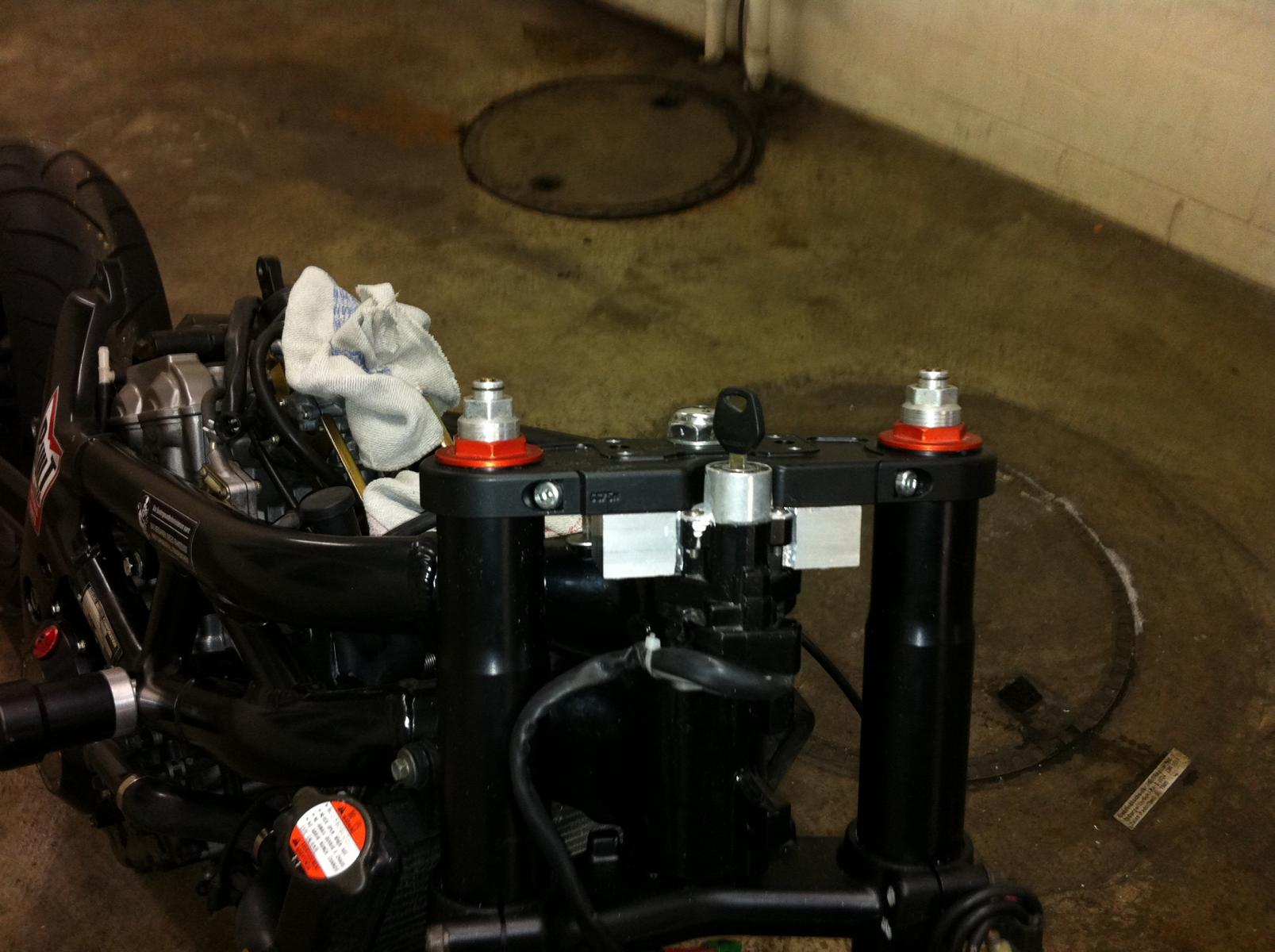

Heute das Schloss fertig angepasst.
Lenkradschloss funktioniert au wieder ;) bier
Rechts und links noch genug Fleisch um ne Halterung für den Scheinwerfer anzubringen.
Wenn das Teil komplett fretig ist(im Moment viele Dremelspuren drin :mrgreen: ) wirds nochmal überfräst
und zum Eloxieren weggegeben.

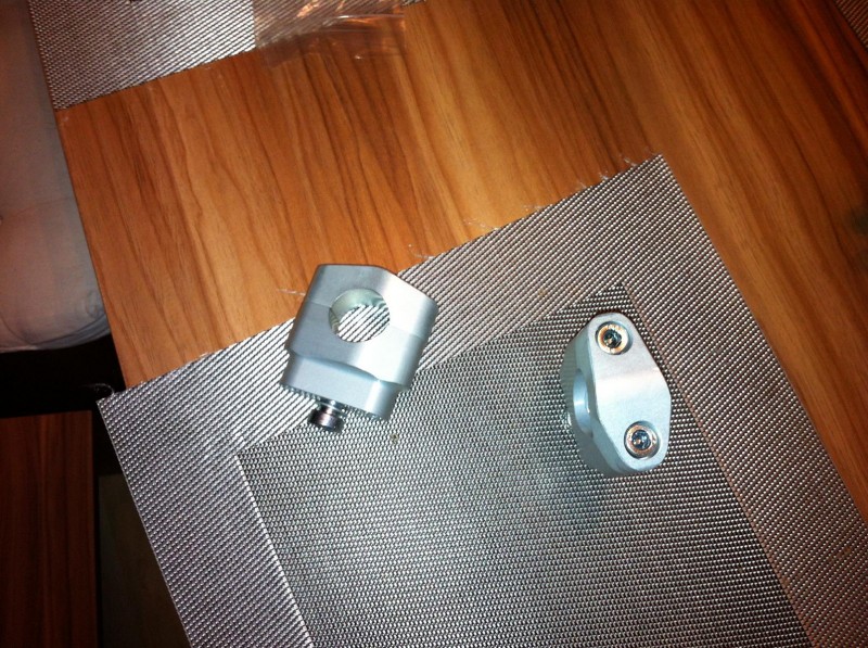

Ausserdem sin diese beiden eingetroffen.
Riser für n Booster Lenker(werden au noch geschwärzt)

Das sieht alles gut aus, die roten/orangen :?: Teile an der Gabel gefallen mir. Ist der Zündschlossadapter schon fertig und funktionsfähig :?:

Ja Zündschlossadapter is der Aluklotz hinter dem Schloss.Lenkradschloss funktioniert auch:-)

kannst Du nicht mal eine Zeichnung oder sowas von dem Adapter machen :?:
Wäre bestimmt interessant für einige. Ich habe mir dafür ein Teil aus diversen VA-Blechen gemacht und "zusammengebrutzelt" -- eher nur ein unschöner Behelf :( Ich würde schon gern was ähnliches bauen wie Du :)

Aso,ja kann Ich am Wochende.muss aber gegengeprüft werden da es wie gesagt versch gr7bb Modelke gibt.

Schöne Sache. Kannst du noch mal ein Detailfoto machen? Ich hab noch nicht kapiert, wie das Schloss durch das Aluteil bis zum Lenkkopf kommen soll (also der Schließbolzen)

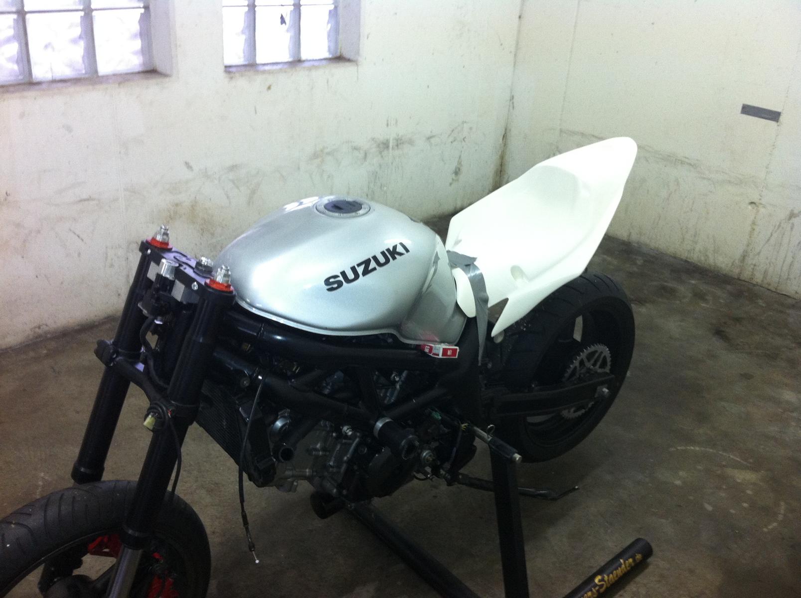

Aber s Heck musst Ich dann doch kurz dranhalten.
Passt gar nich(Flanken sin mir viel zu breit)

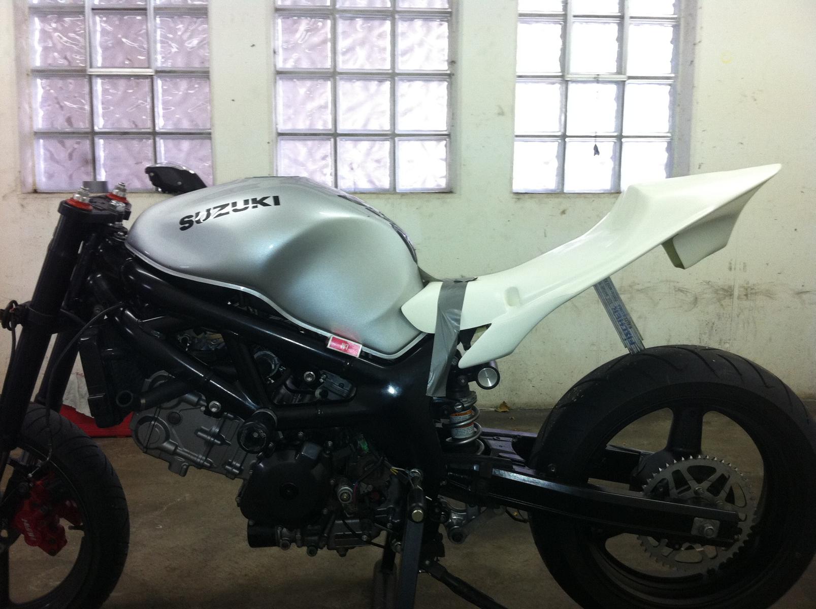

Seitenansicht fand Ich gar nich so schlecht
Jetzt heissts weitersuchen bzw Ich werd wohl den Arsch zusammenkneifen und mir des Victory Race bestellen :autsch:

Also von der Linie her finde ich das Heck absolut geil, aber irgendwie sieht die Sitzfläche so komisch lang aus, so als könnten da zwei Leute drauf sitzen :?:
Soll das so sein oder irre ich mich da,...hmmm haste vielleicht nen Bild, wo man das Heck mal lackiert und mit Sitz sehen kann?
nepp
Beiträge: 1126
Registriert: 08.03.2010 19:08
Winterumbau 2012
#86
Beitrag von nepp » 18.11.2012 16:38
Nee hab Ich nich.Sitzfläche hätt Ich gekürzt.Aber wie gesagt,is mir an den Flanken zu breit(das hatte Ich auf m Ebay Bild nich gesehn)

Finde, daß das eine gute Basis sein kann :!: :!: Ist die Verkleidung aus GFK :?: :?: Dann könnte man sie ja recht "gut" verändern, ist sicher viel Arbeit, aber kann sich lohnen :!: :!:

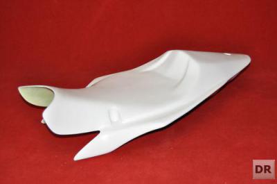

Ja hatt Ich au überlegt aber weisst des Heck kost jetzt 100€ dann no glei wieder für n fuffi n Haufen Glasfaser etc dann bin Ich schon fast beim andern Heck.Un die Gefahr das des Teil nachher komplett unbrauchbar is besteht ja au no :-(
Hab mich dagegen entschieden weil ich mir gar nich vorstellen kann das Ich des sauber zusammenbekomm.
Jetzt dauerts halt sicher ma 2 Wochen bis des neue Heck da is.
Das heisst Ich bestell mir jetzt no n Fender un bastel erst ma die Front zusammen

Du könntest ein r6 Heck probieren, das sieht ähnlich aus und is schmaler. Zudem hat es nicht die Aussparungen für den Auspuff.
