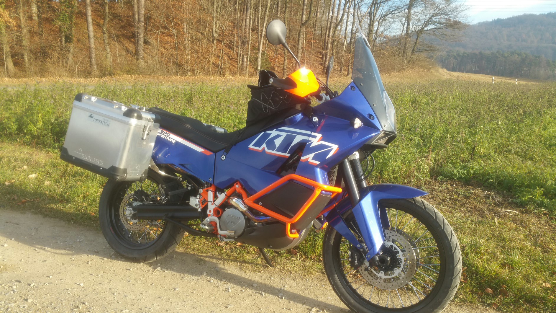

zur roten SM, gesellt sich ab morgen noch eine blaue Adventure :mrgreen:

Um ehrlich zu sein, weiss ich selbst nicht was ich da gekauft habe :D
Sollte sein eine KTM Adventure (R?) ABS, mit 27k km, 1. Hand jg 12, sehr gepflegt, 115PS, anderer Sitz, Koffer und allem drum und drann. Für siebetuusig schwizerfränkli ;) bier
Nuuuunn.. die R hat eigentlich kein ABS, und mehr Leistung (eben die 115PS) +30mm höheres Fahrwerk . Dann gab es da noch eine blaue Dakar mit Bügeln, wie meine. Diese hat im vergleich zur normalen Adv. die mehrleistung der R, die Bügel und ABS, jedoch auch das "tiefere" Fahrwerk. Im Schein steht R drinn, der Händler verkaufte sie als R und ich nahm an, wird schon stimmen. Dass die R kein ABS hat, wusste ich, nahm dann aber an es handle sich um die Dakar Edition. Sollte eigentlich ein grosser kleber auf dem Heck sein bzgl. Dakar und so.. Ja nu. Ob R oder nicht, Preis war top, hab ich mir schon länger gewünscht und im Frühling gehts nach Rumänien!

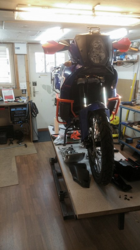

War die letzten Wochenenden fleissig und hab mit einem Kumpel uns eine Hebebühne gebruzelt und gleich mal die Adv drauf gestellt. Funktioniert ganz gut, aber brauchen irgenteinen Hydraulikzylinder mit anständiger Pumpe. Wagenheber ist mist (vorallem beim ablassen :roll: )
Die Adv. bekommt einen hohen Fender (den alten orangen der SM), einen anständigen Motorschutz, Griffheizung, Windschild will ich kürzen + Schwarz lackieren uunnndd LC8 typisch, sifft sie am Gangsensor. Ersatzdichtring ist unterwegs, so wie Ölfilter für beide Bikes. Bis zum nächsten Sonntag ;) bier
