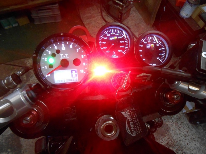

So, die Instrumente wären soweit komplett und es funktioniert auch alles -- zumindest im Stand :mrgreen:
DZM und Öl-Temp sind noch nicht in Aktion gewesen, da ich den Motor noch nicht angelassen habe, das kommt aber am WE :!: :!: :D
Das was so hell leuchtet ist die Öldruckkontrolle

Beitrag von hannes-neo » 05.03.2014 23:03
Schick, aber wofür ist die fette rote Leuchte?
Re: guzzistoni' K5 **FranK6nstein**
#757
Beitrag von guzzistoni » 05.03.2014 23:08
Steht doch direkt unter dem Bild Hannes -- lies das mal :!:

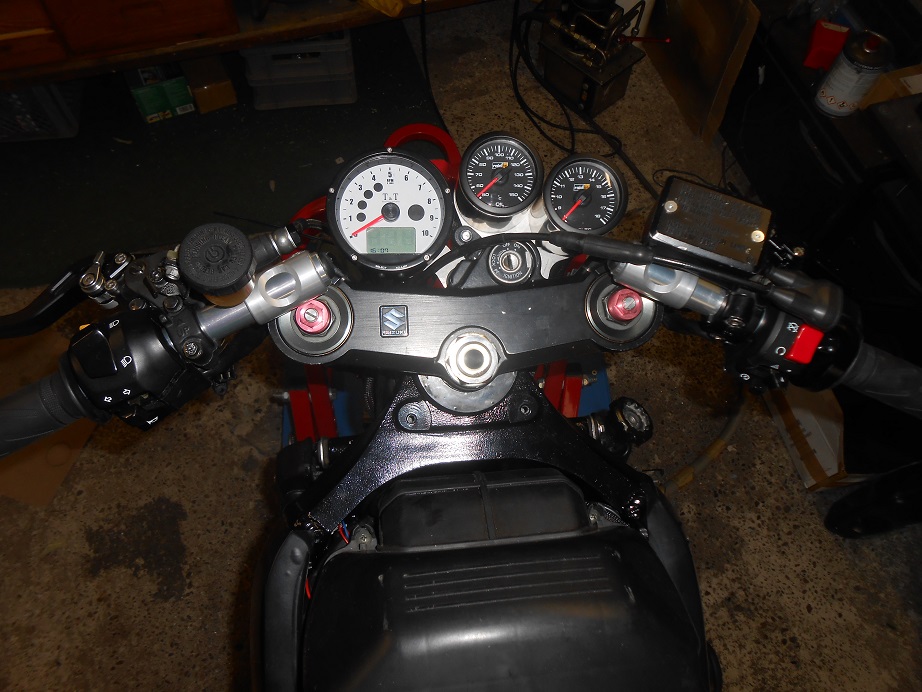

Beitrag von frankenbub883 » 06.03.2014 7:09
sehr sehr schick! ... die Tourenstummel kommen mir bekannt vor ;-)
aber hättest links doch gleich die Armatur der Bandit verbauen können... so zwecks Warnblinkanlage... Safety first usw.. :) Angel

Beitrag von guzzistoni » 08.03.2014 21:14
Ich habe heute Abend mal ausprobiert, ab die Instrumente auch alle Funktionen bei laufendem Motor anzeigen: juhu, es funktioniert alles super :D :D :!: ;) bier Alles Instrumente und Kontrollleuchten zeigen wie gewünscht an. Bordnetzspannung wird angezeigt und auch die Motoröl-Temp.
Sogar der DZM zeigt korrekt an, da hatte ich Bedenken. Ich habe den DZM an das Signalkabel aus dem Kabelbaum angeschlossen :!: musste nur die Steuerimpulse im Menue des Kombinstrumentes richtig einstellen.
Morgen hänge ich nochmal das Originalinstrument ran (wenn ich Zeit habe) , ich möchte noch den TPS einstellen.
Es geht voran ;) bier ;) bier

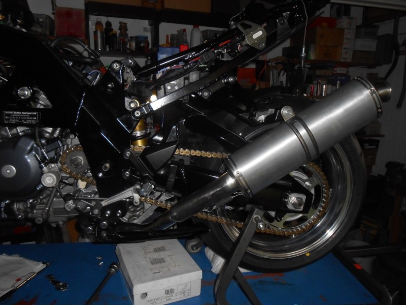

https://www.youtube.com/watch?v=uqywXRu ... e=youtu.be
wo bekommt man denn sooo nen geilen auspuff ??? :?: :?: :?:
