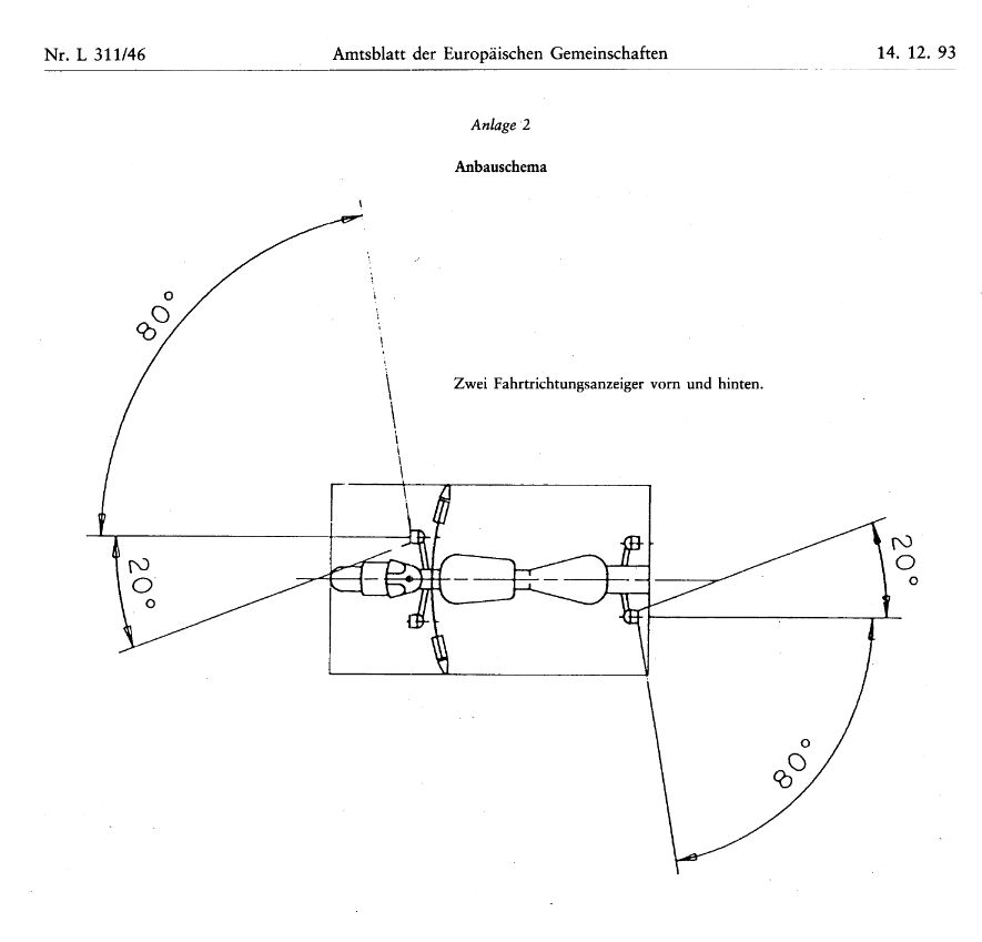

Alle sprechen immer nur über die E-Nummern und den Abstand der Blinker zueinander.
Es muss ja eine Regel geben wo die Blinker am vorderen Fahrzeug mindestens angebracht sein müssen, sonst könnte ich die vorderen Blinker auch in der Mitte oder gar hinten anbauen.
Und das ist wohl im Amtsblatt der Europäischen Gemeinschaften Nr. L311/46 von 1993 geregelt.
Die geometrische EU Vorgabe für die Sichtbarkeit in der horizontalen (20° innen u. 80° außen) erfüllt die Anbringung an der leichten Knubbel garantiert nicht. Und das meinte ich eigentlich, denn das was da am Kühler verbaut ist wäre sonst nur mit irgendeiner SonderSonderabnahme möglich. So sehe ich das zumindest. :idee:
Ein Auszug daraus:
geometrische Sichtbarkeit Blinker EU

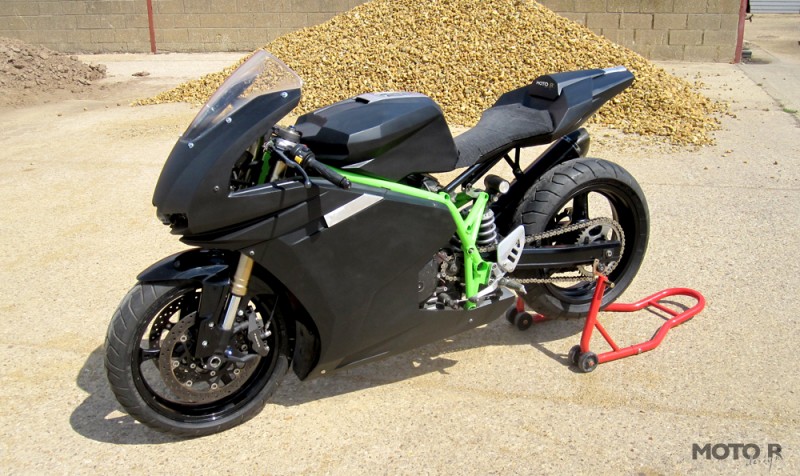

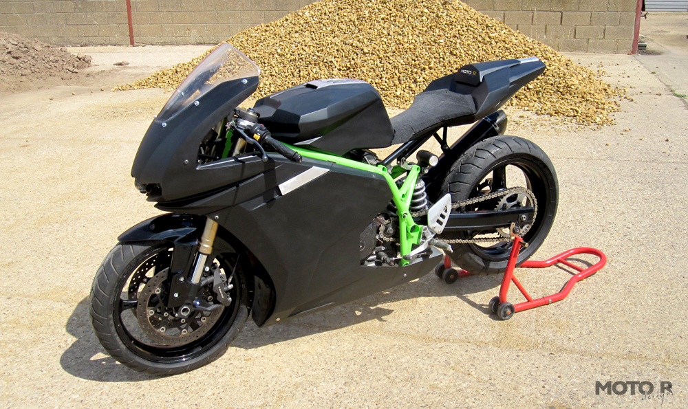

Dieses Meisterstück gerade gefunden:
Auf deren Blog gibt es viiiiieeeeeel viel mehr zu sehen und auch wesentlich jüngere Bilder (nur leider keines vom kompletten Motorrad :hammer: )
http://moto-rdesign.blogspot.de/search/label/SV%20650
Ich versteh nur nicht ganz, warum man einen so schönen Rahmen hinter einer VVK versteckt :autsch:

Cowoner hat geschrieben: Ich versteh nur nicht ganz, warum man einen so schönen Rahmen hinter einer VVK versteckt :autsch:
Ist doch klar! :wink: Weil die hässliche Hinterradschwinge sonst noch mehr auffallen würde! :mrgreen:

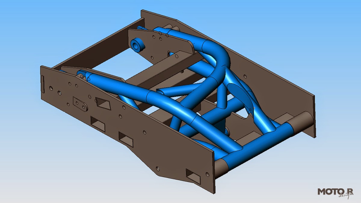

Blog lesen hilft :P
Die Schwinge ist der aktuellste Eintrag, wenn auch schon ausm Juli '14 :?
Wirkt auf mich etwas unnötig verflochten, aber schick könnts trotzdem werden ^^
