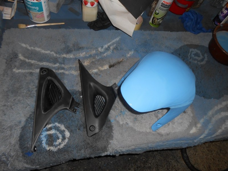

Ein paar Bilderchen zur guten Nacht:
Seitendreiecke ohne Lack und geschliffener Fender

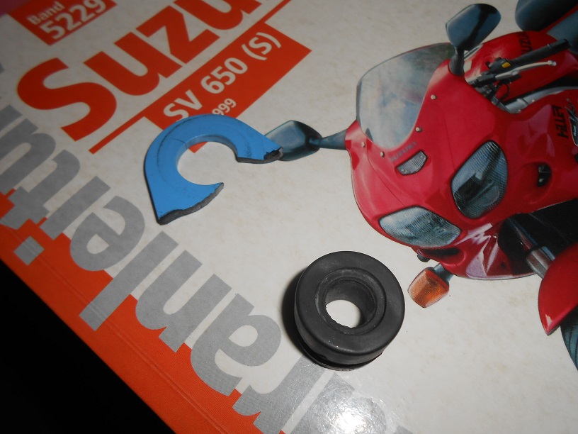

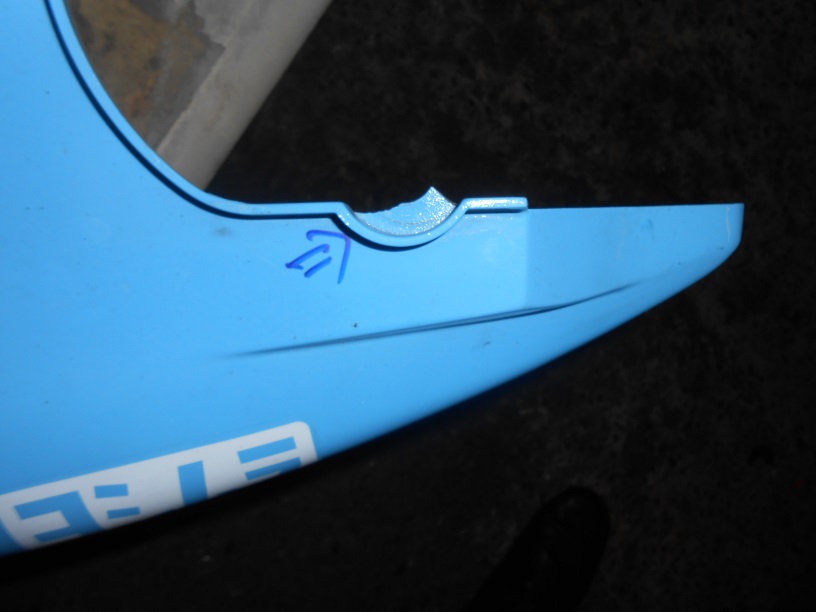

Abgebrochenen Lasche

Ich wuerde sagen rahmen farbe sonst ich zu viel blau drin

Wie hastn du das Silber so gründlich von den Dreiecken gekriegt? Wegen dem Halter, entweder mitm Lötkolben "anschweißen" oder ausm Baumarkt Plastik Sekundenkleber holen. Letzteres hält gefühlt etwas besser.

Mit dem Lötkolben kann ich das nicht wirklich empfehlen, das klappt nur oberflächlich. Vielleicht mit 2K Kleber?

Mit dem Lötkolben haben wir bei nem Kumpel die halbe Verkleidung wieder zusammen gebastelt, hält bis jetzt super. Der Halter von meinem Ram Air hat allerdings nach einer Saison aufgegeben. Habs jetzt wie gesagt mit Kunststoff Sekundenkleber aus dem Baumarkt geklebt. Man bricht ja nicht so arg dran rum, aber das ist jetzt schon ganz ordentlich fest.

dittmeyer2k hat geschrieben:Wie hastn du das Silber so gründlich von den Dreiecken gekriegt? Wegen dem Halter, entweder mitm Lötkolben "anschweißen" oder ausm Baumarkt Plastik Sekundenkleber holen. Letzteres hält gefühlt etwas besser.
Die sind aus pp leider nicht so lackierfaehig...

Beste Erfahrungen haben wir mit dem Kunststoffklebe- bzw. Reparatur-Set von Hein Gericke gemacht.
