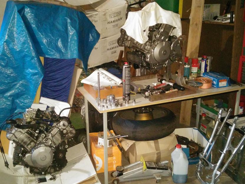

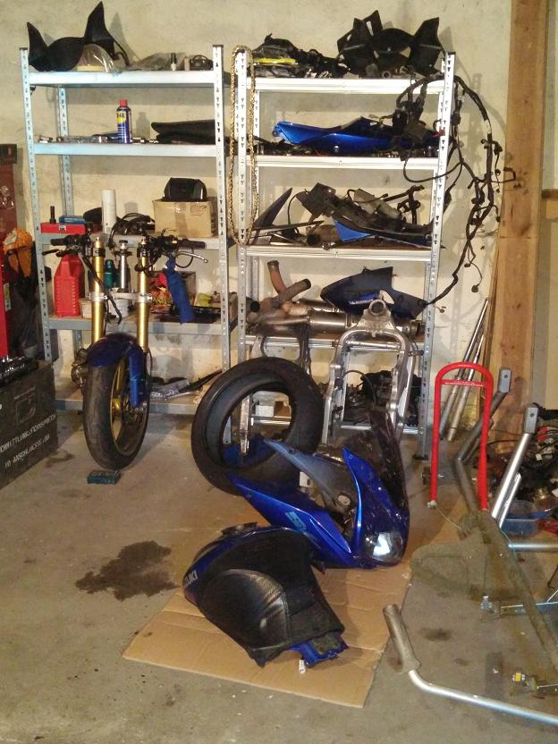

Heute zu Zerlegen angefangen.
Die Kiste ist jetzt soweit komplett zerlegt bis auf Gabel, Schwinge und Motor.
Beim Motor hängts nur noch an einem Schubeinsteller.
Hat dieser tatsächlich die Schlüsselweite 23?
Weder 22 noch 24 noch Zollwerkzeug will passen.
Laut WHB brauchts da keinen Spezialschlüssel.
Evtl. Hat ja noch jemand mal nen Kilo Motor ausgebaut? Munky?
@munky
Die Nutensteckschlüssel passten allesamt.
Ich weiss nicht was du da für'n Quark bei dir veranstaltet hast ;-)

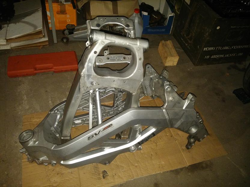

Dieser Haufen hier wird jetzt zum Beschichten vorbereitet:
Teilweise erschreckend welcher Siff sich in irgendwelchen Ecken verbirgt.
Kam mir vor als ob ich seitdem ich das Motorrad besitze sie nie auch nur im Geringsten mal geputzt hatte ... :roll:
Nächster Schritt:
Austreiben aller Lager in Schwinge & Umlenkung. Die kommen alle Neue.
Zumindest die Lager der Umlenkung und des Umlenkknochens haben doch schon merklich Spiel.
Die Schwingenlager sind augenscheinlich noch tip Top. mal sehen ob ich die Beschädigungsfrei herausbekomme.
Die 2 Nadellager der Umlenkung an der Schwinge direkt wollen jedenfalls nicht. Da muss ich mal mit ner Werkstattpresse bei. Hitze und Innenauszieher brachten nichts.

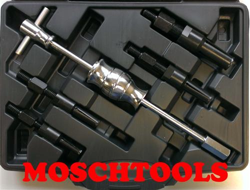

Ich habs heute noch versucht mit nem anderem Innenabzieher. Ungefähr sowas hier:
Funktionuckelte ebenso nicht :evil:
Der Kollege mit der Presse lässt mich da frühestens Mitte Januar mal ran, auch doof. Evtl. schau ich mal beim Örtlichen Motoreninstandsetzer, die haben
ja auch allerhand Spezialgerätschaften 8)

Über diesen Auszieher hat ein Kollege diese Sommer geflucht.

Kann man den Auszieher für Radlager gebrauchen??
