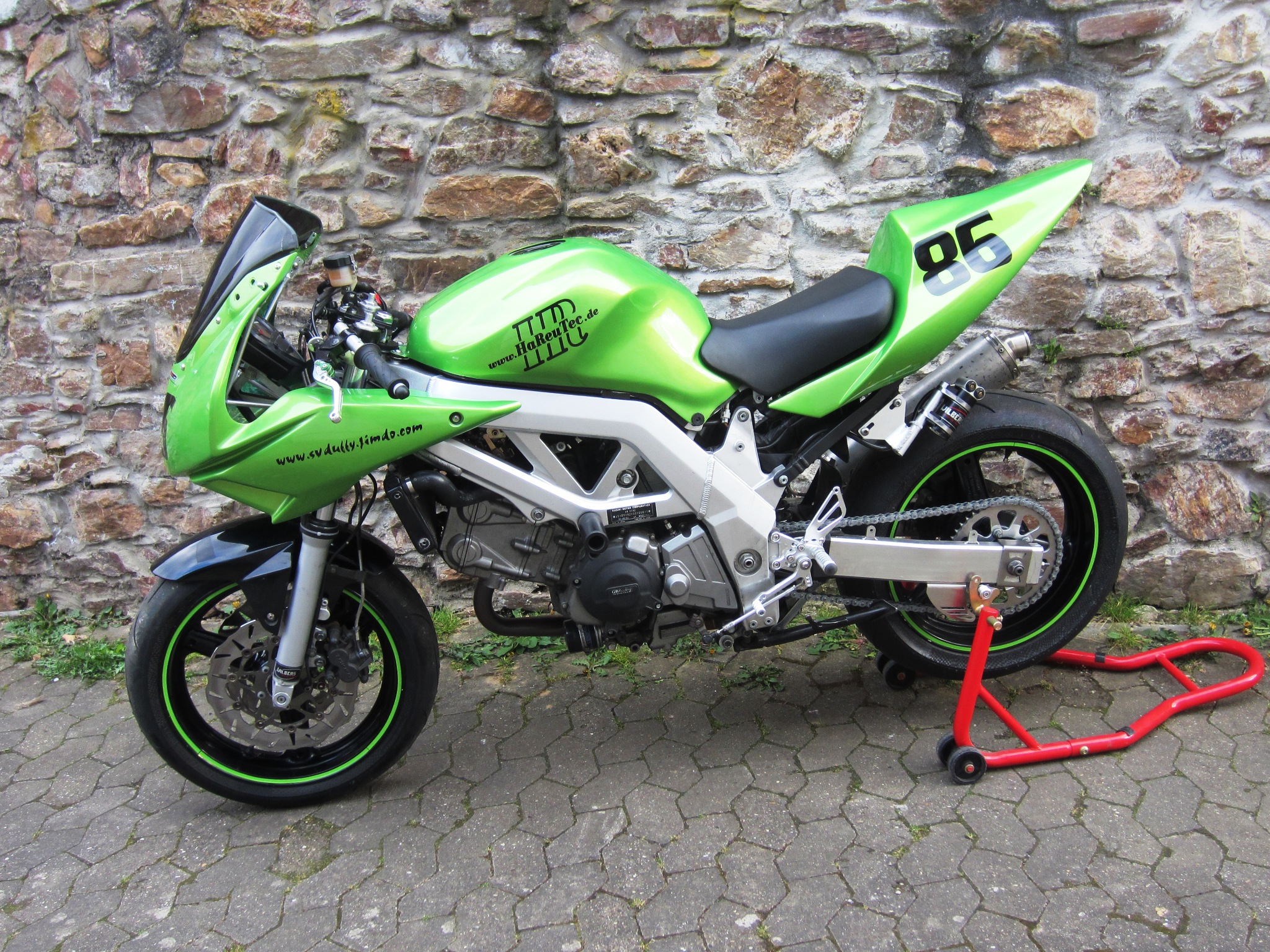

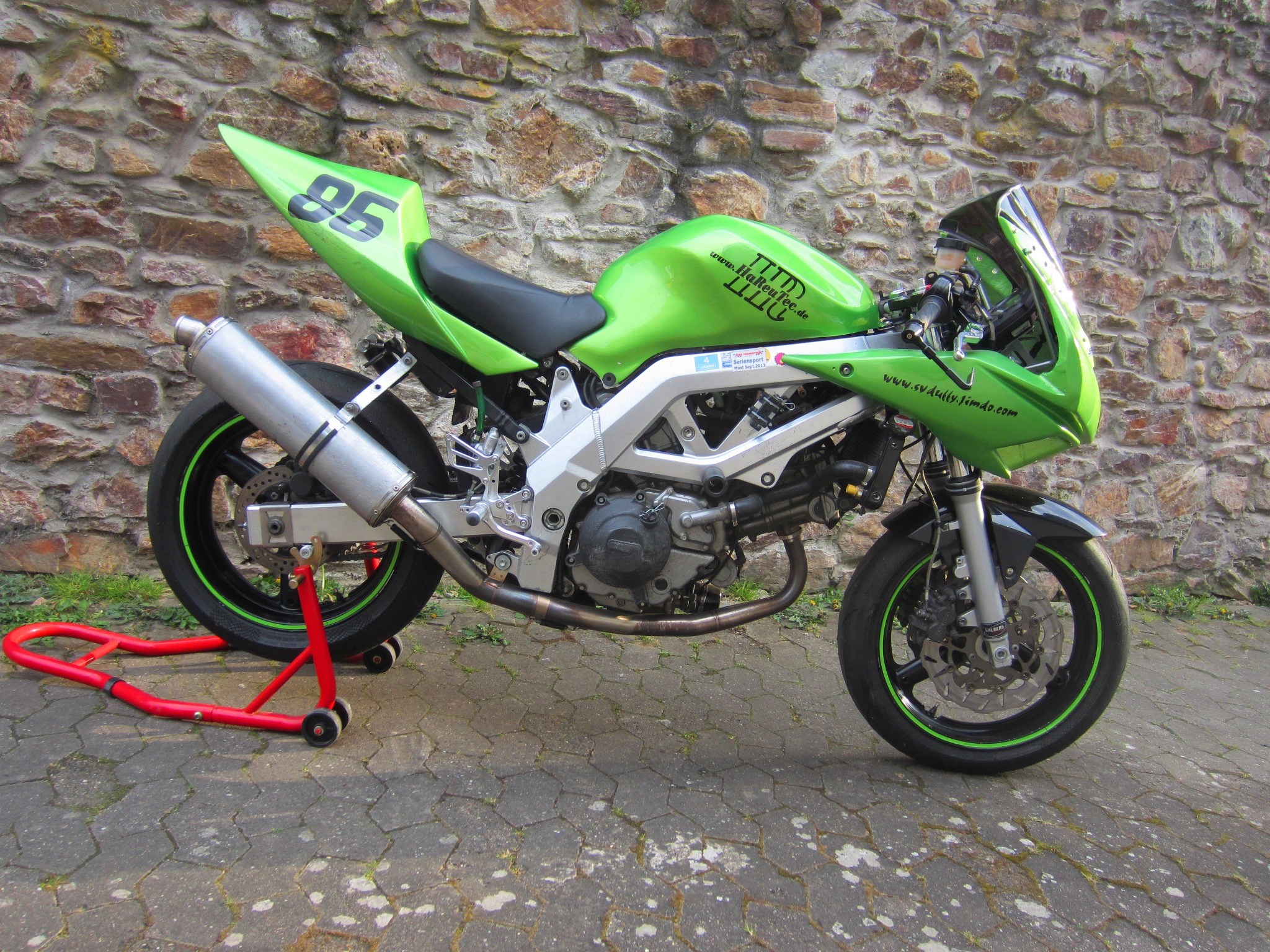

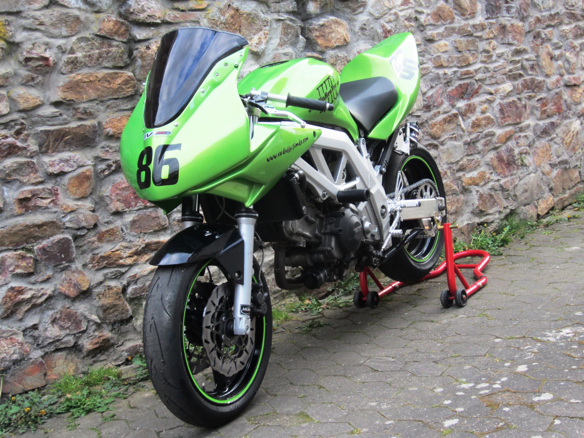

Und weil ich grad richtig heiß auf nächste Woche bin, hier nochmal drei Bilder :mrgreen: 8)

Sieht gut aus! Total Straßentauglich :mrgreen:
Was hat es denn mit der Kettenfinne auf sich? Wozu ist die da?

fr33styl3max hat geschrieben:Sieht gut aus! Total Straßentauglich :mrgreen:
Straßentauglich ist das allemal. Muss nur nen Aufkleber anbringen "Only for daily use." Nachts ists doch so dunkel. Sicherheit muss sein :mrgreen:
Zitat aus dem Reglement:
"Ein Kettenschutz muss so angebracht sein, dass Körperteile nicht zwischen unterem Kettenlauf und hinterem Kettenrad eingeklemmt werden können."
