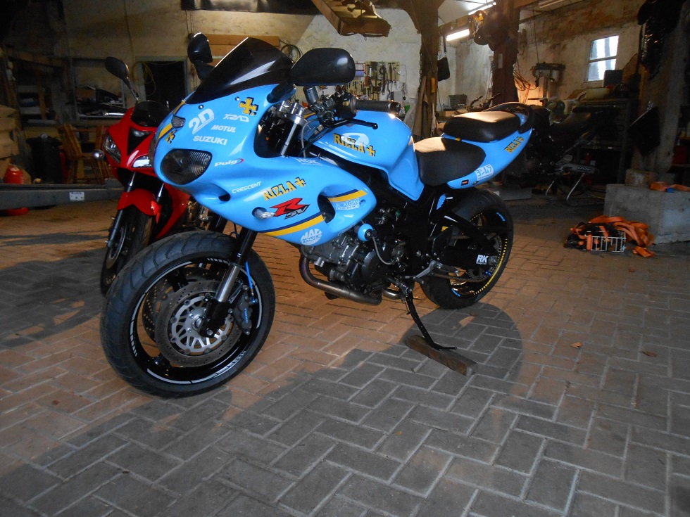

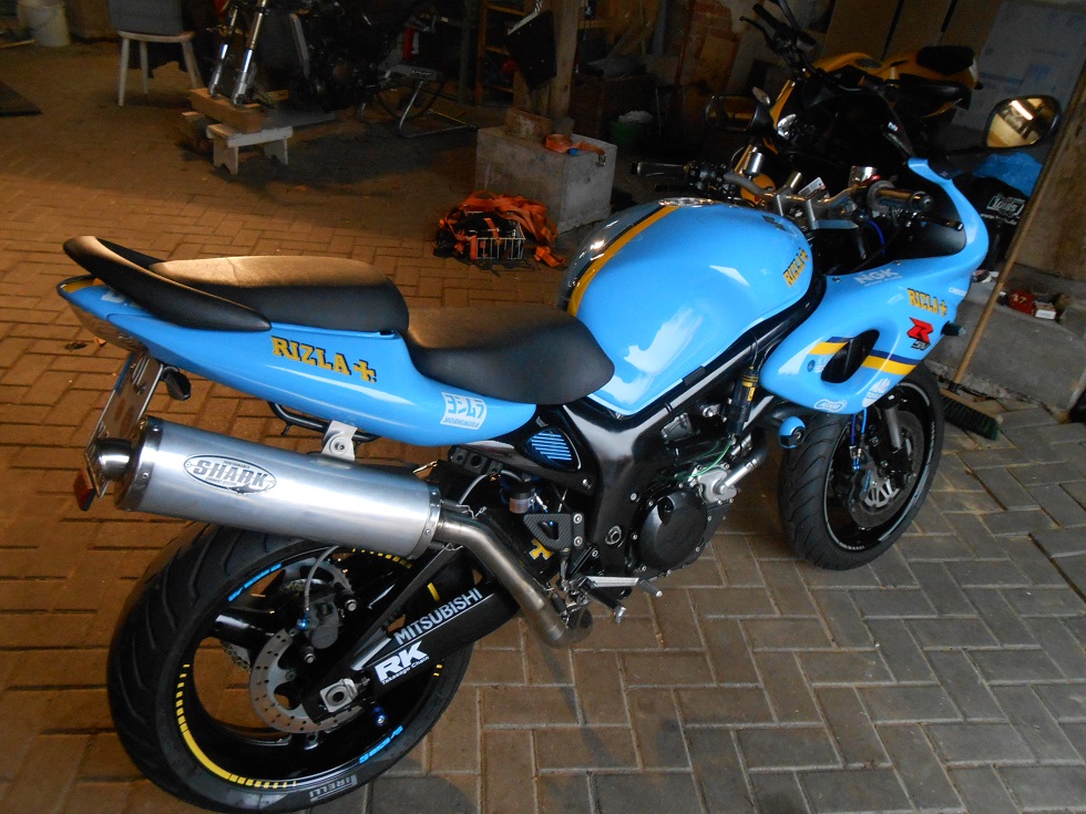

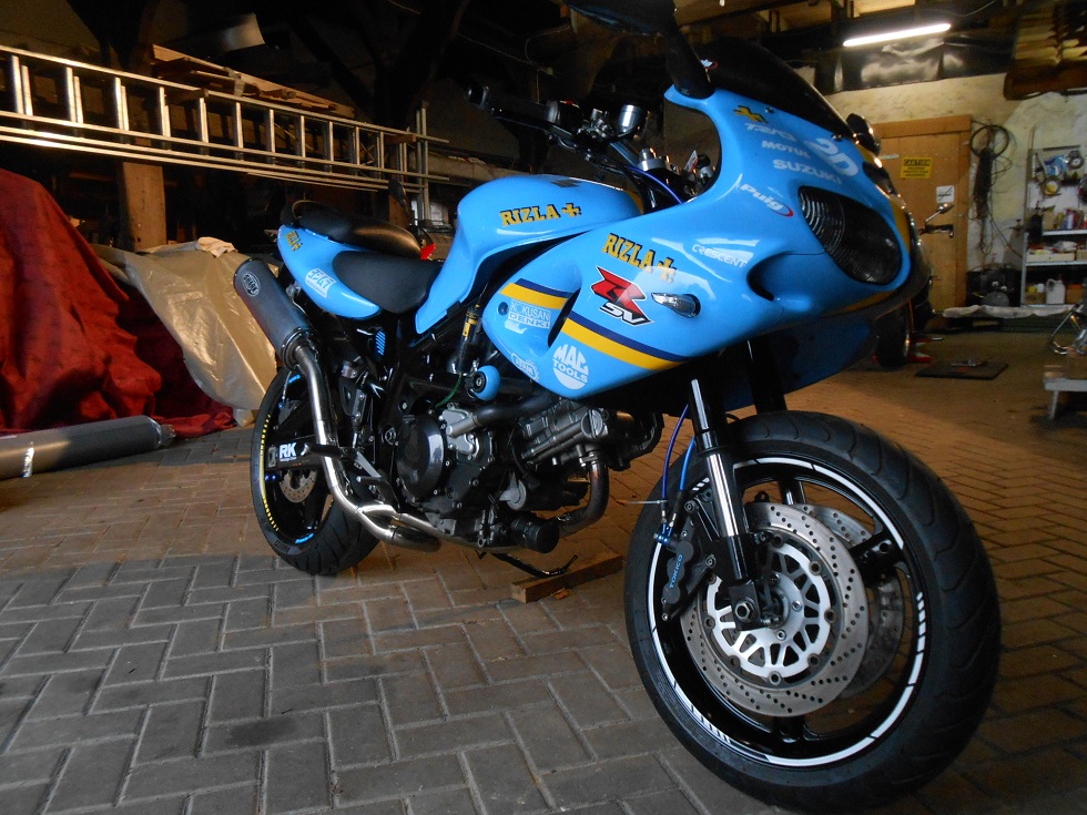

So Leute, ich habe heute nochmal eine Schicht eingelegt und die Karre fast fertig bekommen :D :D
Es fehlt noch hauptsächlich der Fender, aber die Aufkleber kommen aus England und werden wohl mit dem Segelschiff expediert, jedenfalls dauert das ein wenig lange.
Der Takkoni muß noch angepasst werden.
Sonst ist fast alle OK, irgend welche Kleinigkeiten fallen mir bestimmt noch auf.
Ich habe das Leerlaufgeschisch noch fetter gestellt, jetzt ist das Patschen im Leerlauf weg.
Es fehlt jetzt noch der Fahrtest, aber das kann man wohl für die nächste zeit vergessen :( :( :( hell

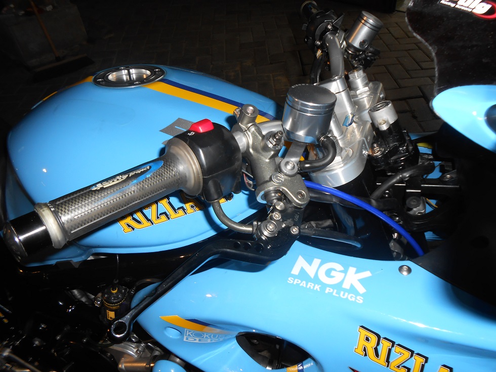

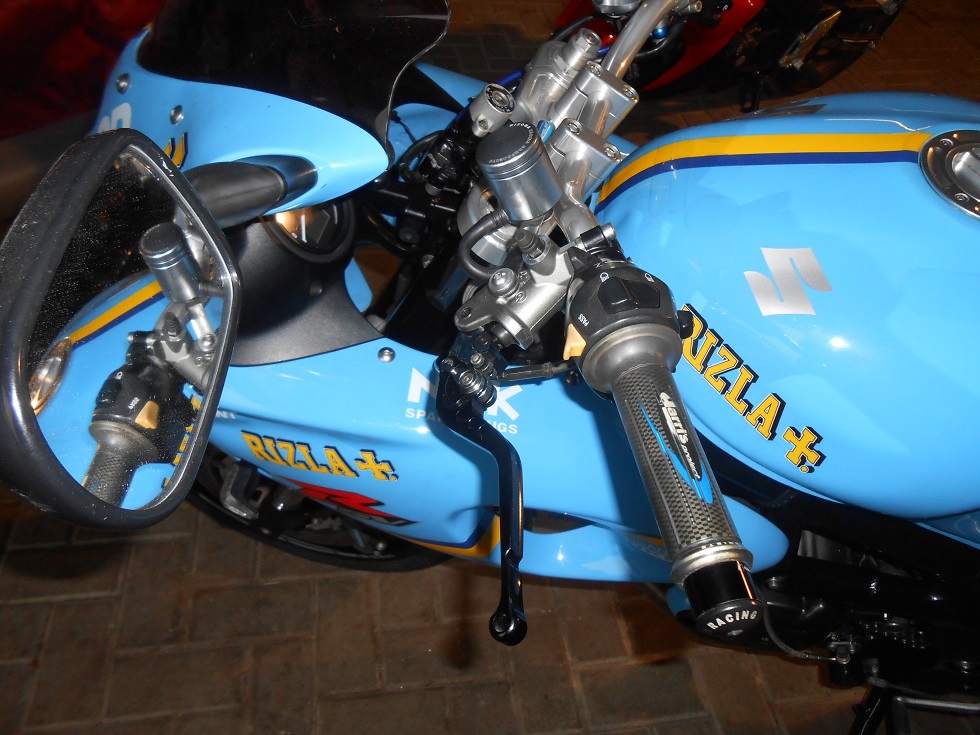

Für die Bremse und Kupplung habe ich die Brembo-Radial Pumpen angebaut. Kupplung geht i.V.m. dem MPL-Nehmerzylinder sehr leicht und trennt auch sauber. Die Bremse ist noch nicht ausprobiert. Die Rizoma-Becher müssen noch ausgerichtet werden :!:
