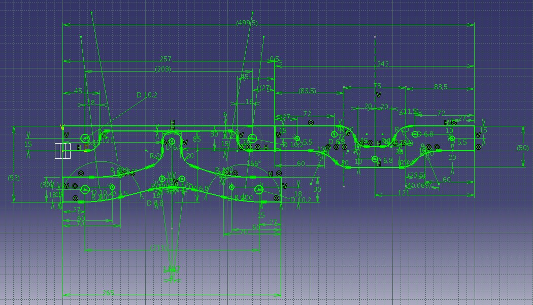

Neben all der Planung kam ich doch mal zum basteln :mrgreen:
Das SLS wird ja zwangs- und nötigerweise weichen müssen, also gabs an allen 4 Stümpfen der Einspritzung Querbohrungen, incl. 5er Gewinde und Madenschraube um das demnächst ankommende 8er Rundmaterial standesgemäß arretieren zu können.
Ansonsten... was macht man, wenn man seine bisherigen Armaturen (Brems- und Kupplungspumpe) weiterverwenden will?
Genau! Die Aufnahme von 22 auf 25,4mm erweitern. Meine Güte, war das ein Nebel aus Alusplittern, die Dusche ruft!
Aber jetzt ist die Anlage sogar besser als original mit der Pulverbeschichtung.
Eine kleine, unkomplizierte Skizze gabs auch noch schnell...
Am Wochenende gehts weiter, einige Teile sind unterwegs :)
Seth
Beiträge: 1496
Registriert: 28.05.2007 21:09
Wohnort: BV
Re: Meine kleine Rote - 2012/13
#840
Beitrag von Seth » 03.07.2013 20:48
Twinkie hat geschrieben:Das SLS wird ja zwangs- und nötigerweise weichen müssen, also gabs an allen 4 Stümpfen der Einspritzung Querbohrungen, incl. 5er Gewinde und Madenschraube um das demnächst ankommende 8er Rundmaterial standesgemäß arretieren zu können.
Was kann man an der SLS denn mit 8mm Rundmatrial verschließen? Sind doch nur 3 Schläuche und ein Magnetventil. Oder meinst du die Sec.Drosselklappen? :D
