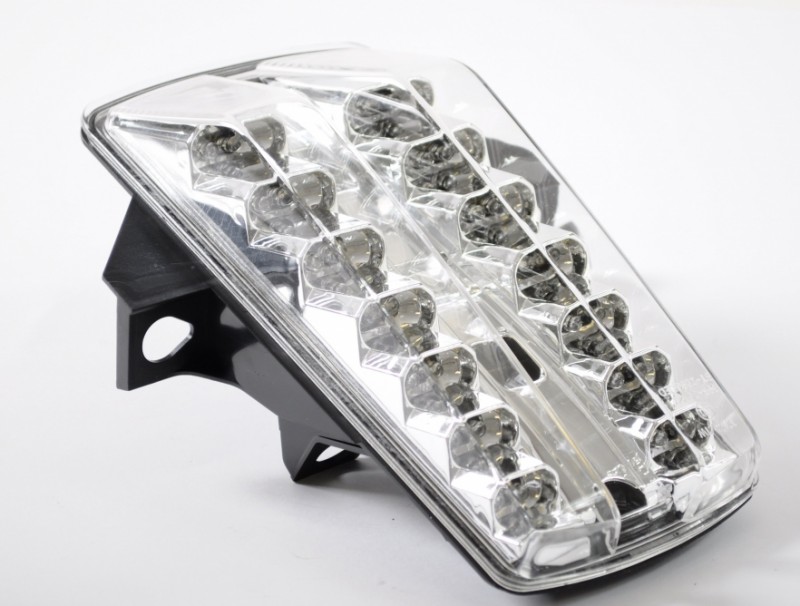

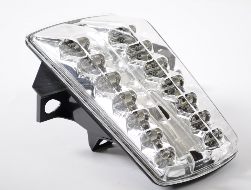

Beitrag von motus » 11.03.2013 12:44
Die LEDs sind in der Heckleuchte aber waagerecht eingebaut, sodass sie direkt nach hinten leuchten. Die LED Blinker Streifen sind aber für ne waagerechte Montage gedacht. Wenn man da an der Unterseite der Verkleidung anbringt, leuchten sie halt nach unten.
Edit: Sieht man hier ganz gut: http://www.svrider.de/index.php?seite=k ... rtikel=205

Man könnte doch kleine Mini-Plastikspiegel unter jede LED in den Blinker einkleben in nem Winkel, dass sie nach hinten und nicht nach schräg unten leuchten. Ist zwar ne riesige Fummelarbeit, müsste aber funktionieren :) Oder wenns geht die Led´s im Blinkergehäuse einfach anwinkeln.

also ich sag mal, dennoch Quatsch, weil a) sind auf den Bildern (LED Rückleuchte) die lED'S auch nach unten und nich nach hinten gerichtet und b) denke ich, wird man das blinken sehr wohl sehen, auch nach hinten, weil ist ja schließlich keine Laserstrahl der nur in einer Richtung bündelt, sondern das Licht in alle Richtungen ausbreitet :!: Ich sage daher, es geht :!: ;) bier ob das Abstrahverhalten und der Abstand der LED'S zueinander dann dem TÜV reicht, ist ne andere Frage

sorry soul, aber das ist gerade Gülle, was du schreibst. Schau dir mal die Bilder vom Rücklicht ganz genau an und stell es dir im eingebauten Zustand vor. Dann wirst du sehen, dass die nach hinten abstrahlen. Oder falls du dein altes Rücklicht noch hast, schau es dir im Original an.
Und zweitens bündeln LEDs das Licht zwar nicht wie ein Laserstrahl, aber sie haben nur einen geringen Abstrahlwinkel und leuchten eben nicht in alle Richtungen! Was der TÜV allgemein dazu sagt ist natürlich noch ne andere Frage, aber mit nach unten strahlenden LED Blinkern wirds höchstwahrscheinlich kein OK geben. Zumal es mir auch sehr wichtig ist, dass mein Hintermann sieht, wo ich hin will. Zum einen weil ich bei Touren oft als Guide fahre und zum anderen will ich nicht von jemanden abgeräumt werden, weil er nicht gesehen hat, dass ich blinke...

also für mich zeigen die nicht waagerecht nach hinten, sondern schon nach schräg nach unten, so wie die Heckleuchte eben auch eingebaut ist. Ich behaupte mal, das der Abstrahlwinkel nach hinten eher durch den umliegenden Reflektor jeder einzelnen LED erreicht wird und nich durch die LED selber und die Heckleuchte ist jetzt in meinen Augen auch nicht so derart schräg, dass die ganze Leuchte horizontal nach unten scheint, sondern eben schräg nach hinten, anders weiß ich mich jetzt auch nicht mehr auszudrücken ;) bier

Sorry Soul, aber du bist gerade ganz hart auf dem Holzweg! ;) bier Auch wenn es augenscheinlich aussieht, als würde das Rücklicht nach unten zeigen, so sitzen die LED waagerecht im Rücklicht drin!

Edit sagt: ach ich Hirn :autsch: jetzt hab ich es erstmal gerafft. Die Heckleuchte ist ja genau umgedreht drin, ich bin die ganze Zeit davon ausgegangen, dass das dickere Ende oben, also am Heck ist, aber das ist ja unten beim Kennzeichnen,...man man man is aber auch schon lange her, wo ich SV gefahren bin :mrgreen:

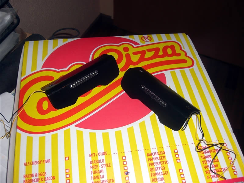

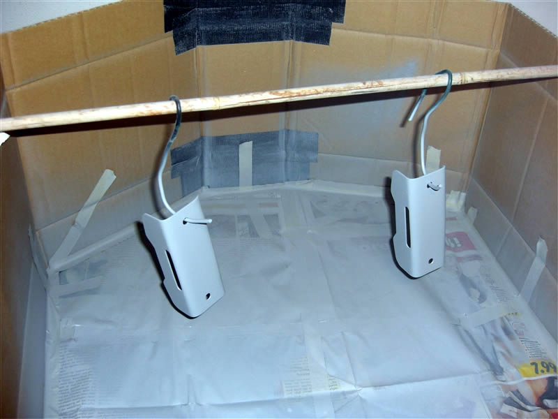

Apropos, ich wollt jetzt endlich die Kühlerverkleidungen fertig machen.
Und nachdem's in der Garage einfach zu kalt zum lackieren is und das vermutl. noch ne Weile so bleibt,
bin ich jetzt doch in den Keller abgewandert. Lösungsmittel is scho was feines :) Angel
grundiert:
lackiert:
geblinkdingsd:
Längere Schrauben zur Befestitgung am Kühler hab ich mir auch schon besorgt.
Für die muss ich jetzt noch 4 kleine Distanzstücke machen, um die Blinker beim Festschrauben ned einzuklemmen.

Schaem Dich Pizza Hawaii :evil:
Die Blinkerse sehen goil aus ;) bier
