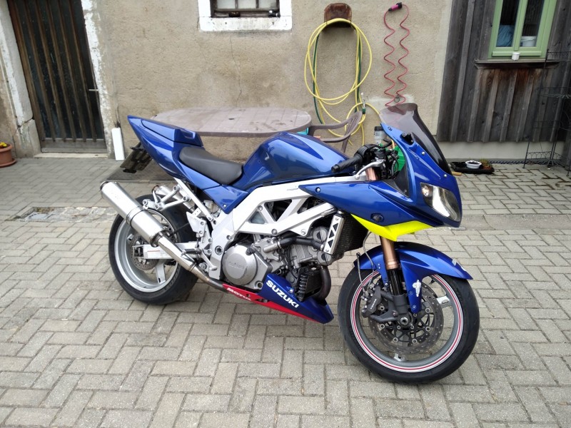

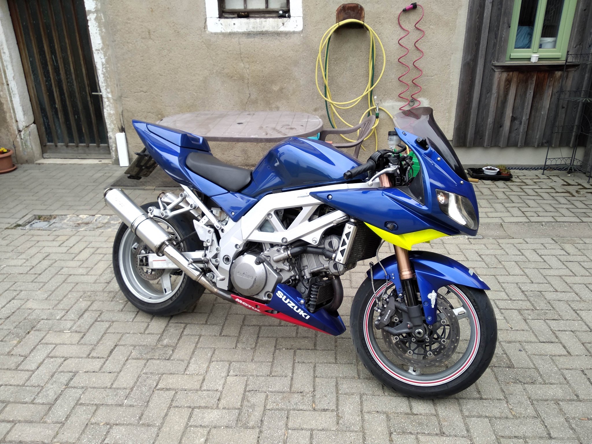

So, jetzt noch mal bei Tageslicht...

Beitrag von SVMiNi » 15.04.2019 17:11
Die ersten Aufkleber sind dran.

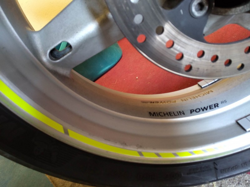

Heute gibt's einen neuen Satz Bremsbeläge Brembo Sinter und einen neuen Vorderreifen Michelin Power RS. Hat beides genau 6000km gehalten.

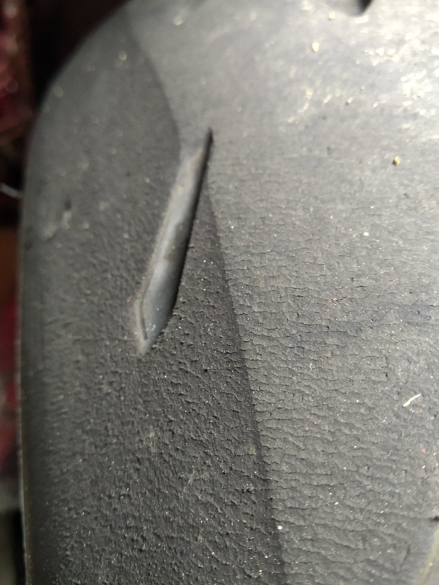

Über Pfingsten war ich wieder mit meinem Kumpel im Harz. Er ist meistens vorneweg gefahren, weil er mit einer Biker App navigiert hat. Um an seiner Tuono dran zu bleiben musste ich ordentlich am Hahn drehen. Jetzt habe ich so viel vom soften Compound an den Flanken weg radiert, dass ich eine fühlbare Kante zum harten Compound in der Mitte habe. Es waren insgesamt 965 km vom Freitag Abend bis Montag Mittag.
Die Kante kann man mit den Fingern fühlen.

Beitrag von hannes-neo » 11.06.2020 20:01
Isn Power RS oder? Der lässt richtig schnell Federn...

Beitrag von SVMiNi » 17.06.2020 12:08
Ja, ein Power RS.
Aber der hält an sich gut durch. Hinten 4300 km und vorne 6000 km beim letzten Satz. Und da waren auch 900 km Harz dabei.

Beitrag von hannes-neo » 17.06.2020 12:38
Ist ja auch ein guter Reifen, wobei er mir als 180/55 auf der 5,5" Felge überhaupt nicht gefällt. Der ist sehr tief runter gezogen. Was dazu führt, dass ich ne Kante drin habe, die bei tiefen Schräglagen unangenehm spürbar ist. Während mein Kollge mit 160/60 auf der 2016er SV easy auf Kante fährt, hab ich 1,5cm Chickstrip. Deshalb muss ich ab und zu ins Industriegebiet, wo perfekte schnelle 90° Kurven sind, um die Kante wieder glatt zu fahren.
Meinen geliebten Conti Sport Attack 2 werde ich nach dem RS wieder rauf ziehen. Ist fürs gute Wetter einfach der geilste Reifen den ich hatte.
