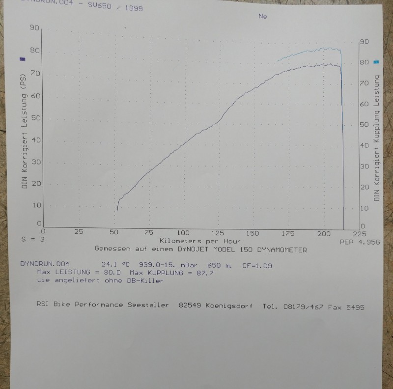

Beitrag von Knubbler » 14.07.2017 23:09
Kurzer Nachtrag, ich habe endlich das Diagramm mit der Schleppleistung zur Kupplung bekommen. Gefällt mir soweit ganz gut. Rechnet man noch die 2% Verlust des Primärtriebes zur Kurbelwelle dazu, dann wurde aus einer Werksangegebenen 71PS Knubbel ein 90PS Renner, also sogar knappe 27% mehr. Ich freu mich, der Besitzer freut sich, alle freuen sich :wink:

Beitrag von Knubbler » 17.07.2017 23:58
Nabend,
Also die Kurbelwelle der Knubbel ist super stabil, sie hält auch knappe 100Nm und 115PS aus. Man muss sich zum Vergleich nur ansehen wie filigran die KW der Panigale ist.
Die Kurbelwelle der Suzuki Spar-Version (SV, auch Kante genannt) bricht dagegen schon im Serien Zustand.
Aus dem SV1000 Motor von letztem Jahr sind dann am Ende auch aus 118 nette 150PS geworden (zufällig auch 27% mehr), aber der Aufwand dafür war doch deutlich größer und Serienteile waren dafür nicht genug. Jedoch sollten 145PS damit drin sein.
