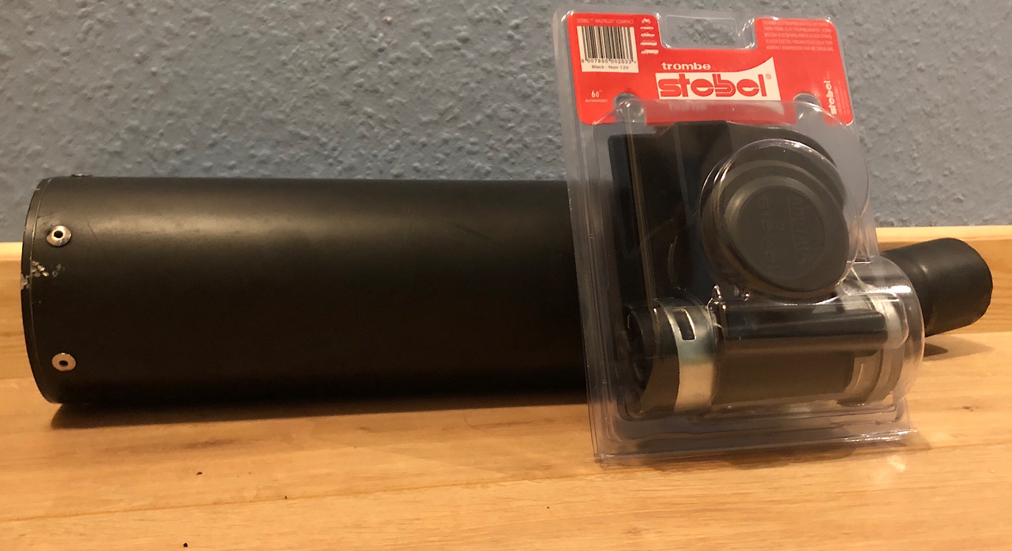

Auspuff: Eagle Mach 7 (Danke Sandro!)
Hupe: Stebel Nautilus

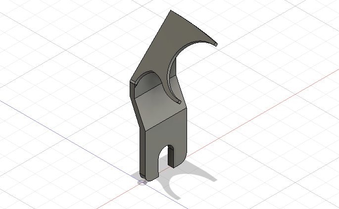

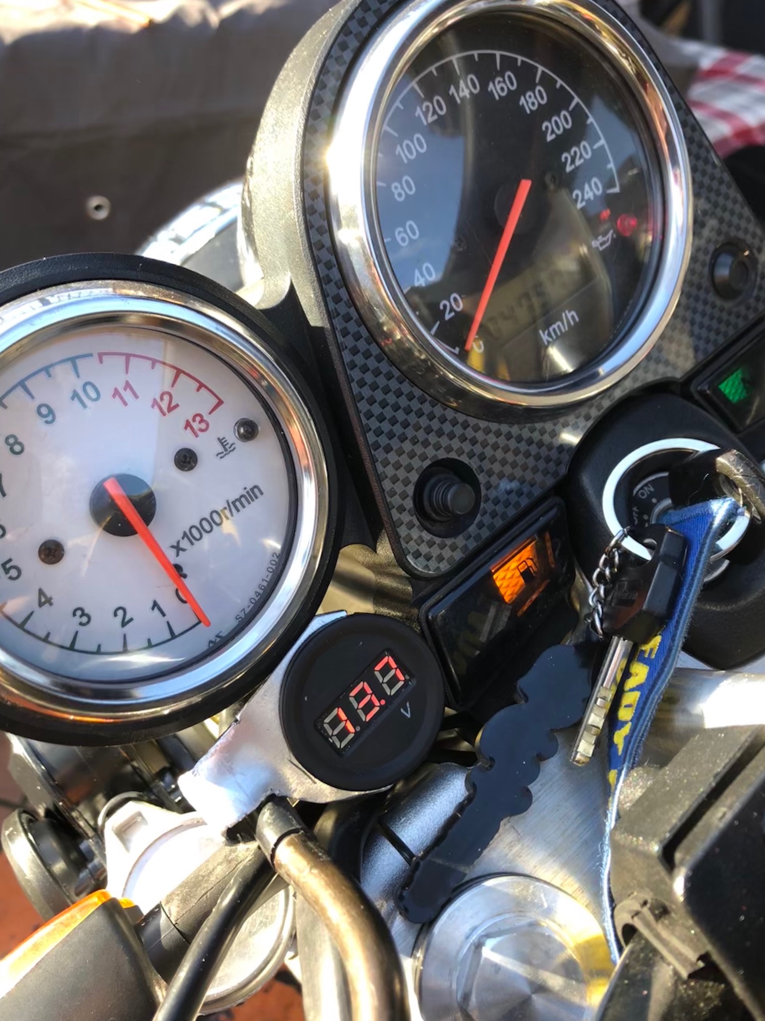

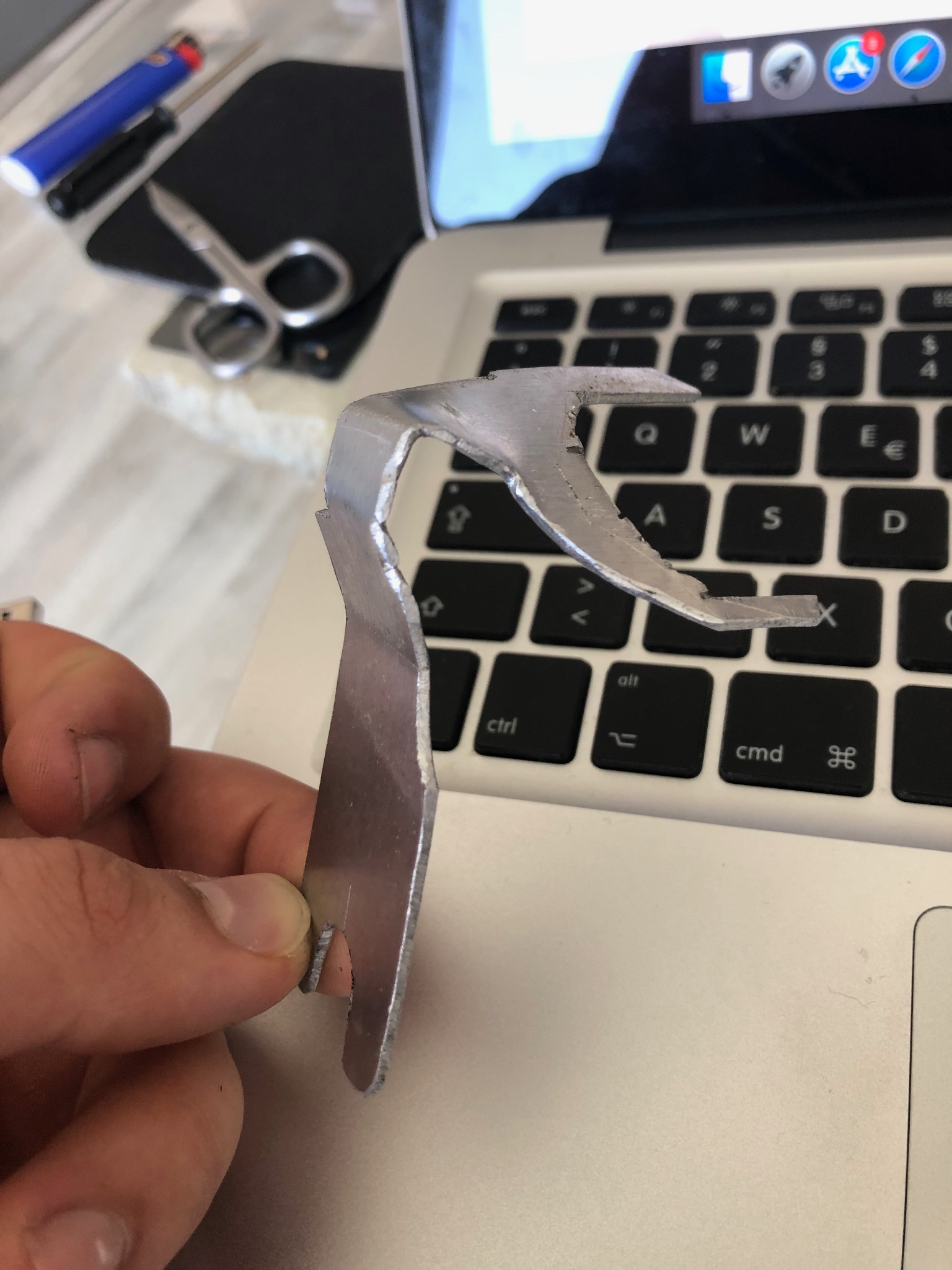

Aufgrund meines Umzugs ist die SV in letzter Zeit leider etwas zu kurz gekommen, was Pflege und Wartung betrifft, das habe ich dann heute mal wieder gemacht. Weil ich gerade Bock hatte, habe ich dann auch die Abdeckungen, die SVNRider entdeckt hat (viewtopic.php?f=4&p=10191677), gedruckt und montiert.
Seit einiger Zeit bin ich auch mit einem Voltmeter unterwegs, das ich Jubelrömer abgekauft habe. Bis heute was es mittels eines stümperhaft zurechtgesägtem und -gebogenen Alublech montiert, ich habe mich dann aber ein bisschen an Fusion360 gesetzt und eine vernünftige Lösung entworfen, die gerade noch im Druck ist.

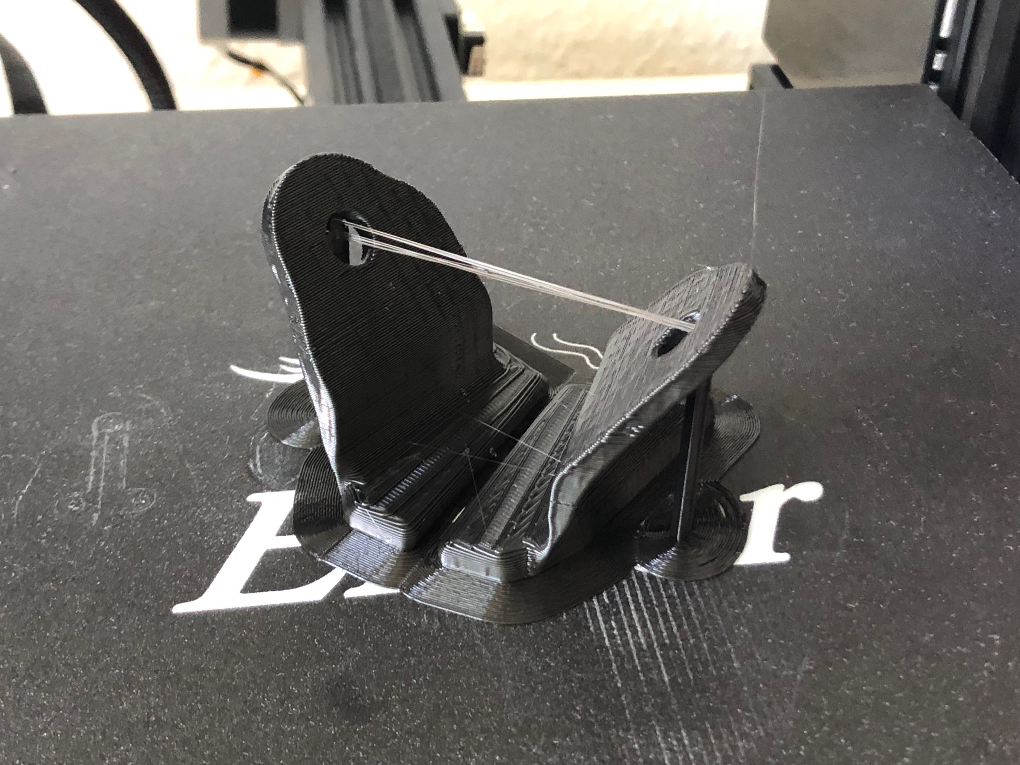

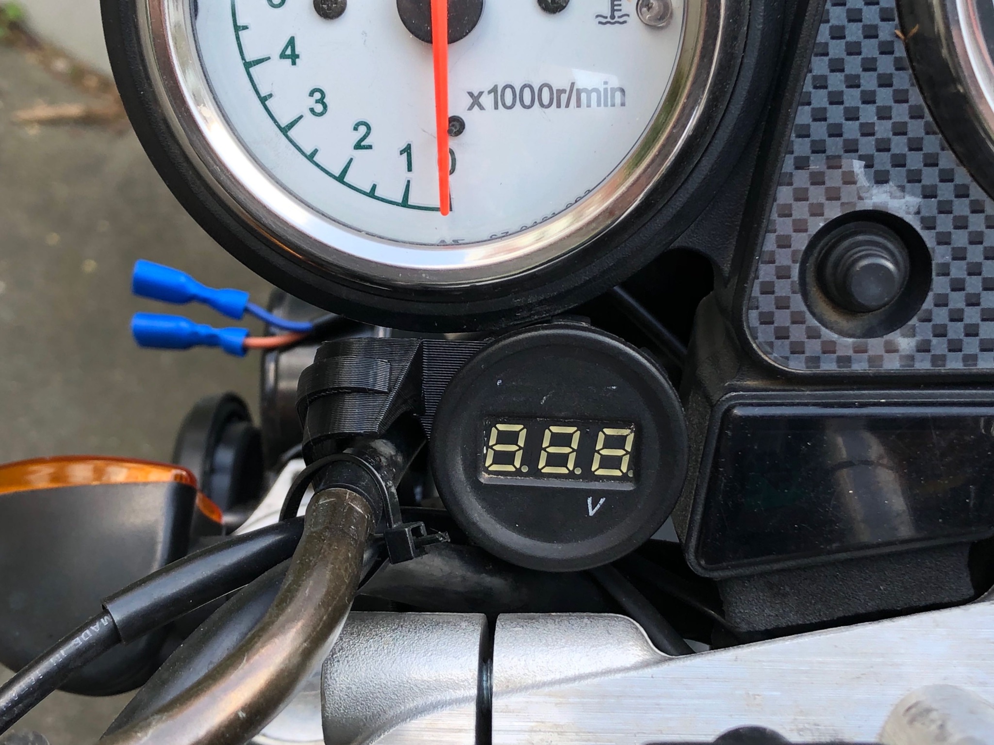

Nach 4 verschiedenen Versionen passt mal eine, damit wäre das dann auch endlich erledigt ;) bier
Das komplizierte war, dass die Halterung einen Bogen um alle Leitungen der linken Lenkerseite machen musste und auch beim Einschlagen genug Freiraum vorhanden sein muss
