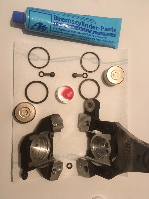

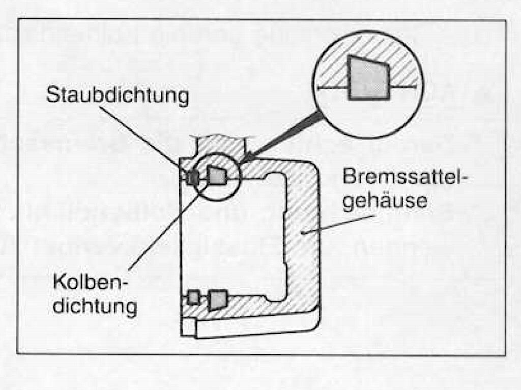

So heute erst dazu gekommen den hinteren Bremssattel wieder zusammen zu bauen. Hatte erst gedacht, dass der Rep. Satz nicht der richtige ist, da im WHB der hintere Dichtring Trapezförmig abgebildet ist. Habe dann den alten Dichtring untersucht und festgestellt dass dieser auch nicht wie auf dem Bild trapezförmig ist. Daraus schließe ich, dass das Bild im WHB nicht der Wahrheit entspricht.
Form Dichtring

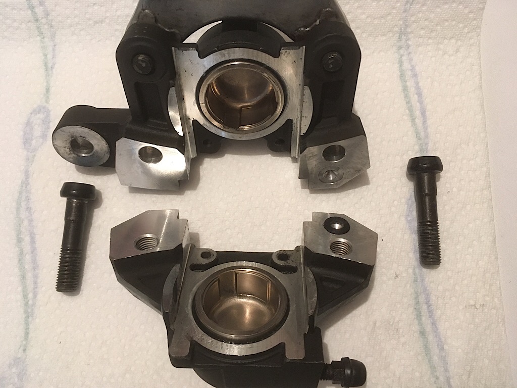

Bevor ich mit dem Zusammenbau begann, habe ich den Bremskolben und den Bremssattel innen mit Bremsflüssigkeit abgerieben um die Rückstände der Politur zu entfernen. Die Nuten habe ich mit Bremszylinder-Paste gefüllt und die Dichtringe eingesetzt. Danach die Kolben vorsichtig hinein gedrückt. Dann die zwei halben Sättel zusammengeschraubt. Hierbei sollte man darauf achten, dass die kleine Gummischeibe in der vorgesehenen Vertiefung sitzt und die Schrauben mit dem vorgegeben Drehmoment von 30Nm angezogen werden.
Bremssattel mit Rep. Satz
Sättel mit Kolben

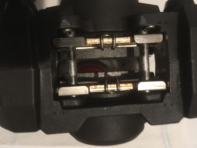

Nun die Beläge, Bleche, Bolzen, Federn und Sicherungstifte einbauen und Kunststoffdeckel drauf und schon ist der Sattel zum Einbau fertig.
Sattel mit Belägen und Kleinteilen

Schön hast du das gemacht. Mit viel Liebe, alleine die Anordung der Einzelteile :)
Was wäre wenn man keine Bremszylinderpaste benutzen würde?

hannes-neo hat geschrieben:Schön hast du das gemacht. Mit viel Liebe, alleine die Anordung der Einzelteile :)
Die ist eig nur dafür da das du die Teile (Bolzen) besser rausbekommst. Bei den Belägen (Rückseite und äußere Kante, also nicht vom Belag selbst, sondern von der Platte auf der die sind), ist es dafür da, das die besser gleiten wenn du am Hebel ziehst.

Die Bremszylinderpaste wird nur an den Kolben und zugehörigen Dichtungen verwendet, sorgt einerseits für ein besseres "Flutschen" und verhindert auch ein wenig Korrosion.
Man kann das Ganze natürlich auch ohne Paste einsetzen, ist dann aber nicht so gut :D

tesechs hat geschrieben:Die Bremszylinderpaste wird nur an den Kolben und zugehörigen Dichtungen verwendet, sorgt einerseits für ein besseres "Flutschen" und verhindert auch ein wenig Korrosion.
Genau so ist es, volle Zustimmung.
Laut WHB setzt Suzuki die Kolben nur mit Bremsflüssigkeit ein, dadurch kann aber Wasser an die Nuten kommen und das Alu blüht auf. Die kleine Dose mit dem rosa Zeug ist auch Bremszylinder-Paste und wird eigentlich immer mit dem Rep. Satz mitgeliefert. Hatte mir mal vor langer Zeit die von Ate geholt und seitdem benutze ich immer die. :wink:

Karybdus hat geschrieben: Die ist eig nur dafür da das du die Teile (Bolzen) besser rausbekommst. Bei den Belägen (Rückseite und äußere Kante, also nicht vom Belag selbst, sondern von der Platte auf der die sind), ist es dafür da, das die besser gleiten wenn du am Hebel ziehst.
Um nochmal drauf zurückzukommen: Ich würde vor allem an der Bremse an exponierten Stellen mit Fett o.ä. sehr vorsichtig sein. Das Zeug läuft dann im schlechtesten Fall gerne mal wenns warm wird an die Beläge und macht diese nutzlos, desweiteren zieht es auch immer Dreck an. Die Beläge haben in den Führungsbolzen eh Spiel genug, da nutzt das Fett sowieso nicht. Warum Schmierschmittel an der Belagrückseite helfen soll, ist mir nicht ganz klar. Nach den ersten 50 Kilometern im Regen ist das dann auch abgewaschen.
Ist ja Kupferpaste, kein Fett.
Hab das in einigen Tutorials und so nem Reparaturbuch für die SV gelesen.
