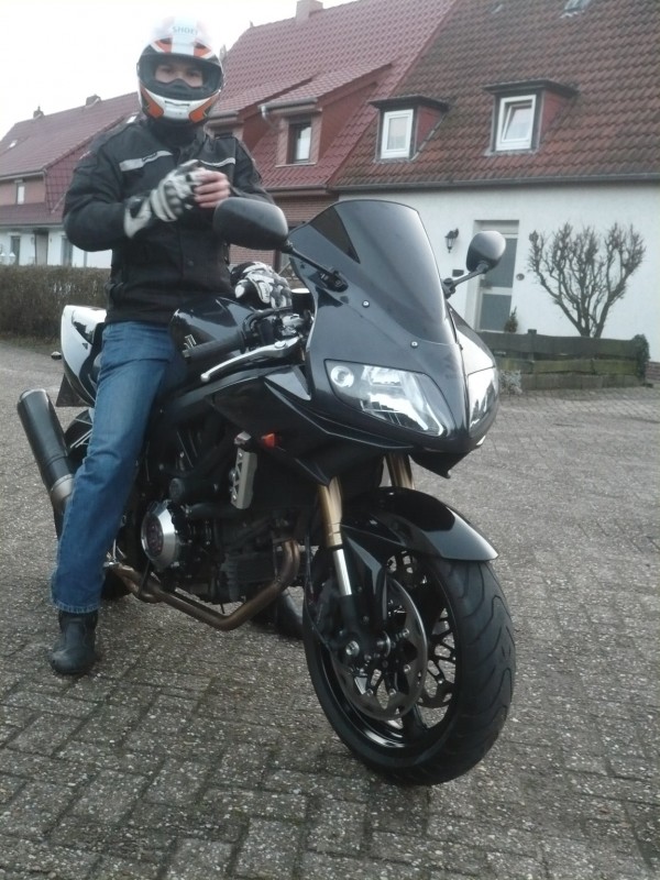

Beitrag von fr33styl3max » 27.12.2012 23:28
Was wurde gemacht: Frontkanzel mit allem Schnickschnack wieder drangebastelt, Bremspumpe und -flüssigkeitsbehälter besser befestigt, Schellen am Wasserkühler richtig festgeschraubt (Asche auf mein Haupt, da habe ich beim Zusammenbau gepennt, hoffentlich ist das jetzt alles richtig dicht), Lenkkpfdorn vom Frontheber durch drehen und wenden passend gemacht, Tankscharnier gerade gebogen (irgendwie war das krumm und schief), einen Blinker demontiert (der ist irgendwie komplett durch korrodiert...)
Und dann kam die Probefahrt :twisted: und was soll ich sagen: Fährt richtig geil! ;) bier Man merkt die Gabel und auch die anderen Einlass Nockenwellen, falls da objektiv doch kein Unterschied sein sollte, ist es immer noch ein ziemlich guter Placebo Effekt 8) Zumindest sind schonmal zwei überzeugt vom Umbau :D
Was ist noch zu machen: Professionelle Auspuffhalterlösung muss noch professioneller werden, Tacho sollte anstatt von 50km/h 150km/h anzeigen, da letzteres die wirkliche Geschwindigkeit war, Wasserkühlerblenden sollen noch schwarz (die nerven mich irgendwie schon seit immer) und ich muss mir wegen des einen Blinkers noch etwas überlegen. Damit wäre der Winterumbau nach einem kleinen Waschgang (wahrscheinlich) für mich abgeschlossen. Allerdings muss man sich nochmal wegen der Schwinge viele Gedanken machen, aber das hat Zeit (Zumal die Schwinge, dank der ausnahmsweise pennenden DHL immer noch nicht da ist) und wird zum Saisonanfang wohl noch nicht so akut.

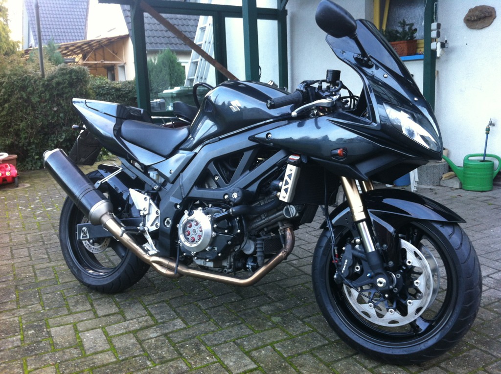

Beitrag von fr33styl3max » 28.12.2012 1:26
Bildlicher Nachtrag:
