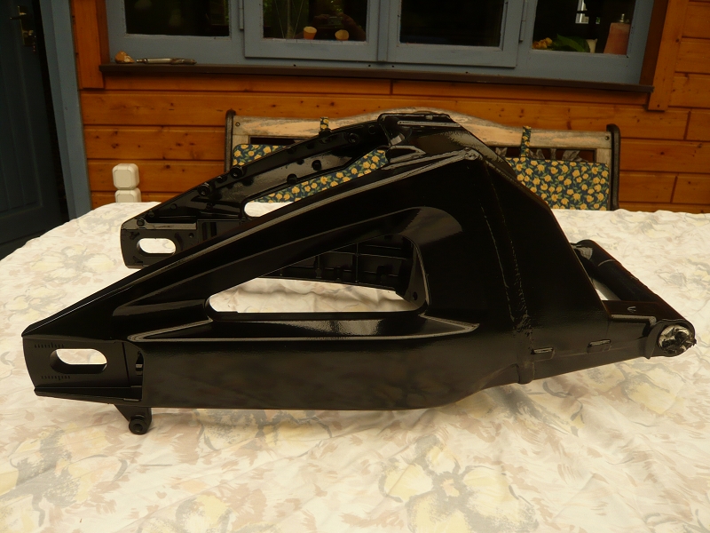

Na ja ein "bischen" Fett ist die SChwinge schon, aber kantig, kantig ist doch wohl die originale oder

guzzistoni hat geschrieben:Na ja ein "bischen" Fett ist die SChwinge schon, aber kantig, kantig ist doch wohl die originale oder
Ja aber wirkt so klobig wenn man es mit dem schwingen punkt vergleicht

BlueWolf01 hat geschrieben: Irgend wie ist die schwinge zu kantig und zu ueberdimensional :shock: hmmmm
Hatte genau den gleichen Gedanken :twisted:
Wirkt bei Soul irgendwie stimmiger.
Na mal das Endergebnis abwarten.
Weiter viel Spaß und Erfolg bei der Umsetzung.

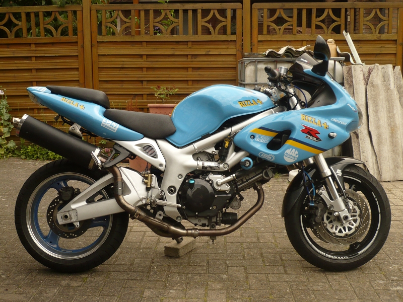

So noch mal ein Update mit dem HighUp ESD. So soll es später ungefähr werden. :D
Habe mal aus Flacheisen eine HHL ( Knochen 100 mm = 5mm kürzer) angefertigt (zum ausprobieren der Wirkung), jetzt habe ich hoffentlich genug Federweg (125 mm an der Hinterachse). Das Problem scheint (vorerst) gelöst. :D
Weiss jemand, ob es "Knochen" mit diesen Massen zu kaufen gibt :?: :?:
Mit dem Auspuff geht es aber so nicht :( 8O
Weiss jemand, ob die Sammler von der Kante passt und ggf. einen anderen Winkel, bzw. mehr Platz zum Rahmen/Schwinge hat :?: :?: :?:
Durch die HHL steht das Mopped jetzt recht schief auf dem Seitenständer :(
Gibt es andere Seitenständer, die vielleicht etwas länger sind und passen :?: Hat da jemand ne Idee :?:

Ein High-up Auspuff gefällt mir im allgemeinen ausgesprochen gut. In deinem Fall wirkt die Krümmerführung um die hintere Bremspumpe optisch etwas eigenartig.
Die Schwinge passt meiner Meinung nach leider nicht so super zum Rahmen, aber Respekt vor dem Vorhaben und viel Spaß dabei!

1. habe sv 650 Schwinge wieder eingebaut. Die Teile zum Drehen sind in Auftrag gegeben. Mal sehen was der Fachbetrieb so leisten kann :D :D

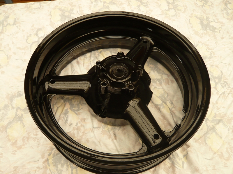

3. Habe Schwarzarbeit an Schwinge und Felge geleistet :D

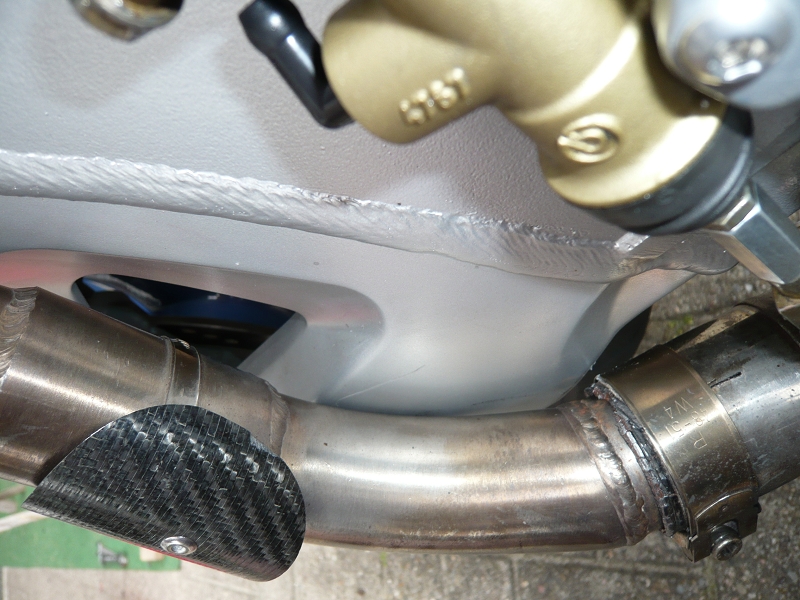

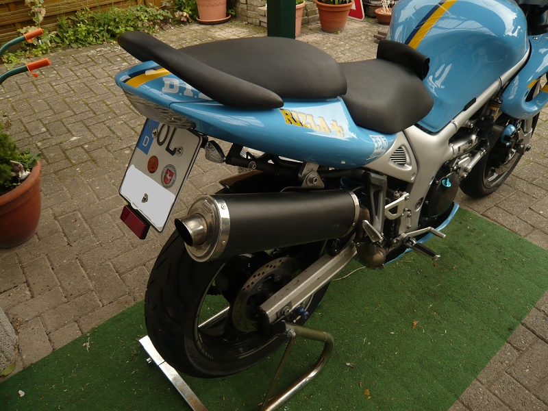

guzzistoni update Heckdetail+Bremsscheibe
#105

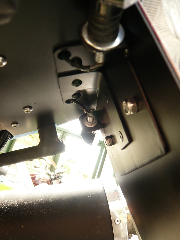

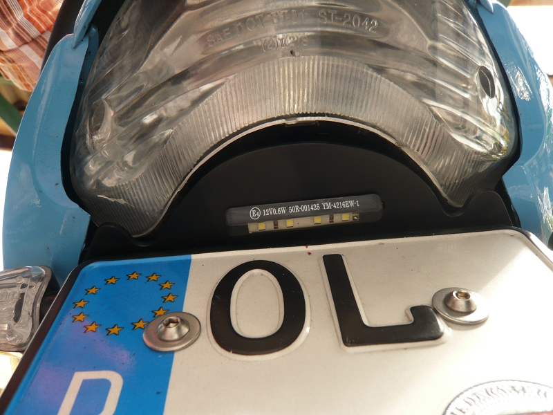

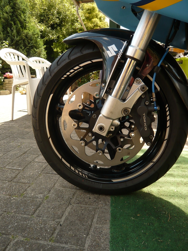

Beitrag von guzzistoni » 15.07.2012 17:41
Auf Wunsch Detail vom Heckumbau.
Bremsscheiben vorne heute eingebaut.
