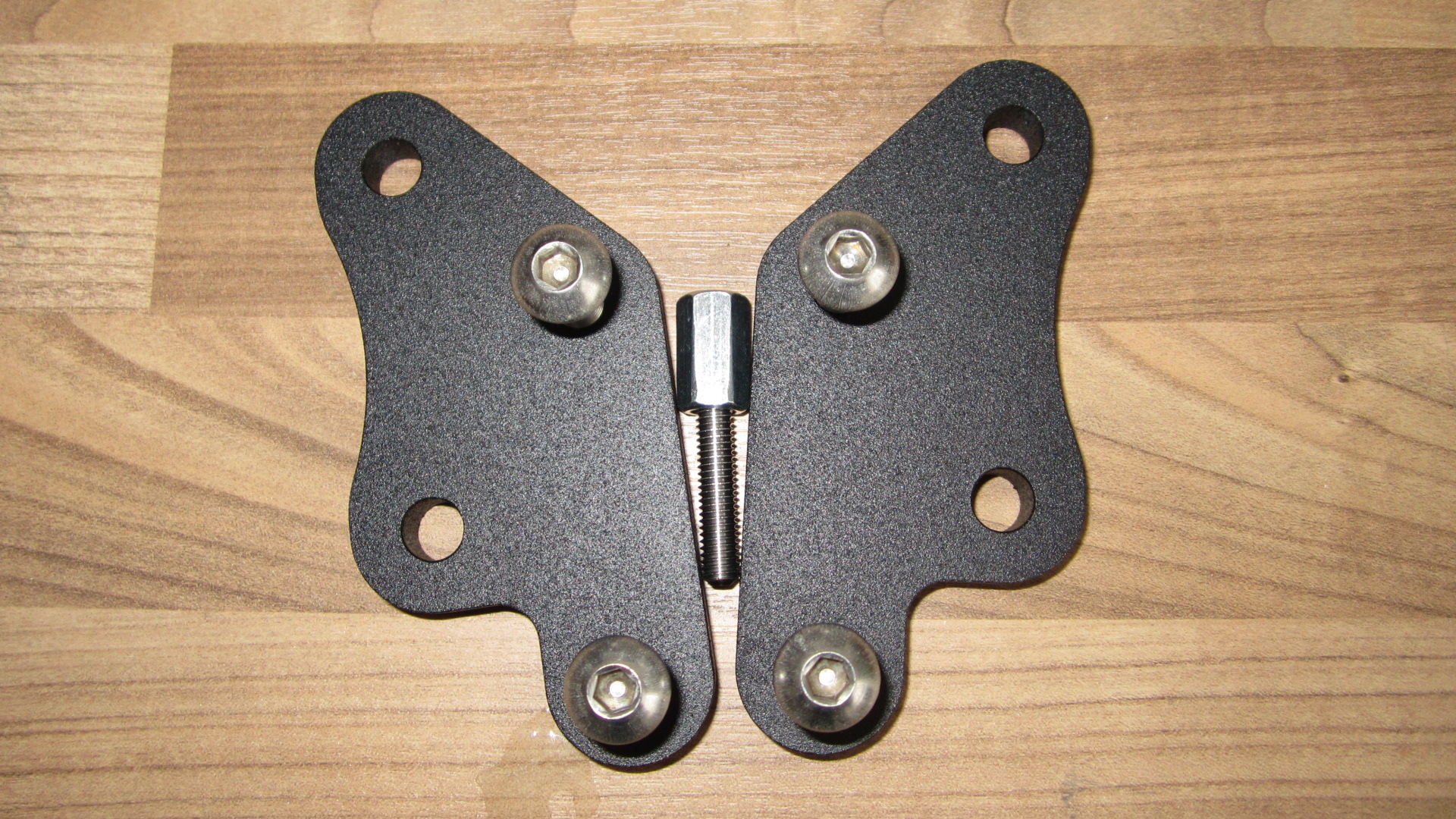

Es war auch mein erster Gedanke die Dreiecke auszuschneiden, bevor sich irgendwas am hinteren Zylinder staut soll es frei zirkulieren dürfen.
Eben kam ein Schmetterling in meine Bude geflogen:

Schöööön schwarz sehen sie aus ^^

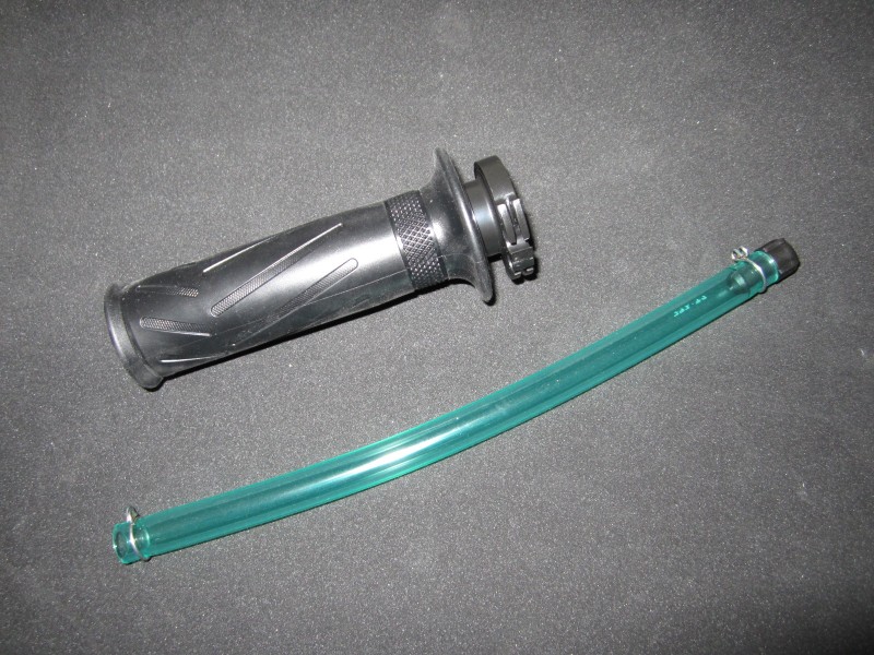

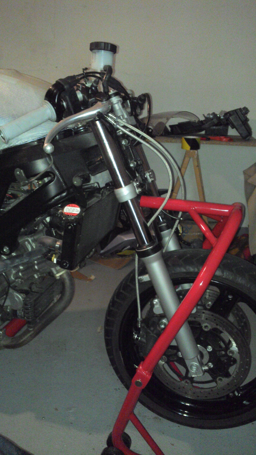

DIe Firma dankt Moto Kamps für die schnelle und hoffentlich gute Überarbeitung der Gabel. Da ich mich vollends auf den erfolgreichen Minitwinler verlassen habe, kann ich auch nur anhand des zurückgeschickten Pakets vermuten: es sind Wilbers-Federn drin.
Weiter habe ich noch diese unglaublich nach Rennstrecke aussehenden soften Renthal-Griffe drübergestülpt (die Dinger kleben sogar an der Hand wenn es nur 2°C in der Garage hat) und in diesem Zuge natürlich auch den Gasgriff der R6 RJ09 montiert. Leerweg am Gashahn ist Geschichte und ich denke, dass es ohne Umgreifen aus den Ecken raus klappen sollte. Wenn die Batterie drin ist muss noch überprüft werden ob es egal bei welchem Lenkeinschlag zu Drehzahlschwankungen kommt, ansonsten is des gut so...

Jo, die Griffe sind echt super!TheHoff hat geschrieben:Weiter habe ich noch diese unglaublich nach Rennstrecke aussehenden soften Renthal-Griffe drübergestülpt (die Dinger kleben sogar an der Hand wenn es nur 2°C in der Garage hat)
"drübergestülpt" hört sich so einfach an. Bei mir war das'n richtiger Kampf. Halten jetzt aber ohne Kleber o.Ä. und verrutschen keinen Millimeter.
Re: TheHoff wird MinitwinRacer
Da gibt es den guten Tipp mit dem Bremsenreiniger. Stummel/Gasgriff und Innenseite der Griffe einsprühen und sofort draufziehen. Das flutscht solange es nass/noch nicht verflogen ist. Braucht man mehr als ein paar Sekunden ist es ein Todeskampf :MUHAHAHAHA:

Ah, den Trick kannte ich ned!TheHoff hat geschrieben:Da gibt es den guten Tipp mit dem Bremsenreiniger. Stummel/Gasgriff und Innenseite der Griffe einsprühen und sofort draufziehen. Das flutscht solange es nass/noch nicht verflogen ist. Braucht man mehr als ein paar Sekunden ist es ein Todeskampf :MUHAHAHAHA:
"Todeskampf" triffts ganz gut. Hatte danach an beiden Händen ne dicke Blase!

Wo soll der Bremsenreiniger sich denn hin verflüchtigen? In den Gummi?
Ich nehme immer normales Wassser, aber wo das hin geht weis ich auch nicht
Die frage ist eher ob der bremsenreiniger das Gummi noch etwas aufweicht und es klebriger macht. Das habe ich noch nicht hinterfragt. Ansonsten Klappt es mit allem was bei umgebungstemperatur verdunstet. ein Wasser wirst du schon irgendwo wieder aus dem griff gedrückt haben, ansonsten hast du eine eiserne Reserve

...und die Griffe mache ich auch immer mit Bremsenreiniger drauf - hält super!! Und runter gehts mit Spritze/Nadel (in der Apotheke für ein paar Cent - halten einen halt immer für einen Fixer!!) Griff durchstechen und Wasser drunterspritzen. Dran ziehen und wupp ist er unten!!

Ich schiebe die Kanüle zwischen Lenker und Griff, damit ich den Griff nicht durchstechen muss. Beim Raufmachen brauch man beim normalen SV-Griff kein Wasser.jubelroemer hat geschrieben: Griff durchstechen und Wasser drunterspritzen. Dran ziehen und wupp ist er unten!!
