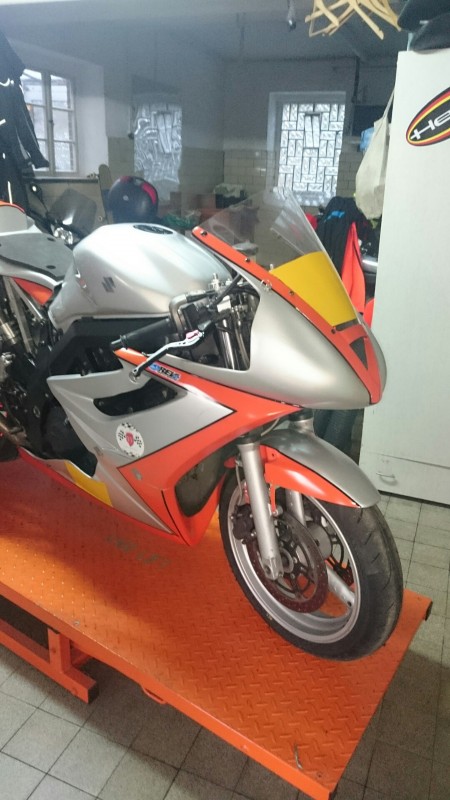

Die RSV4 Verkleidung macht sich richtig gut an der SV. Der Aufwand sieht auch überschaubar aus.

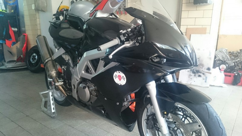

Christian #69 hat geschrieben:Die RSV4 Verkleidung macht sich richtig gut an der SV. Der Aufwand sieht auch überschaubar aus.
Das sieht schon sehr sehr ansehnlich aus! :)

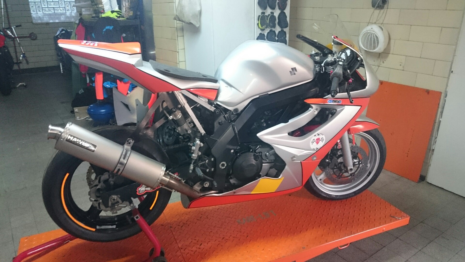

Und hier was mit Triumphverkleidung
