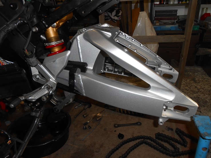

Ich war heute nach einem halben Tag schöpferischer Pause auch wieder ein wenig an der K6 tätig :D . Meine Muse :lol: der Max (mit der Okinal K6 Rennflöte (für Wessis Auspuffanlage) , ja Leute so was gibt es auch noch :!: ) war denn auch mal hier und da habe ich die Gelegenheit beim Schopfe gepackt, ein paar Sachen zu machen, die allein nicht so gut gehen :wink:
Unter Einsatz realsozialistischer Stütz und Hebetechniken konnten wir dK6 liften und von der bösen Okinal-Schwinge befreien. Na, und da lag es doch mal nahe, die GSR600-Schwinge, die da so rumlag einfach mal einzupassen :mrgreen: -- sitzt gut :!:
Das ZX10R-Federbei passt auch gut rein, keine Probleme mit dem Ausgleichsbehälter :!: :wink: -- nur das Heckunterteil (die Plasteverkleidung) musst großzügig ausgesägt werden.
Morgen fahre ich dann man ins Westfälische und hole einen Satz SV1000 Felgen ab.
Wenn's so weitergeht bin noch eher als der Schrauberfreund aus A fertich :rofl:
Mein Scherge bei der Fronarbeit
Alte Hebetechnik aus dem Arbeiter und Bauernstaat, der sog "Stalin-Bock"
passt wackelt und hat Luft

Meenste Rahmen usw. Is alles tutti das du schon anfängst die Schwinge reinzuklatschen?
Re: AW: guzzistoni' K6 **FranK6nstein**
#100
Beitrag von guzzistoni » 08.08.2013 23:09
IMSword hat geschrieben:Meenste Rahmen usw. Is alles tutti das du schon anfängst die Schwinge reinzuklatschen?
Weiß ich definitiv noch nicht, aber erst mal sehen ob's passt.

Was isn das ZX10R Bein fürn Baujahr?

Wenn ich mich nicht täusche ist das ein Bein der ZX10R bj 04 :-D

Schafmuhkuh hat geschrieben:Wenn ich mich nicht täusche ist das ein Bein der ZX10R bj 04 :-D
Jup, könnte aber auch ein 05er sein, ist abär das Selbe...

Das Federbein ist gekauft als Bj. 2005.
