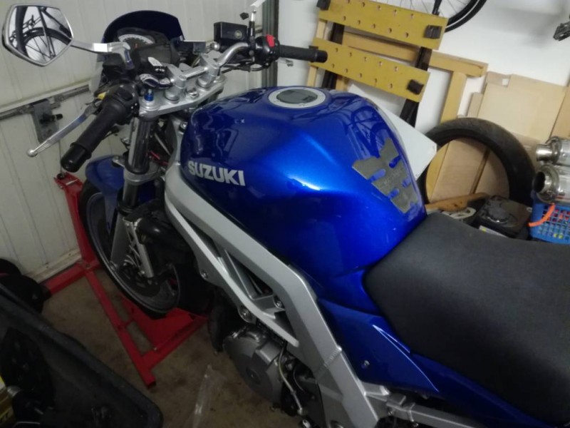

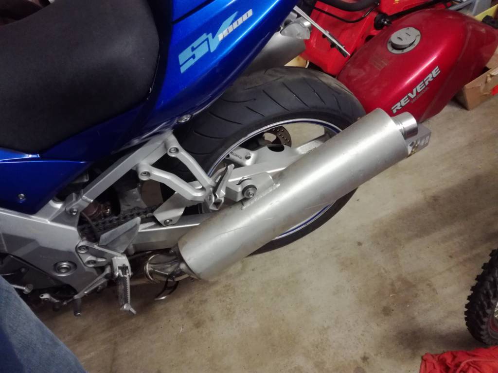

In letzter Zeit hab ich mich mal wieder ein wenig um die SV gekümmert. Zunächst kam die Shark Anlage ab und der original Krümmer mit original ESDs wieder drauf. Die Sharks sind mir einfach zu laut geworden und neu stopfen hab ich keine Lust, da ich eh noch am überlegen bin die Kiste zu verkaufen.

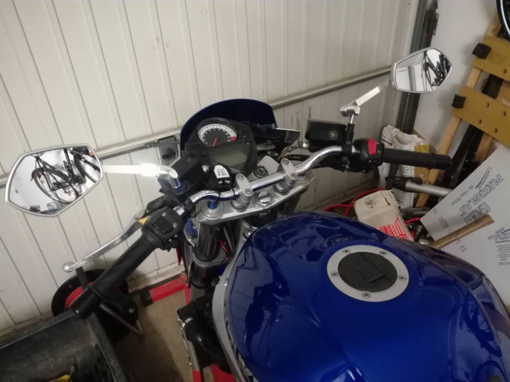

Außerdem kam der original Lenker wieder drauf. Bin irgendwie nicht mehr richtig klar gekommen mit dem ABM 330er. Den Originalen hab ich dabei soweit wie möglich runter gedreht, sodass es Richtung M Lenker geht. Die Haltung auf der SV650X hatte mit bei der Probefahrt gut getaugt und bevor ich aufwendig auf Stummel umbaue, probier ich es erstmal so.
Zu guter letzt kamen noch die GSG Sturzpads ab und die originale Motorschraube wieder rein. Optisch gefallen hatten mit die Pads noch nie. Und da ich es geschafft, die Maschine bis jetzt nicht umzuschmeißen, hoffe ich mal, dass das so bleibt.

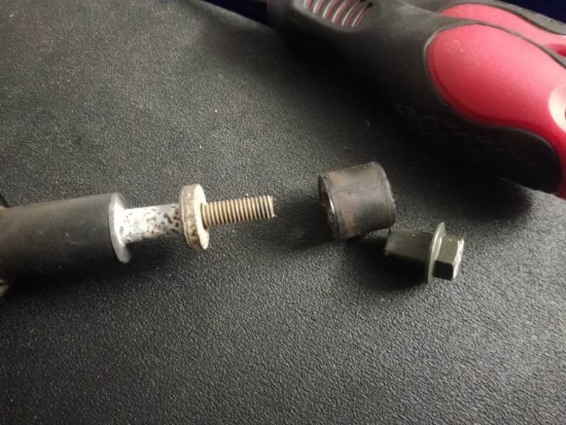

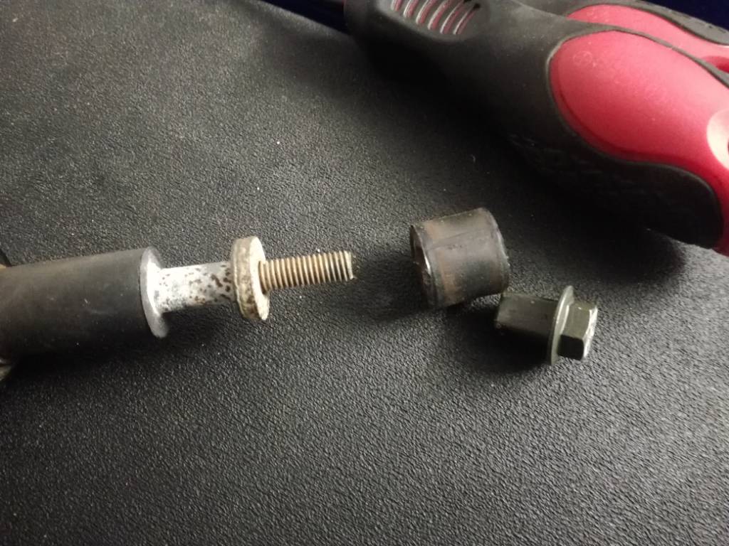

Bevor ich übrigens die original Lenkergewichte montieren konnte, musste ich erstmal den festsitzenden Gummi des Gewichts aus dem Lenker entfernen. Das wollte damals nicht komplett raus kommen. Also hatte ich die Schraube komplett raus gedreht und den Gummi im Rohr gelassen. Da sich der Gewindeeinsatz aber gelöst hatte und auf der anderen Seite raus kam, ließ sich das Gewicht nicht direkt wieder anschrauben.
Die Lösung war aber recht einfach: einfach einen stabileren Draht durch Lenker und Gummi führen, eine Mutter dran fest machen und damit den Gummi raus ziehen. Vorher mit etwas Fit spülen und schon flutscht alles raus.
