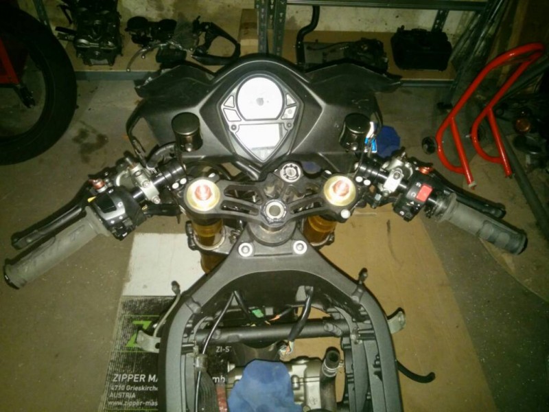

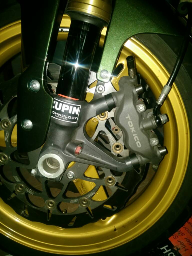

Heute wieder ein bisschen gewerkelt. Die Bremse vorn ist fertig. Und die Armaturen soweit auch.
Ich hab jetzt komplett Hydraulikschalter verbaut und den Kabelbaum für diese neu verlegt.

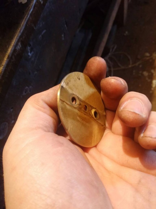

Die Einspritzbrücke will noch immer nicht so ganz.
Hatte ich heute komplett zerlegt :mrgreen: und nun schwimmt sie ne Weile in Wd40
Wenns dann noch immer nicht funktionopelt weiss ich auch nicht weiter.

Beitrag von guzzistoni » 13.03.2016 22:06
Sieht fett aus mit den Brembos. Toll gemacht Maddin, Respekt!!

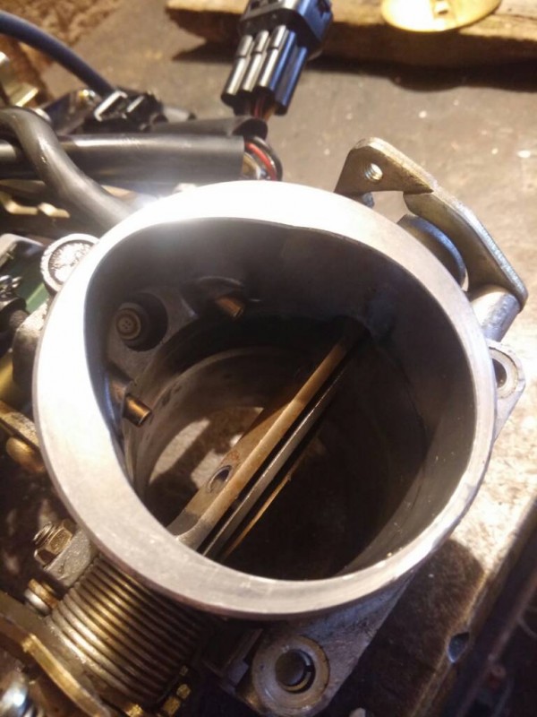

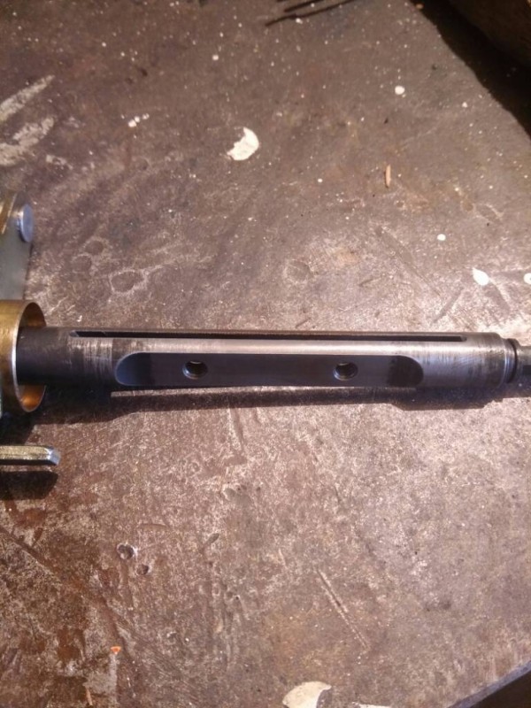

Da mir die Ver****** Drosselklappe noch immer die Nerven raubte hab ich mich dazu entschlossen das Ding einfach mal zu zerlegen.
Ist jetzt wieder gängig, nachdem ich einiges an Schmock aus alles Ritzen prökeln konnte.
Die Welle selbst seht ihr ja ...

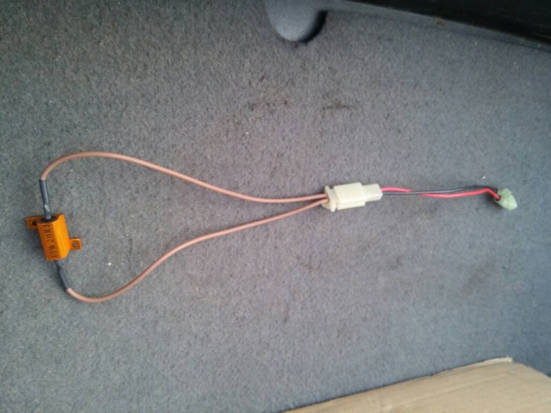

Das SLS ist auch komplett raus inklusive nem Wiederstand der dem Steuergerät das Magnetventil vorgaukelt. (Danke nochmal an Biedi hier ausm Forum )

Warum hastn kein größeren (vom Wert her) Widerstand genommen?
Soll ja z.B. mit einem 10kOHm Widerstand genauso gut gehen, nur sparst dir dadurch den dicken klumpen und die totale Energieverschwendung. :mrgreen:
Der Elektronik ist es doch bestimmt egal wie viel Strom fließt... Hauptsache es fließt Strom. :wink:

Beitrag von IMSword » 09.04.2016 21:26
Da kann ich dir ehrlicherweise keine Antwort liefern.
Von sowas hab ich überhaupt keine Ahnung.
Ich stützte mich hierbei auf Erfahrungen anderer wo es funktioniert.

Beitrag von TobiSV1000 » 09.04.2016 21:35
Hab nur im Eintrag der Knowledgebase zu dem Thema, drunter einen Kommentar gelesen wo das einer gemacht hat.
Dachte nur du weißt vielleicht mehr dazu und es geht wirklich nur mit dem großen Klumpen. :lol:
Mir wäre es persönlich ein dorn im Auge als gelernter Elektroniker. ;) bier

Wie gesagt Mir soll das wumpe sein.
Hauptsache es funktioniert. Sicherlich gibt es wohl auch elegantere Lösungen.
Evtl. Schreibt der Biedi ja noch etwas dazu.

Beitrag von motus » 10.04.2016 14:40
Ist halt die Frage wie groß der Widerstand wirklich werden darf. Schließlich geht es ja darum, das Magnetventil zu "simulieren". Wird der Widerstand zu groß, fließt zwar wenig Strom, aber dadurch könnte das Steuergerät denken, dass es nicht mehr da ist. Ist das gleiche Problem wie mit LED Blinkern und den originalen Blinkgebern. Stellen die fest, das zu wenig Strom fließt, wird die Blinkfrequenz geändert, um dem Fahrer einen Defekt zu signalisieren.
Da hierbei nicht wirklich gemessen wird, wieviel Strom fließt, sondern nur ob Strom mit einem Mindestwert fließt, muss dieser auch erreicht werden. Wo genau jetzt die Grenze für das Steuergerär liegt, wird man nur durch probieren rausfinden können.
