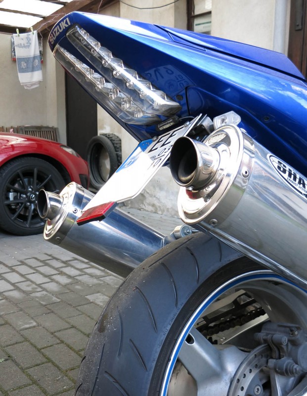

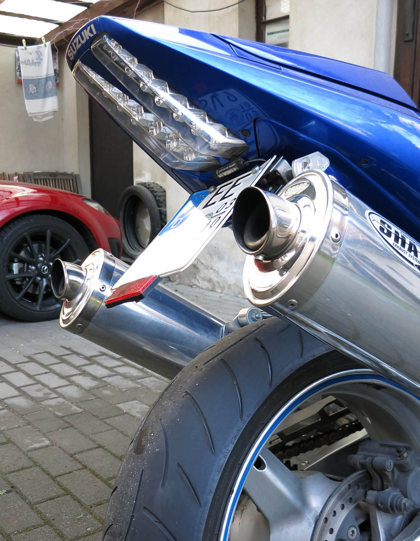

motus
Beiträge: 3203
Registriert: 20.10.2009 9:03
Re: guzzistoni's K4 **FranK6nstein -- Update**
#954
Beitrag von motus » 18.04.2014 19:40
Also wie gesagt hab ich die HUV von Ricambi-Weiß. Die hat ja nen KZH integriert. Leider ist der zu weit vorne, sodass dann auch dass KZ den Reifen berühren würde beim Einfedern (es sei denn, man hat ein K3 Heck, dass scheint genug Abstand zu haben). Gelöst hab ich das Problem über einen Eigenbau-KZH. Es handelt sich um eine einfach U-Form (mit einem Innenwinkel von 70° bzw. 110°) wodurch das KZ gut 4cm nach hinten versetzt wird. Das KZ selbst ist soweit oben befestigt, dass es direkt an der Verkleidung beginnt. Als KZ-Beleuchtung dient diese von Polo: http://www.polo-motorrad.de/de/led-nr-b ... ebend.html
Der KZH selbst ist einerseits an der RW-HUV und zum anderen an der Originalen HUV, die unter der RW-HUV liegt verschraubt.
#955
Beitrag von VOODOO » 18.04.2014 23:06
Schick gemacht, MOTUS!!!!
#956
Beitrag von guzzistoni » 18.04.2014 23:21
VOODOO hat geschrieben:Schick gemacht, MOTUS!!!!
Genau -- da warte ich mal auf die HUV vom SV.Mk und werde das dann auch so in der Art machen :top:
