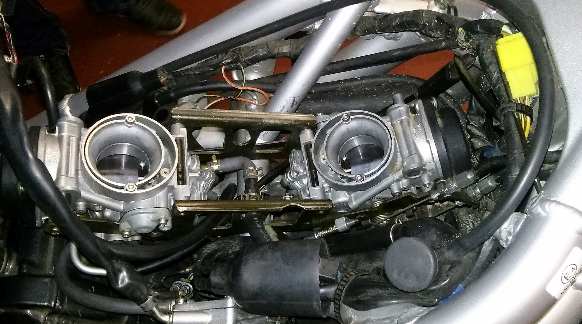

nachdem ich 300Euro für eine Vergaserreinigung bei meiner SV-Standuhr, bei einer freien Werkstatt versenkt habe (3xNachbessert und dann mit "kriegen wir nicht besser hin" zurückgegeben, Rahmen verkratzt, Delle in Lenkerklemmung und Kühler eingedrückt - leider erst zu Haus gesehen-) hat sich unser "Berufsschraubergott" mal eben darum gekümmert...
In für mich unglaublicher Geschwindigkeit hatte Er die Vergaser raus, zerlegt - und in der Standgasdüse des hinteren Zylinders mit der Ahle Schmodder rausgeangelt.
Synchronisiert, einen Hauch fetter eingestellt und fertich... :-D
Durchschlagender Erfolg. Kein Verschlucken mehr, stabiles Standgas, kein Ausgehen, kein Konstantfahrgeruckel mehr.
