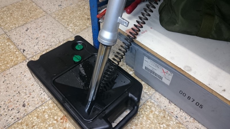

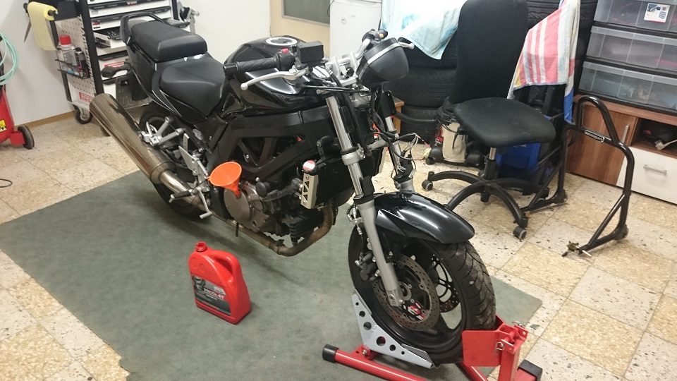

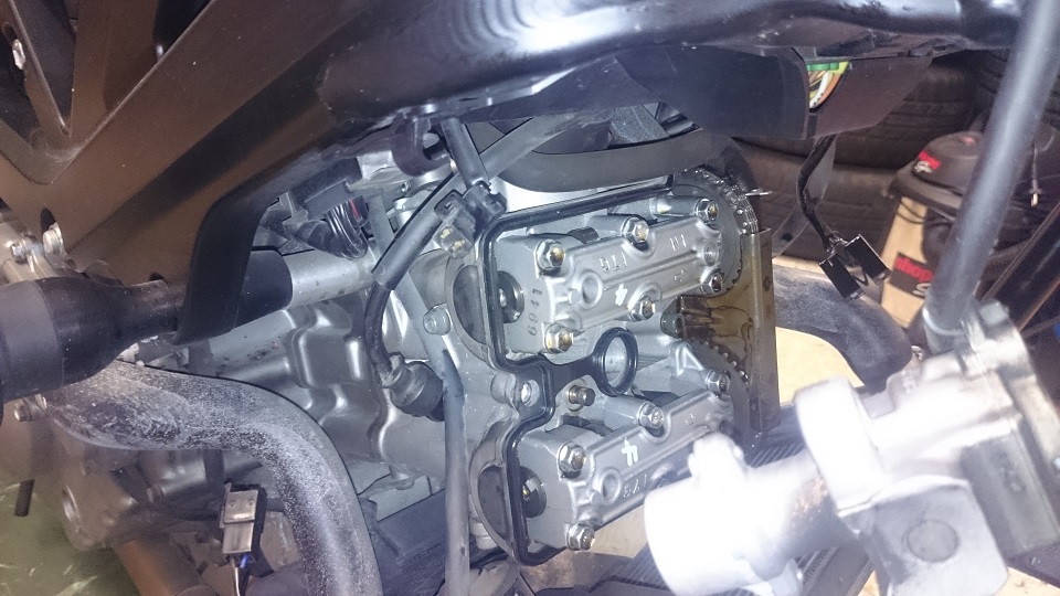

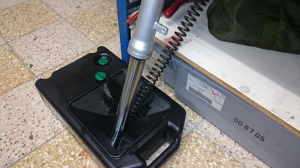

Zuerst stand mal einer gründliche Wartung an,also Ölwechsel,Gabelölwechsel auf 15W-20,Ventile einstellen usw
der Motor sieht innen aus wie neu
Gabelöl raus
Ventile einstellen
Ölwechsel

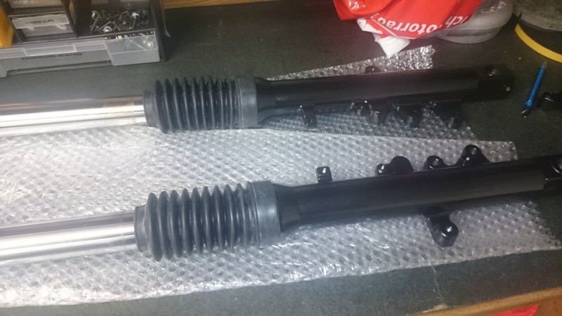

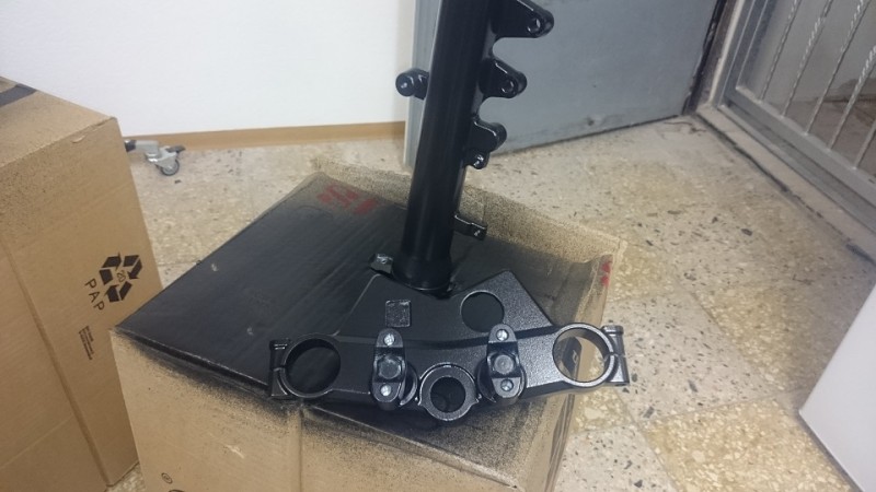

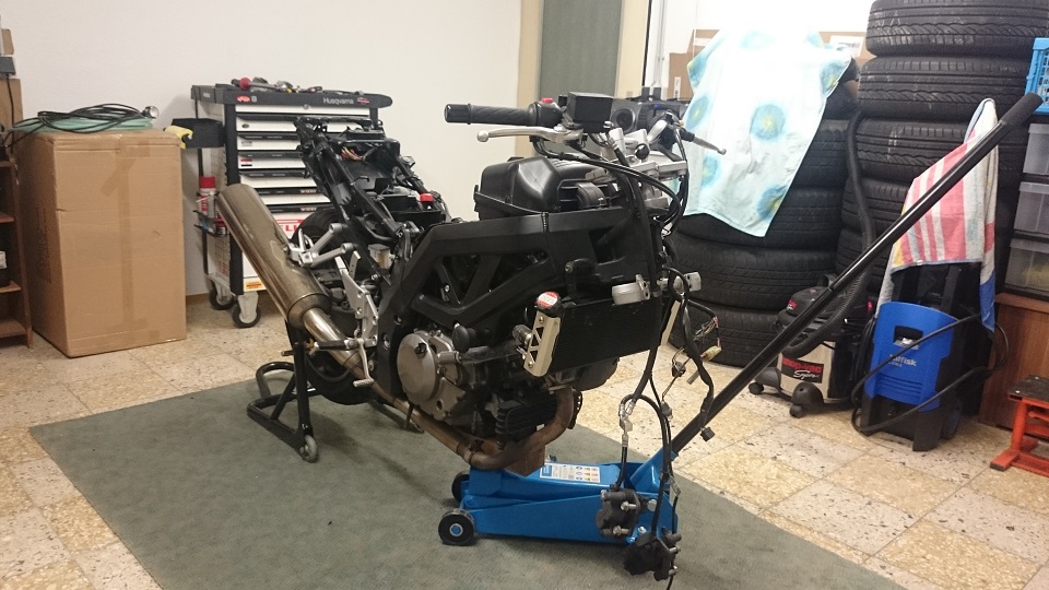

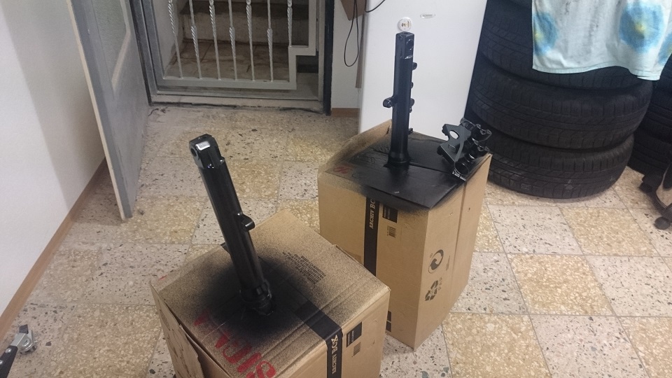

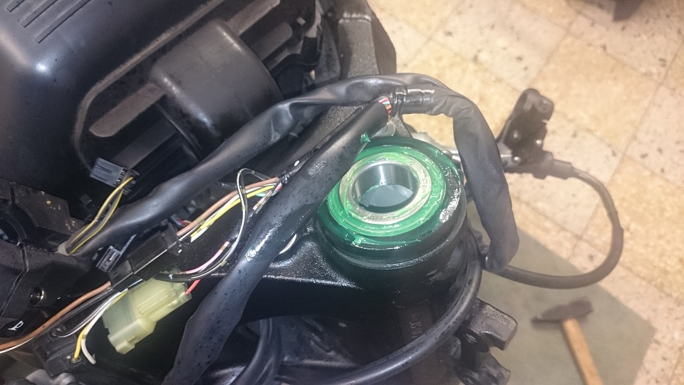

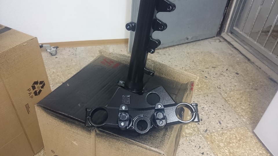

Danach Front auseinanderreißen und Lenkkopflager tauschen.Dabei gleich die Gabel und Gabelbrücken mit Foliatec PlastiDip Glanzschwarz lackieren
hält echt gut
Schwarz gefällt mir das besser
entkernen:-)

Lenkkopflager geht sehr einfach bei diesem Modell

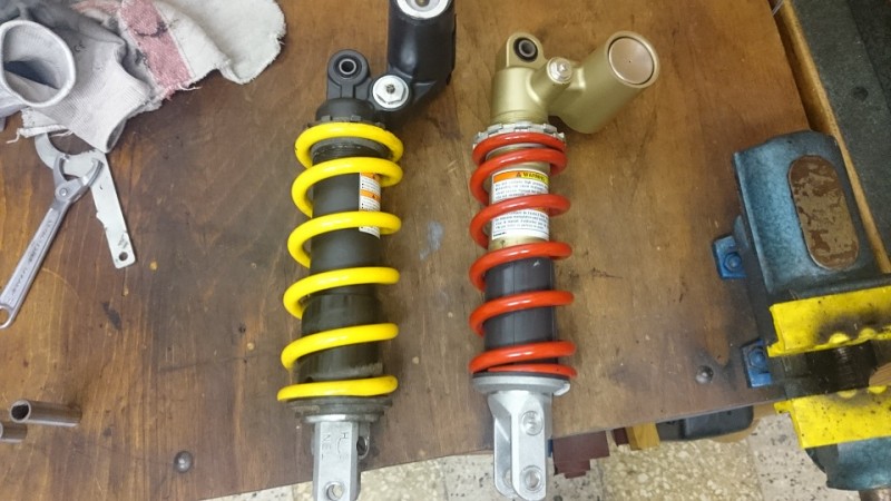

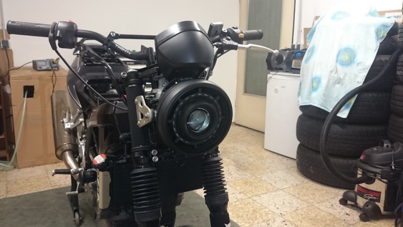

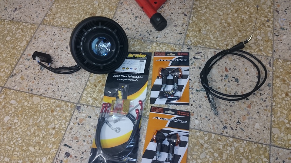

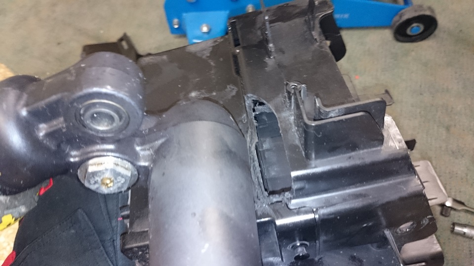

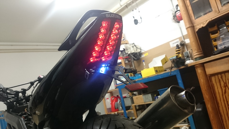

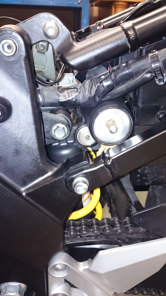

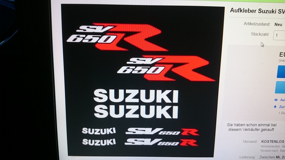

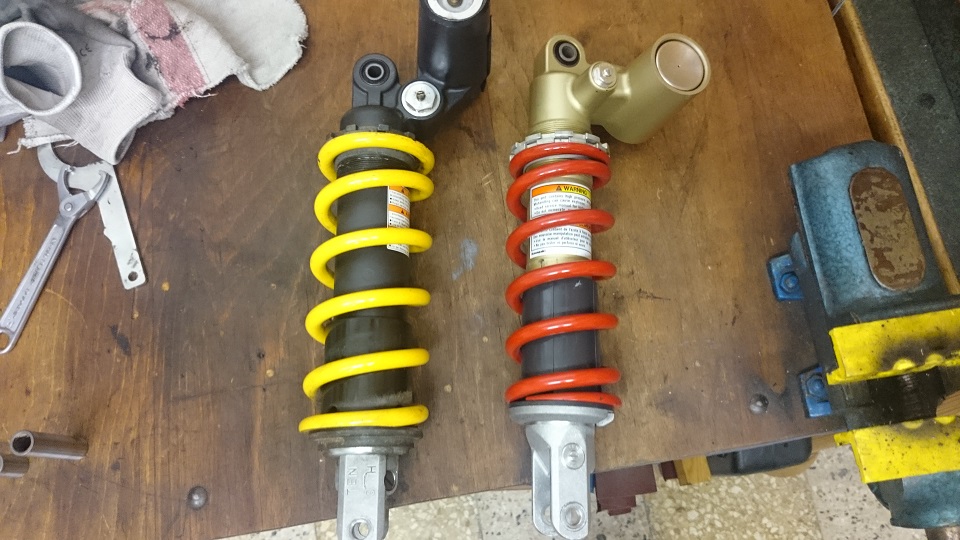

Bin schon relativ weit aber noch nicht fertig,als nächstes wurden diverse Teile und Aufkleber geordert.Ein GSX-R Bein hatte ich noch,wollte aber die Batterie nicht umsetzen,also noch ein ZX10 Bein geschossen.die Lampe hatte mir gleich gefallen,sieht live richtig gut aus mit dem LED Kranz
SV650R??????
zum Vergleich GSX-R600K4 vs ZX10K6
Blinker und Lampe

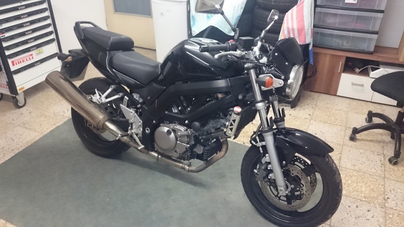

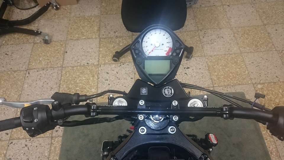

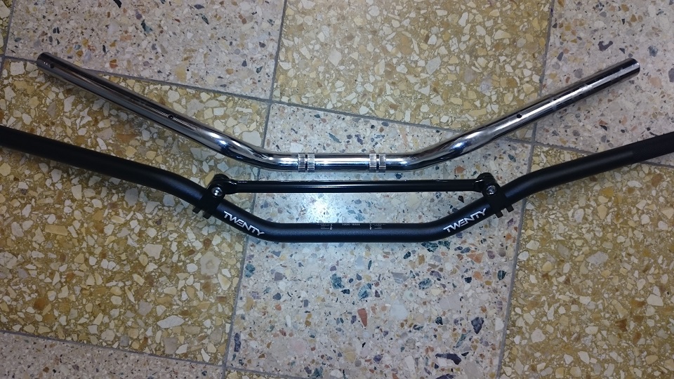

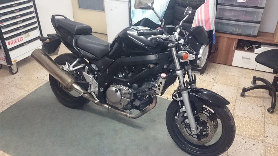

Ein Dirtbike Lenker sollte auch dran und Das Kennzeichen hinten braucht nen anständigen Halter
sieht schon besser aus

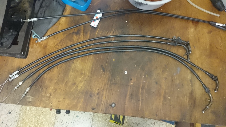

Hatte bisschen Probleme mit den Gaszügen.Die von der V-Strom waren vieeeeel zu lang und haben an der Gasgriffarmatur nicht gepasst.Hab dann welche von der 600Bandit00-04 nach Augenmaß der Bilder bei Ebay ersteigert-und die passen gerade so.Von der Länge her ideal,nur die Seelen sind etwas knapp,man muß alle Einstellschrauben voll entspannen,dann gehts.
ganz oben V-Strom 650,mitte SV650N,unten Bandit600

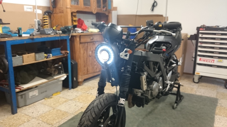

Die Lampe hat eine H3 Birne drin,AL und FL werden im inneren mit einer Klappe gesteuert.Um den Elypsoid ist ein Tagfahrlicht LED Kranz.Alles mit E-Nr :D

Also der Scheinwerfer is ja mal ne echt fesche Gschicht. Ich steh michs voll auf sowas :D
Wenn am Ende der Rest vom Bock zu dem Lichtspiel passt kriegst 2 Daumen von mir ;) bier (bei 10 gibts ne Gratiswatschn ;))

Ich bin gespannt, mit dem Lenker und den Staubbälgen geht das hart in die Richtung Scrambler. :twisted:

Das 600er gixxer federbein passt ohne umzusetzen der batterie in die 650 :!:
Teambanzai
Beiträge: 28
Registriert: 27.12.2015 10:13
Re: Umbaufred von Teambanzai K7 Schwarz
Beitrag von Teambanzai » 30.12.2015 11:21
In die Kante???Zumindest nicht bei mir,habs ja drin gehabt.Es steht oben am Batteriekasten an und die originale Batterie passt nicht mehr rein.Es war ein Federbein von einer GSX-R600 K4-5
