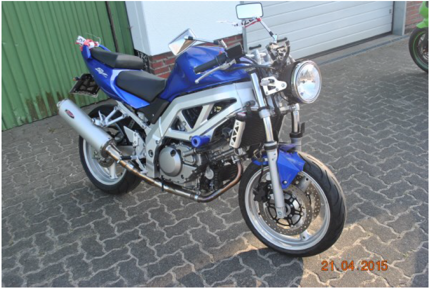

Und dann kam im Frühjahr 2015 auf einmal ein Angebot hier im Marktplatz:
Unfall SV 650 K4, 8000km Laufleistung, Zustand: Kernschrott.
Und das für nen schmalen Taler.
Mensch dachte ich mir, nen Rahmen hast du ja noch rumliegen, und ne R6 Gabel ist auch schnell beschafft. Wie wär es denn mit einer zweiten SV für die Renne?
Gesagt getan. Ich also sofort geantwortet und mündlich den "Zuschlag" bekommen und wollte die Kiste am liebsten gleich abholen.
Daraus wurde aber nix, da die Versicherung des Unfallgegners sich wohl ewig rumgedrückt hat.
Den Sommer über habe ich mir dann eine komplette Front einer R6 RJ03 besorgt. Das sollte einigermaßen funktionieren, gute Bremsen sind auch gleich dabei, also was soll schon schiefgehen.
Ich hab mir so überlegt, dass 8000km alte Herz in meine schwarze Straßen SV zu pflanzen, und den Motor aus der schwarzen nach einer Revision in die Ringmopete zu bauen. Schließlich hat die Getriebeausgangswelle meiner Straßen SV Karies bekommen. Die Folge war Zahnausfall an der Ritzelverzahnung.

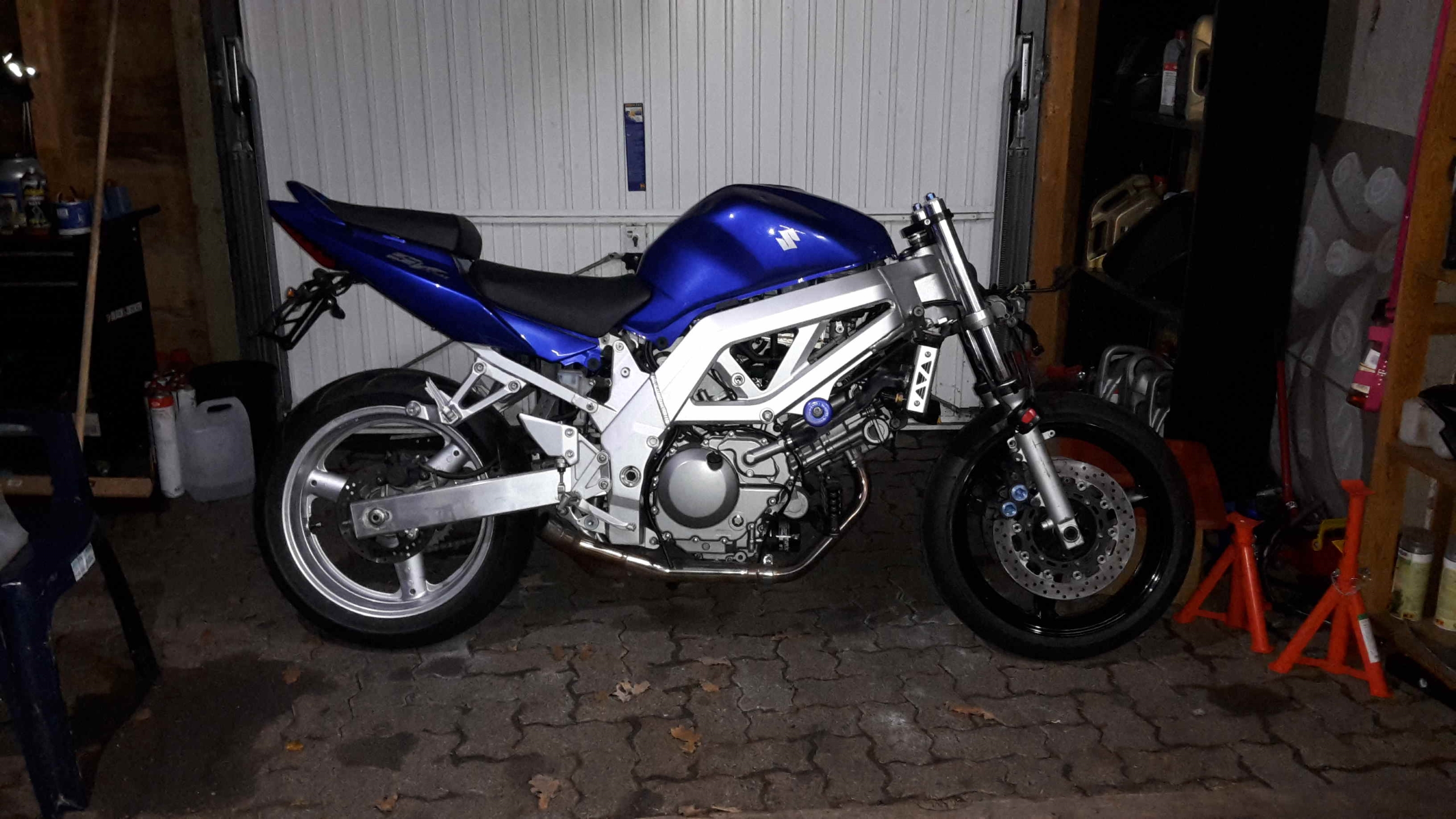

Abholen konnte ich die kleine dann im November. (Bilder wurden nach dem Unfall gemacht)

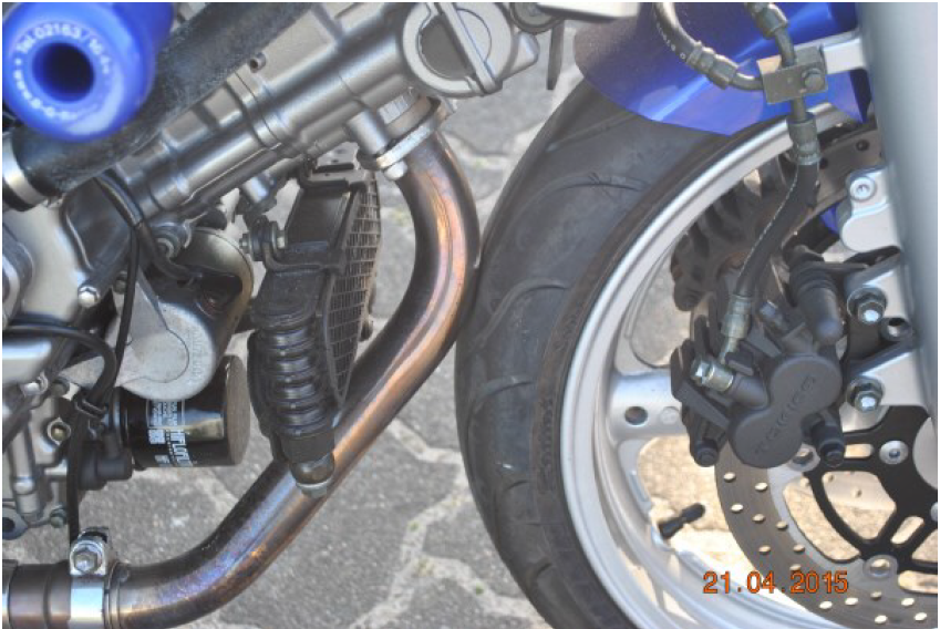

Der Anblick ist wirklich grauenhaft. Der Rahmen laut Vermessungsprotokoll total krumm, Heckrahmen auch verzogen. Die Gabel ist regelrecht zerissen, und der Vorderreifen in Folge auf Tuchfühlung mit dem Krümmer gegangen.

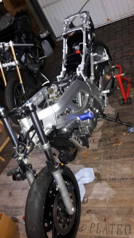

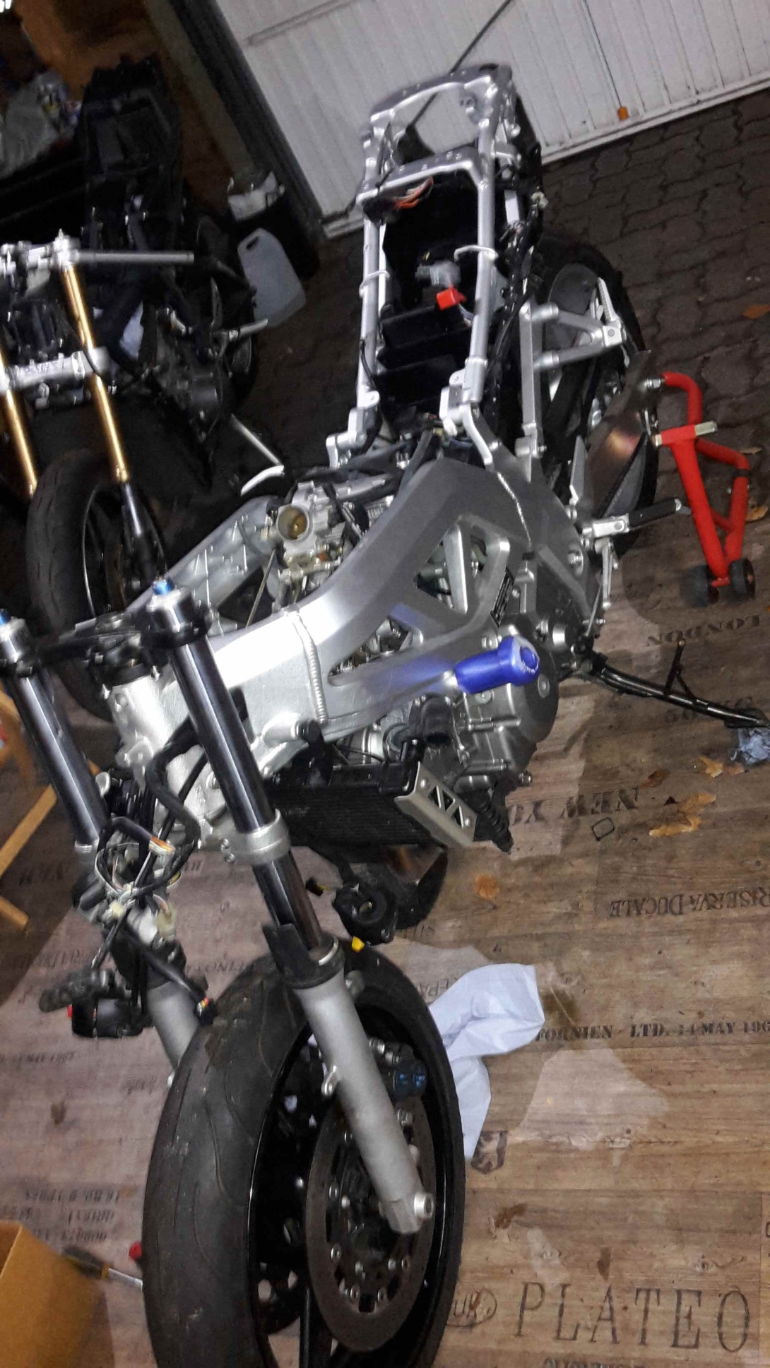

Vor ein paar Tagen habe ich mal fix das Scheinwerfergeraffel abnehmen können und habe die R6 Front provisorisch reingeschmissen.
Da die R6 und die SV die gleichen Lenkkopflager haben, passt die ganze Sache recht plug and play.
Das R6 Joch ist etwas länger, das heißt ich brauche eine ca 3mm hohe Distanz zwischen oberer Lagerschale und der großen Staubkappe der SV. Für den kurzen Moment hat eine ausgediente Lagerschale diesen Job übernommen. Ohne Distanz sitzt die Staubkappe nicht richtig und die untere Einstellmutter des Lenkkopflagers ist kaum erreichbar.
Sieht ja schonmal besser aus als vorher, und die Fuhre ist nun rangierbar, aber nicht mehr lange :twisted:

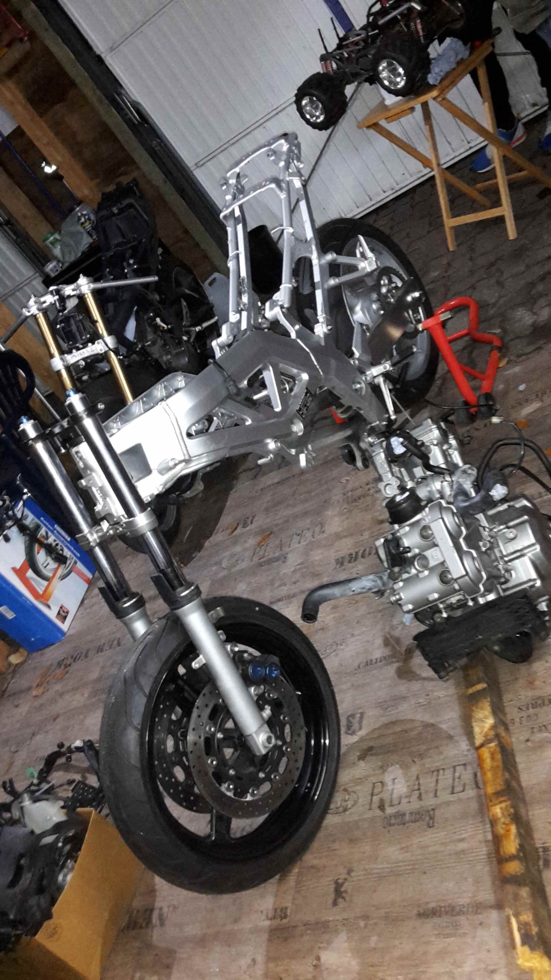

Denn in der Samstagnacht war Nachtschicht angesagt, alles soll zerlegt werden.
Später war der Motor dann einzeln und das Chassis stand leer da. Wenn sie doch nur so leicht bleiben würde... :cry:

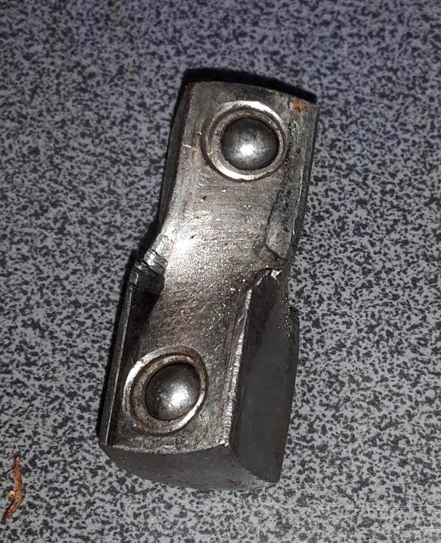

Beim Versuch die Ritzelmutter zu lösen, habe ich leider meinen Meinungsverstärker geschrottet. Das war eine alte Umsteckknarre mit 1/2" Antrieb, und einem Rohr drauf.
Der Motor ist jetzt mit Ritzel ausgebaut worden.
Ich konnte mit dem Bike ja schlecht zur nächsten LKW Werkstatt und nun werde ich die Mutter wohl sprengen, wenn der Motor auf der Werkbank steht.
Ich kann mir kaum vorstellen, dass das Getriebe sich freut, wenn ich mit 1000Nm Losbrechmoment auf die Ausgangswelle losgehe, da ich keine Momentenabstützung durch Kette und Hinterradbremse habe.
Oder habt ihr da andere Erfahrungen gesammelt? Das Drehmoment vom Schlagschrauber muss ja nun vom Getriebe aufgefangen werden.
Im Leerlauf wird das wohl kaum funktionieren oder :?:

Beitrag von Kolbenrückholfeder » 08.02.2016 5:26
Hier hat jemand das Ritzel direkt blockiert: http://svrider.de/index.php?seite=knowl ... rtikel=128

@Kolben: mittlerweile ist der Motor ja raus und in dem Knowledgebaseartikel wird der Rahmen zum abstützen verwendet. Das große Moment möchte ich ungern am Motor abstützen müssen. Trotzdem danke für den Hinweis.
Aber ich bekomm das schon irgendwie ab :P

Beitrag von violator » 08.02.2016 14:18
ich weiß nicht warum die getriebewelle das krumm nehmen sollte mit dem druckluftschrauber....solange der leerlauf drin ist...

Beitrag von hannes-neo » 08.02.2016 19:32
Ich habe mit meinem Meinungsverstärker ca 500Nm aufgebracht. Hatte mich draufgestellt.
Ich glaube nicht, dass die im Leerlauf befindliche Getriebeausgangswelle durch ihre Trägheit gut Gegenmoment aufbringt, dass der fette Zollschagschrauber die Mutter lösen kann.

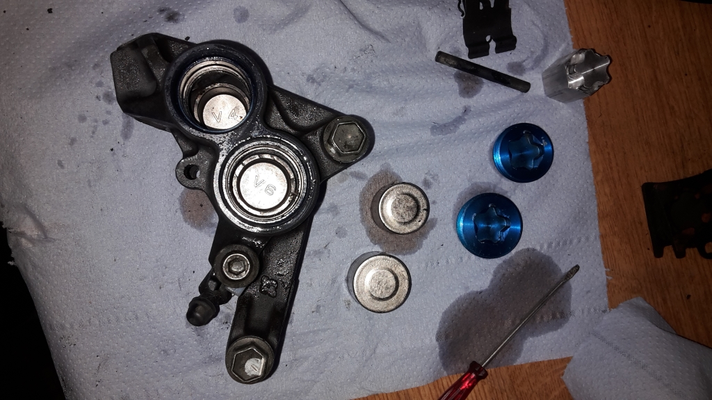

Da ich am Chassis momentan nicht weiter machen kann (warte auf ein Werkzeug um die neuen Lenkkopflagerschalen einziehen zu können) Hab ich mal die Bremse zerlegt.

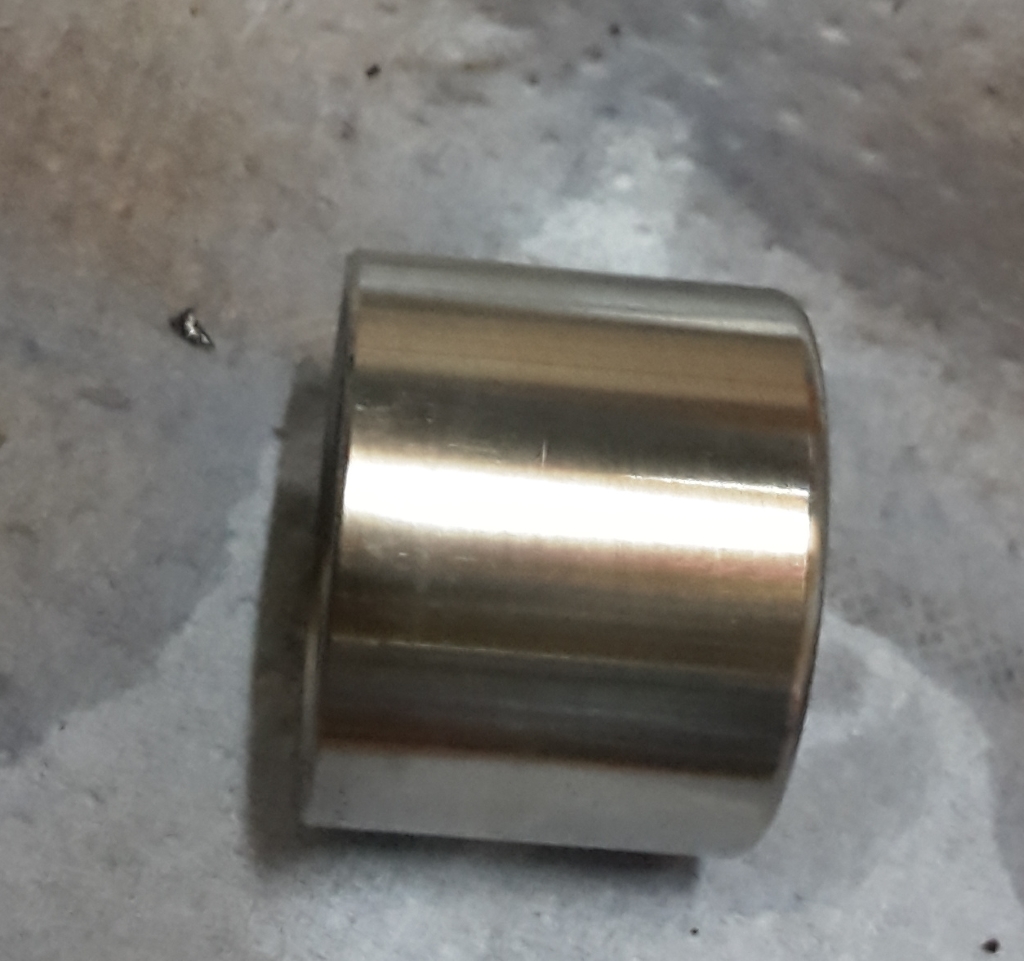

Der Zustand war eigentlich ganz gut, kaum Schlotze drin.
Die Kolben sind im Topzustand. Schein irgendein ferritscher Edelstahl zu sein.
Morgen bringe ich die blauen Stopfen zum eloxieren. Die werden schwarz.
Ich muss mal zu nem Kumpel, um mittels Druckluft die inneren Bremskolben raus zu bekommen. Wenn das nicht klappt, dann ab zum Yama Händler.

Beitrag von wursthunter » 14.02.2016 20:58
Ich habe damals die Kolben mittels Fahrradluftpumpe raus bekommen. Es ist zwar ein wenig behindert und man bekommt nicht alles komplett dicht, aber es hat gereicht.
