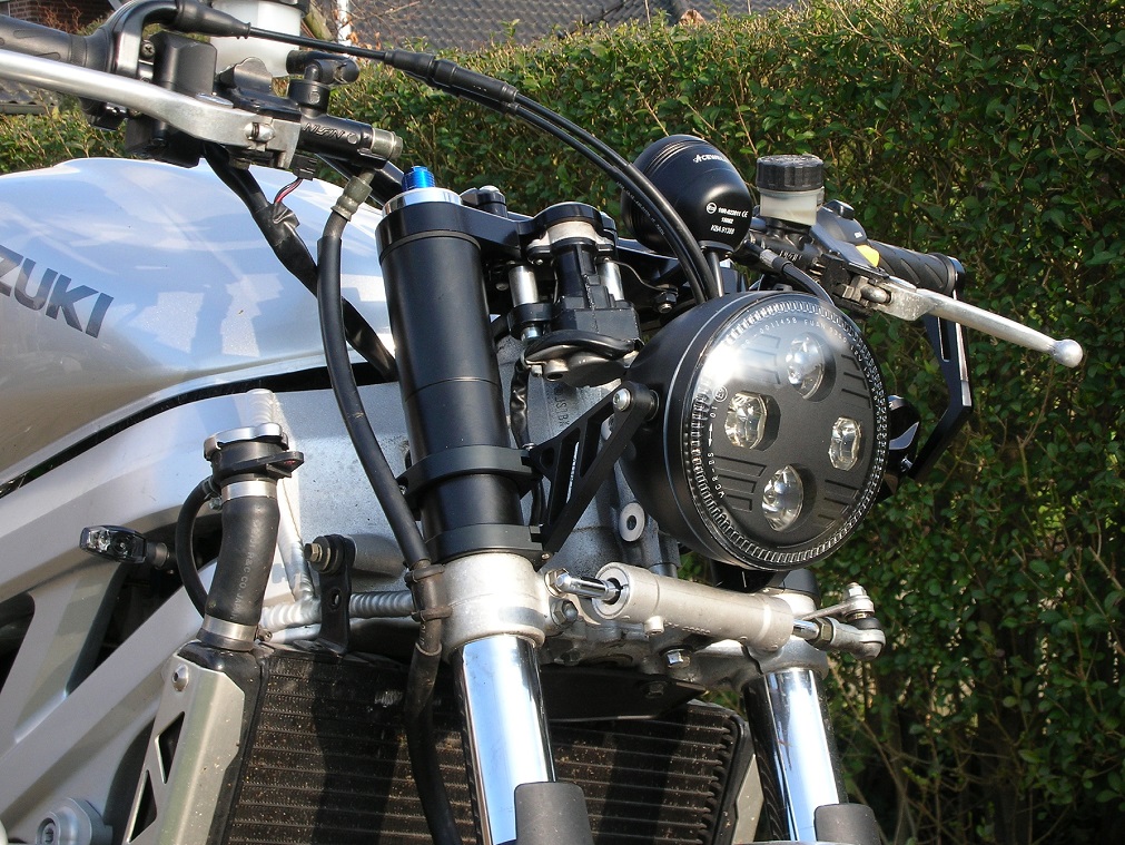

ich habe dann auch mal angefangen meine Kilo nackt zu machen. In diesem Winter sollte erstmal die Front dran glauben. Das Heck wird nächsten Winter in Angriff genommen. Nachdem zunächst überflüssiges Plastik entfernt wurde, kamen folgende Teile zu Einsatz:
- SBK-Gabelbrücke mit flachem Lenker von ABM (entsprechend wurden/werden längere Gaszüge und die Kupplungsleitung erneuert)
- Highsider-Lenkerendenspiegel
- ACEWELL-Tacho (Tachosensor von Acewell wurde am Hinterrad verbaut)
- Highsider "Blaze"-Blinker vorn (Halterung an originaler Verkleidungshalterbefestigung)
- LED-Scheinwerfer
- Coverrohre zwischen den Brücken
- Highsider "Blaze"-Blinker-, Rücklicht- und Bremslichtfunktion entsprechend hinten
- originales Rücklicht überarbeitet :mrgreen:
- MIVV-Storm-ESD
- 6-Zoll Felge einer GSXR 1000 liegt auch schon bereit, muss nur noch eingepasst werden
- Kühlereinfüllstutzen muss auch noch geändert werden

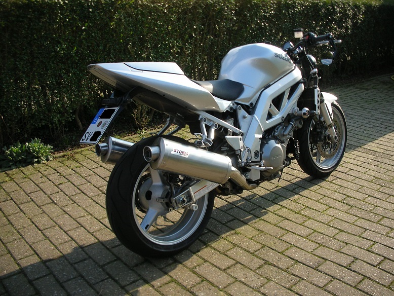

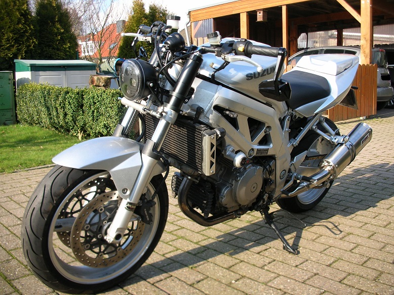

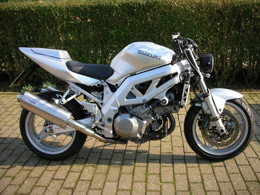

Hier mal Bilder, die ich irgendwann zwischendurch gemacht habe (entsprechen nicht dem aktuellen Stand der Dinge - Bugspoiler und Hinterradabdeckung noch nicht wieder montiert, Bremsleitung vorne fehlt auch noch, usw.)

Der Stutzen vom Wasserkühler tät mich stören. Find ich persönlich jetzt etwas unschön, würde mir kürzer besser gefallen.,
Den Tacho find ich sensationell unauffällig, dafür gibts nen :top:
Der Scheinwerfer ist dafür wieder sehr interessant, eine Einschätzung über die Qualität des Lichtes, grad in der Nacht würd mich interessieren. Sieht man damit wirklich was? :P
Ansonsten schmucke Karre :)

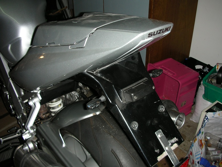

@B.I.G.: Das originale Rücklicht wurde praktisch "entfernt" da ich die "Blaze"-Blinker optisch schöner finde und wie oben beschrieben, der Heckumbau auch noch ansteht. Da werde ich die ebenfalls verwenden und wollte jetzt halt eine stimmige Kombination Front/Heck haben. Ich habe noch mal ein Foto gemacht, da sieht man die Blinker und das ehemalige Rücklicht etwas besser.
Die Frage wegen dem KZH hat sich angesichts des anstehenden Heckumbaus auch erledigt - ich möchte da einfach kein unnützes Geld investieren. Die ganzen neuen Teile waren schon teuer genug. :(

@guzzitoni und Tripple7: Der Scheinwerfer ist genial. Ich habe schon mehrere Motorräder umgebaut und demnach verschiedene Zubehörscheinwerfer oder Lampenmasken verbaut und war oft etwas enttäuscht. Aber dieser Scheini ist wirklich sein Geld wert und nicht vergleichbar mit den billigen Lampen. Die horizontalen LEDs sind Abblendlicht - die vertikalen Fernlicht und die geben echt ein gutes Licht ab. Ist etwa vergleichbar mit dem "kalten" LED-Licht - also ich sage mal "weiß". Sofern ich die mal abends raus schieben kann und der Scheinwerfer eingestellt ist, versuche ich mal aussagekräftige Bilder machen mit einem Vergleich zu der Lampenmaske meiner SC33.
@Tripple7: Ich habe oben zum ANfang des Beitrages schon darauf hingewiesen. Der Kühler wird noch überarbeitet, sprich es wird ein neuer Einfüllstutzen aufgeschweißt. Wie bei der "N"!
@SVKNECHT: Das ist der ACE-2853, wobei ich als Tankwarnleuchte die Warnblinkkontrollleuchte des Tachos mit dem LED-Konverter von Acewell angesteuert habe.
