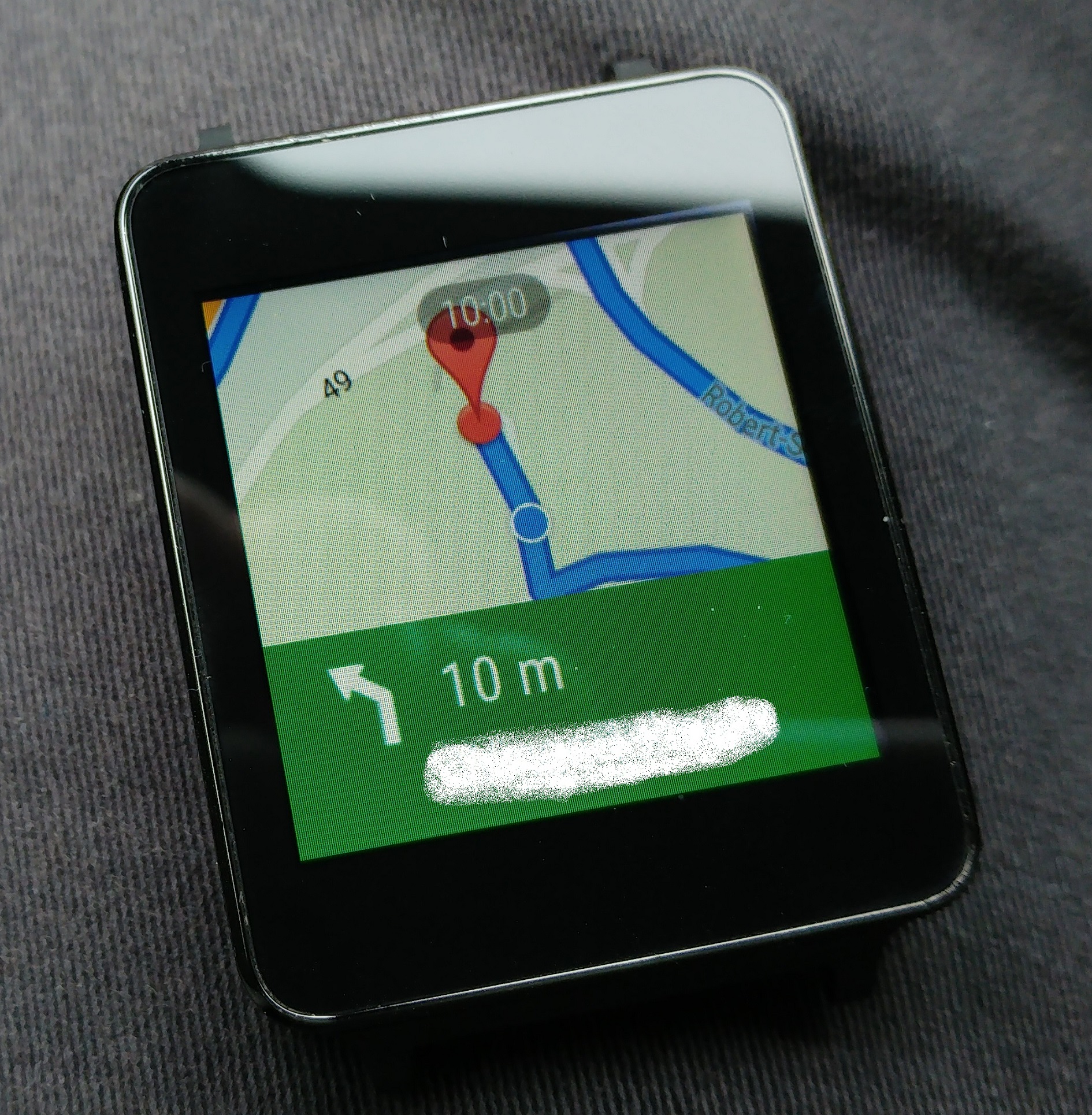

Das Zusammenspiel zwischen der Software „Android Wear“, welche auf der LG G Watch installiert ist, und meinem Smartphone mit Android 6.0 klappte nach Einrichtung via Bluetooth sofort ohne Probleme.
Ich habe die Benachrichtigungen von allen Apps, außer „Google Maps“ und „einer anderen App“ ausgestellt. Zu dieser „anderen App“ komme ich später.
Die Navigation kann über zwei Wege gestartet werden:

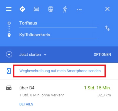

1. Ganz normal über das Smartphone, indem ihr die Google Maps Navigation startet und auf der Smartwatch auch die Google Maps App auswählt.
2. Via Spracheingabe direkt über die Smartwatch!
Die Spracheingabe funktioniert sehr gut und auch kompliziertere Straßennamen werden ohne Beeinträchtigung erkannt.
Die Google Maps Navigation startet dann automatisch auf dem Smartphone und liefert die Daten für die Smartwatch.
Zusammengefasst bedeutet dies, dass die Smartwatch lediglich als „externer Ausgabebildschirm“ funktioniert.
Die Displaygröße und Detailtreue der Karte ist optimal.
Man kann ohne Probleme die wichtigsten Informationen schnell und zuverlässig erkennen.
Die zusätzliche Sprachausgabe gestaltet sich auch unproblematisch da via Bluetooth die Smartwatch sowie ein Headset im Helm verbunden sein können. Kopfhörer funktionieren natürlich auch.
Praktisch ist, dass sich das Display der Smartwatch während der Fahrt auf schwarz-weiß-Ansicht umschaltet, solange man nur der Straße folgen soll.
Nähert man sich während der Fahrt einer Abbiegung der man folgen soll, schaltet sich das Display wieder auf die hell-bunte-Ansicht.
Somit hat man auch sofort die optische Signalisierung, das was passiert bzw. man sich einer Richtungsänderung nähert!

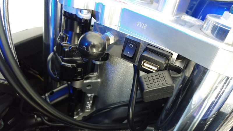

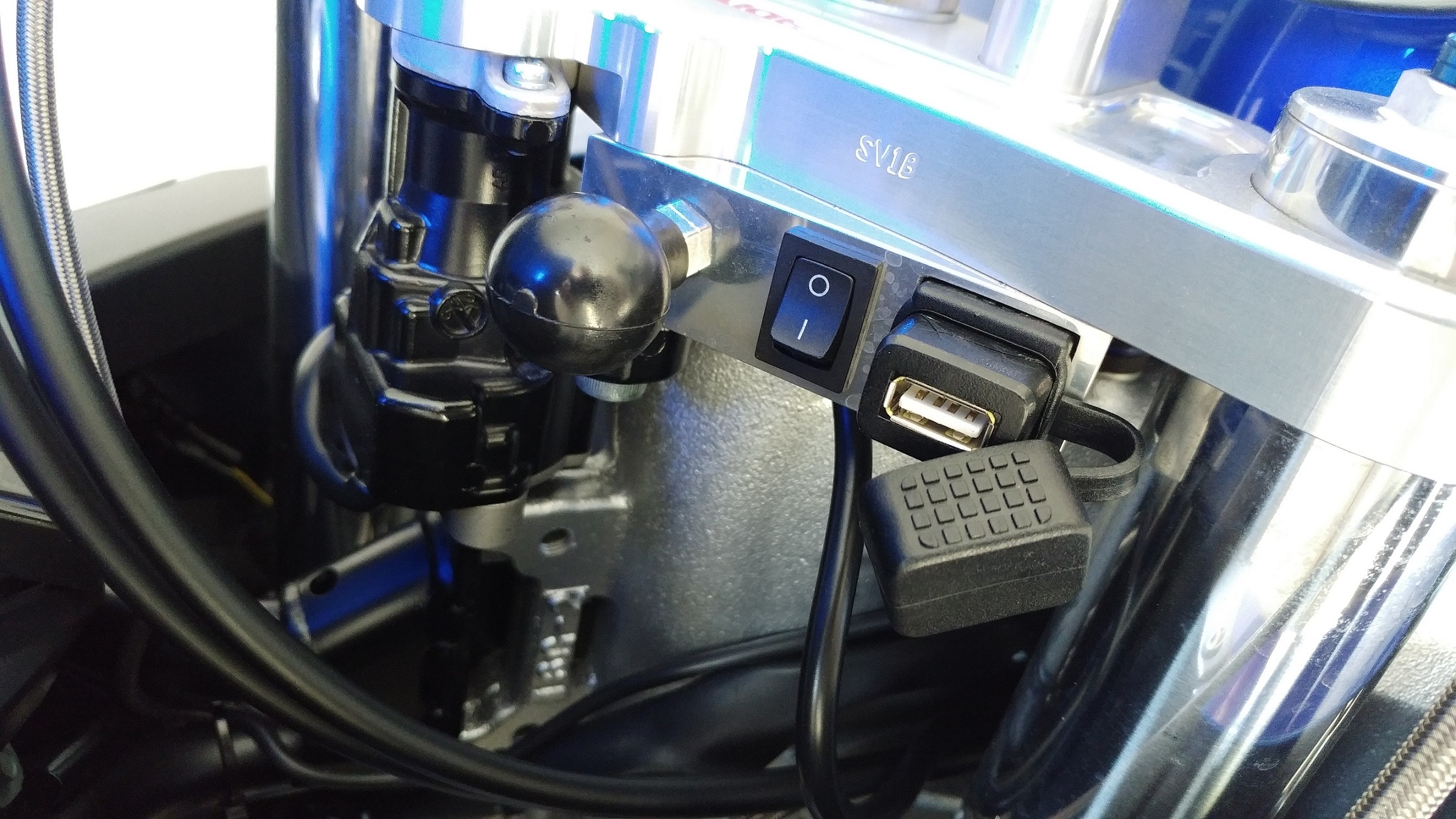

Da ich schon aus voriger Zeit mit einen RAM-Mount Adapter an die Gabelbrücke mit integrierter USB-Ladebuchse selbst gebaut habe, fiel die Entscheidung nicht schwer.

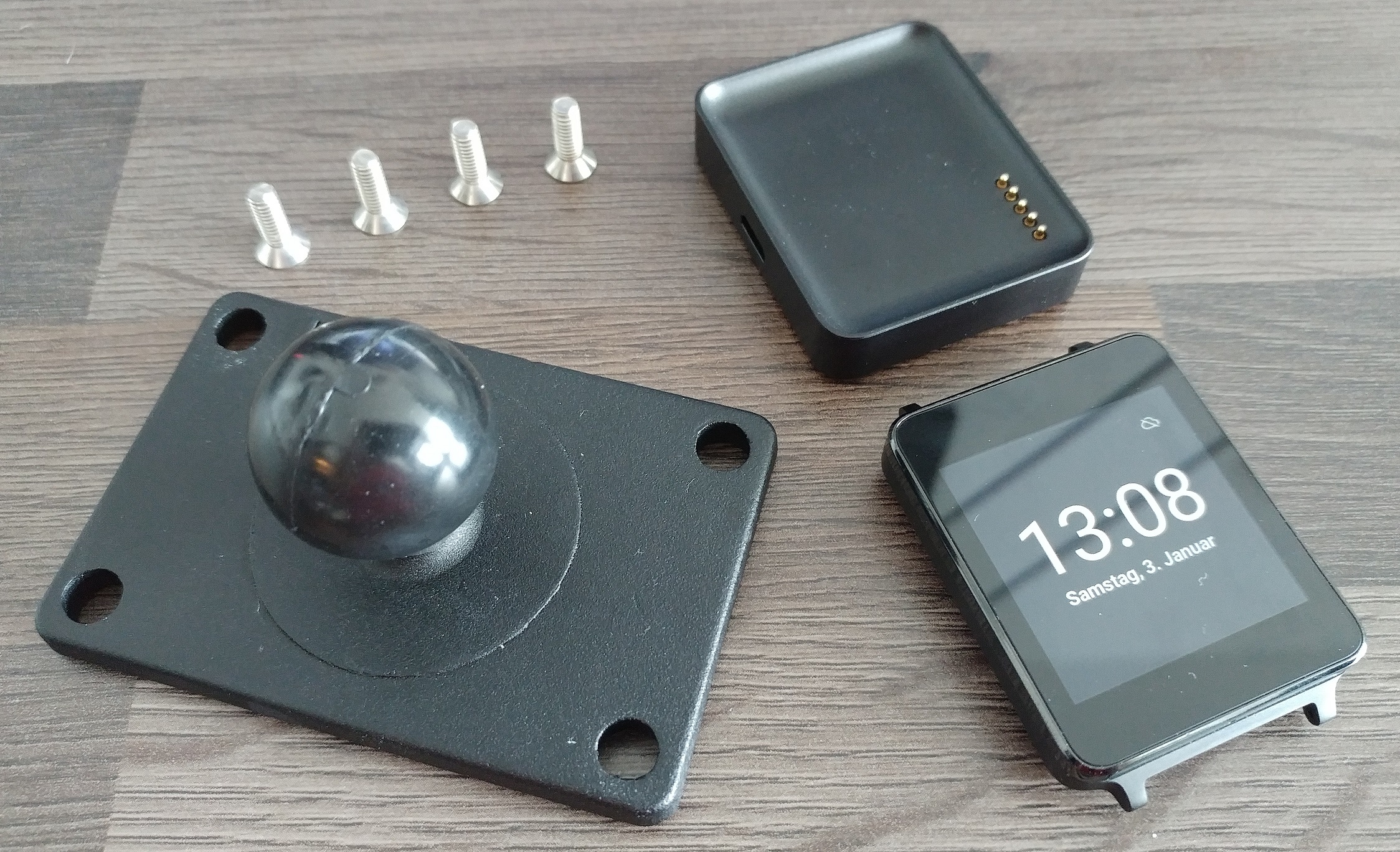

In diesem Fall soll eine 2“x3“ große RAM-Mount-Halteplatte als Grundträger der Smartwatch dienen.

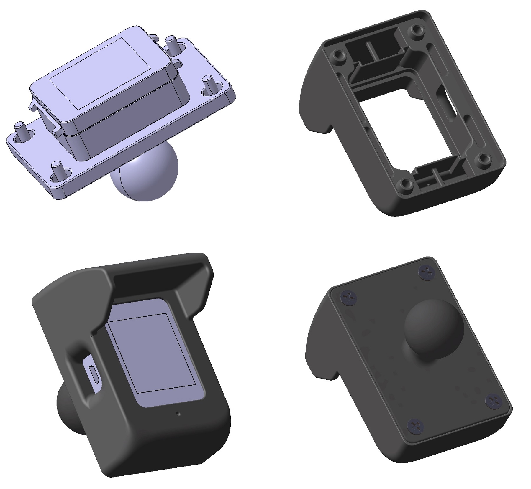

Also alle Komponenten vermessen und die Konstruktion abgeschlossen:
Die Smartwatch wird von hinten in das 3D-Druck Gehäuse gelegt, danach die Ladeschale.
Die Rückseite wird dann mittels M4 Senkkopfschrauben und der RAM-Mount-Halteplatte verschlossen.
Soweit die Theorie – hoffentlich habe ich alles vernünftig konstruiert, dann sollte es in der Praxis auch so klappen!
Den 3D-Druck des Gehäuses habe ich in Auftrag gegeben und es wird aus PA2200 (schwarz eingefärbt) mittels SLS-Verfahren hergestellt.
Ich werde berichten :) !

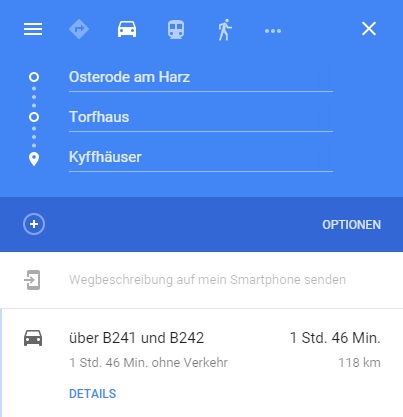

Ich hab das mit Maps gerade am Laptop ausprobiert. Leider wird die Navigation mit mehreren Wegpunkten nicht unterstützt :?

Aber für den Fall der Fälle habe ich mir ja eine 1A USB-Ladebuchse an die Gabelbrücke gelegt :D !

Die Unterstüzung von Google Maps funktioniert lediglich unter der originalen "Android Wear" Software.
Ich habe es im Vorfeld auch mit einer Sony Smartwatch 2 probiert, da diese die USB-Ladefunktion integriert hat und ein transflektives Display besitzt.
Das bedeutet, dass die Displaybeleuchtung durch die reflektierende Lichteinstrahlung unterstützt wird. Dadurch ist das Display immer ablesbar, egal bei welcher Sonneneinstrahlung.
Hier wird von Sony zwar auch theoretisch Android Wear benutzt, aber mit eigener UI und Softwareanbindung.
Dadurch ist auch hier die Kompatibilität zu Google Maps nicht gegeben. POIBase hat in diesem Fall auch nicht funktioniert.

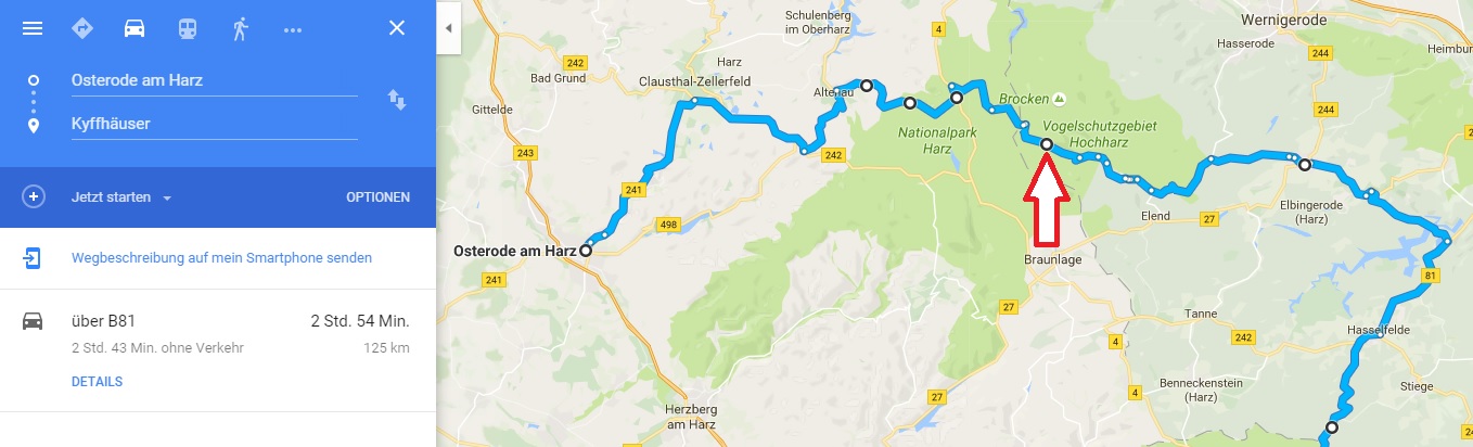

hannes-neo hat geschrieben:Ich hab das mit Maps gerade am Laptop ausprobiert. Leider wird die Navigation mit mehreren Wegpunkten nicht unterstützt :?
Oh ja da hast du Recht!
Mit mehreren "eingegebenen" Wegpunkten fällt die Funktion weg.
Abhilfe schafft aber das "ziehen" der Route mit den "weißen Wegpunkten"!
Einfach die Route wie gedacht mit den Wegpunkten planen und dann mit den weißen kleinen Wegpunkten ziehen, somit können die normalen Wegpunkte wieder gelöscht werden.
Sieht dann in etwa so aus und genau so funktioniert das dann auch auf der Smartwatch, in dieser Art und Weise habe ich das auch getestet^^!
